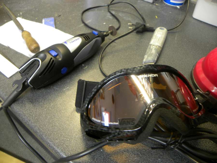

Ich wünsche mir schon seid langem ein Multitool. Es musste nichtmal ein Original Dremel sein. Aber heute war es soweit und es war: ein echter Dremel aus der 300er Serie :daumen:.
Natürlich wurde er gleich angeschmissen :D
Das Ding geht echt total ab. Für Aluminium soll man laut Gebrauchsanweisung Stufe 10 nehmen, aber die 9 hat für meine dünne Platte mehr als ausgereicht. Einziger Kritikpunkt: Die mitgelieferten Scheiben zum Sägen sind -verzeiht diesen Audruck- totaler Scheiß!
4 Scheiben in 25 Minuten :daumen2: ziemlich schlechte Bilanz. Aber naja trotzdem bereue ich den Kauf keineswegs und freue mich schon auf die nächsten Arbeiten, die ich damit vollbringe.

Tja schon doof. Also nun ran mit dem neuerungenen Dremel die Zwischenräume zwischen den Löchern heraussägen. Wie bereits erwähnt verrichtete er seine Arbeit gut. Bis auf die vier zersäbelten Scheiben. Allerdings war das mein erstes Mal :devil::D an dem Gerät.
Das Ergebnis war, nunja ziemlicher Mist. Neben einer zerktatzten Aluminiumoberfläche, die mich fast zum weinen brachte, war auch das ausgesägte Logo eher was für Blinde.

Du solltest mit dem Dremel wenn möglich immer von der Rückseite arbeiten, dann sind Ausrutscher nicht so tragisch.
Dann bei Alu lieber etwas mehr stehen lassen und den Rest feilen, geht bei Alu super leicht.
Außerdem die Schnittflächen mit Kreppband sichern, dann siehst du die Markierungen auch besser.
Bin gespannt, wie der Rest der Blende auf der Karte aussieht. Ansonsten eben alles noch mal von
vorn, das trainiert für die nächsten Arbeiten. ;)

Von der Rückseite ging in diesem Fall nicht, weil da schon eine Plastikplatte befestigt war, die genaues Schneiden unmöglich gemacht hat. Auch das mit dem Stehenlassen habe ich beachtet, aber der entstandene Schlitz war eh zu klein um gut mit der Feile heranzukommen. Das mit dem Kreppband ist ein wertvoller Tipp den auch ich gerne gebe. Allerdings habe ich das heute leider selber im Eifer des Gefechts vergessen.
