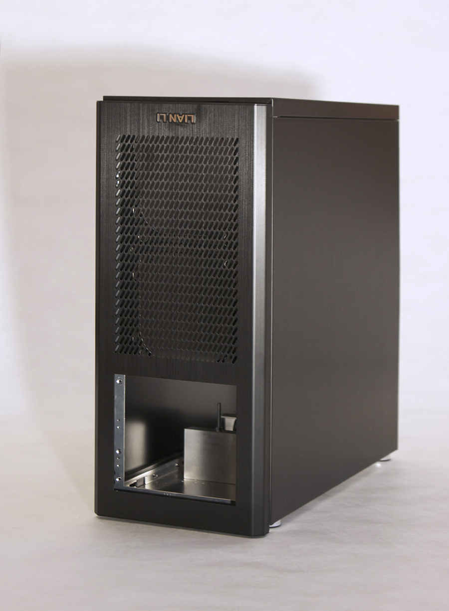

Als Case habe ich mir das Lian Li Pc 9F ausgesucht,
es vereint die Qualität von Lian Li mit einem tollen Design und genügend Platz.
Zudem konnte ich es in einem Zustand der von neu nicht zu unterscheiden war günstig über eBay kaufen.

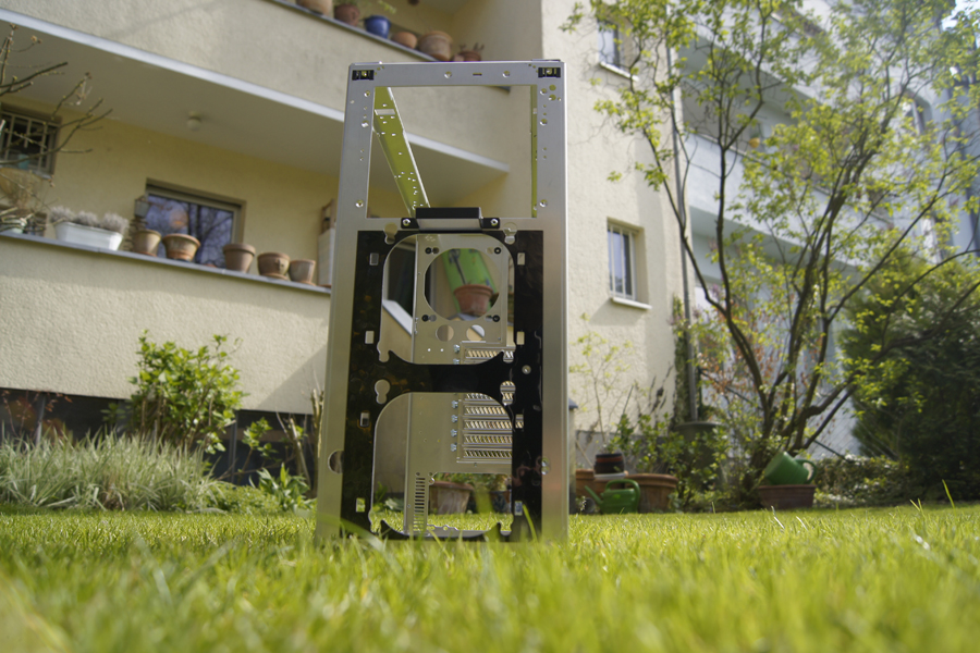

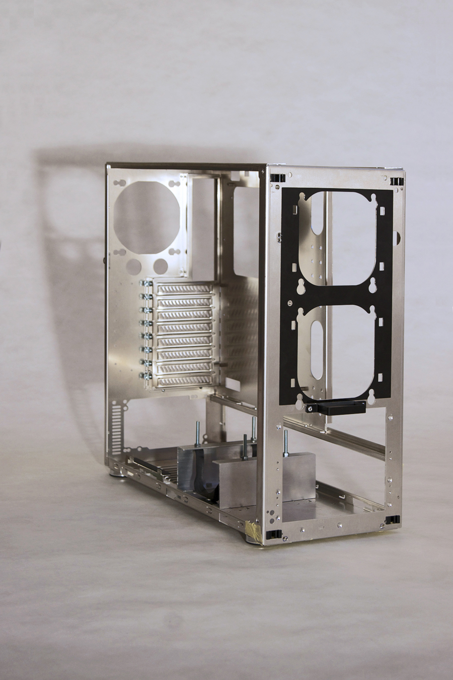

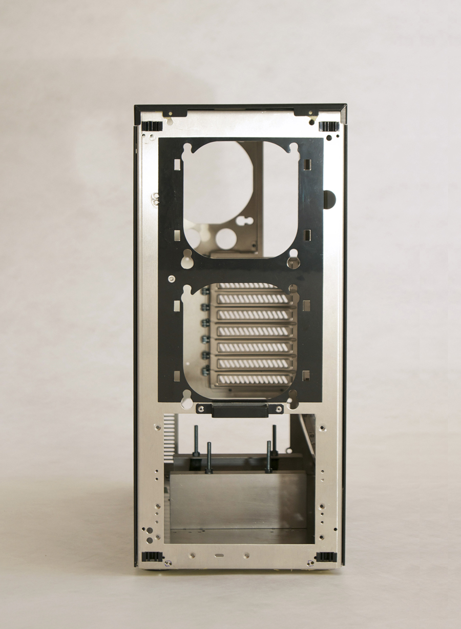

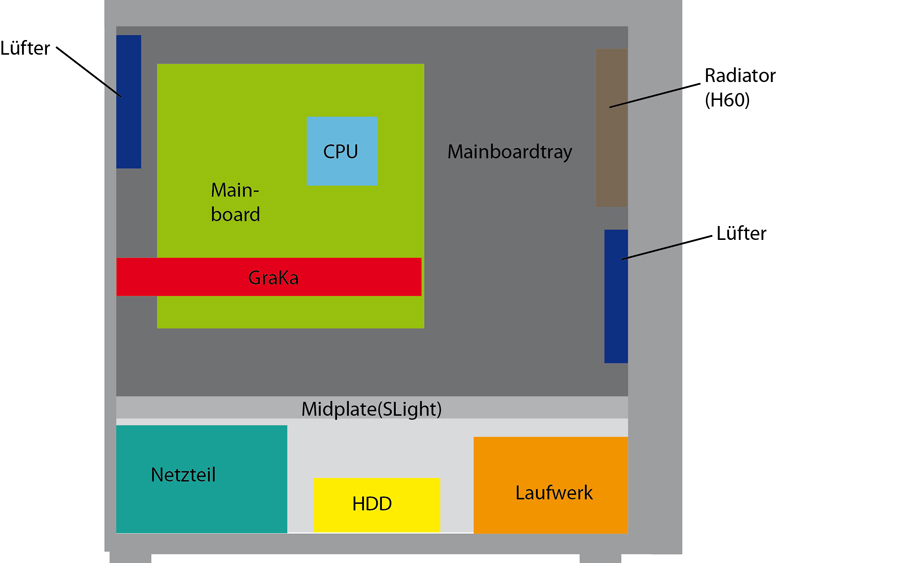

Nun die Eigentlichen Überlegungen zum Mod an sich.
Der grobe Aufbau wird etwa so aussehen:

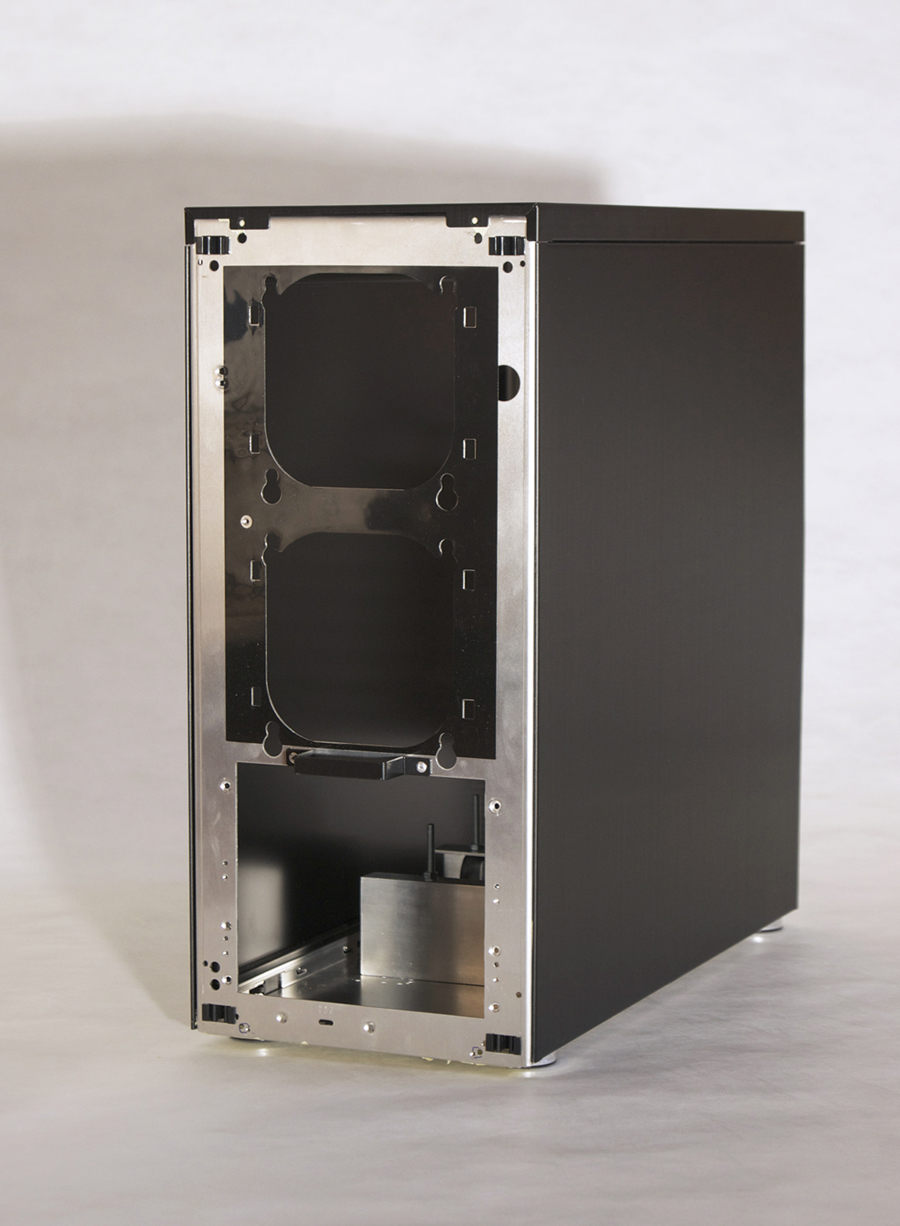

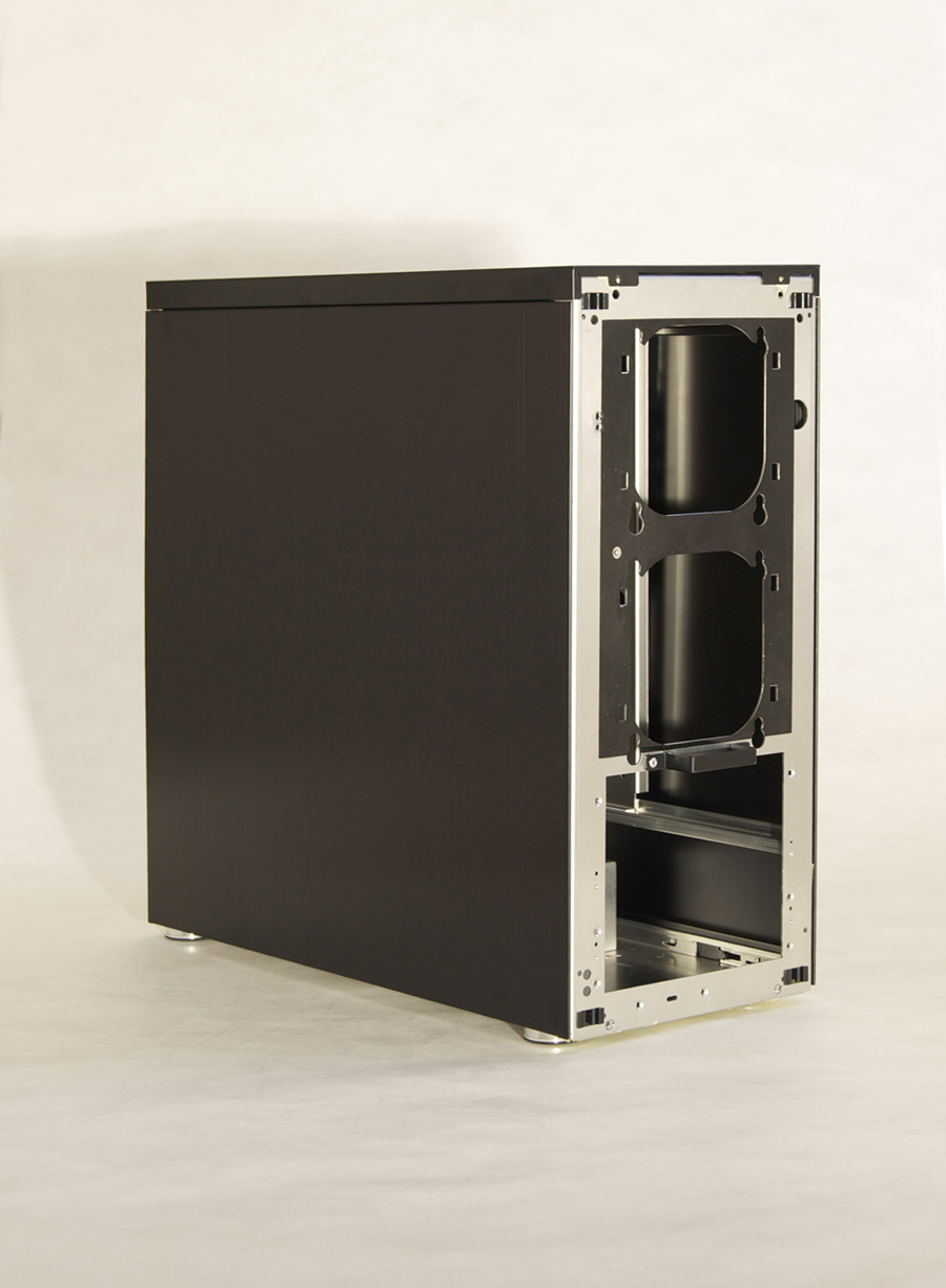

Die erste "große" Veränderung die ich vornehme, besteht darin das ich die komplette Front umdrehe.
Die Vorteile sind klar, der ungenutzte Platz im vorderen Teil ganz unten wird nun sinnvoll verwendet.
Die Lüfter sind nun beide über der Midplate, wo sie wesentlich dringender gebraucht werden.
Ich habe allerdings nun im unteren Teil keinen einzigen Lüfter (außer dem vom Netzteil) mehr.
Da mir aber komplett die Erfahrung fehlt wollte ich eure Meinung hören ob ich nicht auch unten mindestens einen Lüfter brauche.
Ohne Airflow sind jetzt: Netzteil (wie erwähnt, der eigene Lüfter bleibt natürlich), Laufwerk und HDD.
Da diese aber ihre optimal Temperatur knapp über 40°C hat sollte das doch kein Problem sein, oder?

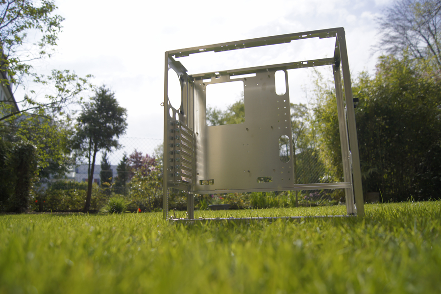

Ich habe nun oben Platz gewonnen, da zusätzlich selbstverständlich auch das HDD-Rack rausflog (wer braucht schon 6 Festplatten :rolleyes:)
So kann der Mainboard-Tray auf die volle Länge vergrößert, und noch Designmäßig gestaltet werden.
Später kann darauf auch noch eine SSD befestigt werden, habe da schon einige Pläne ;)
Eine neue Frontplate wird auch gemacht, eventuell auch eine Topplate(?).

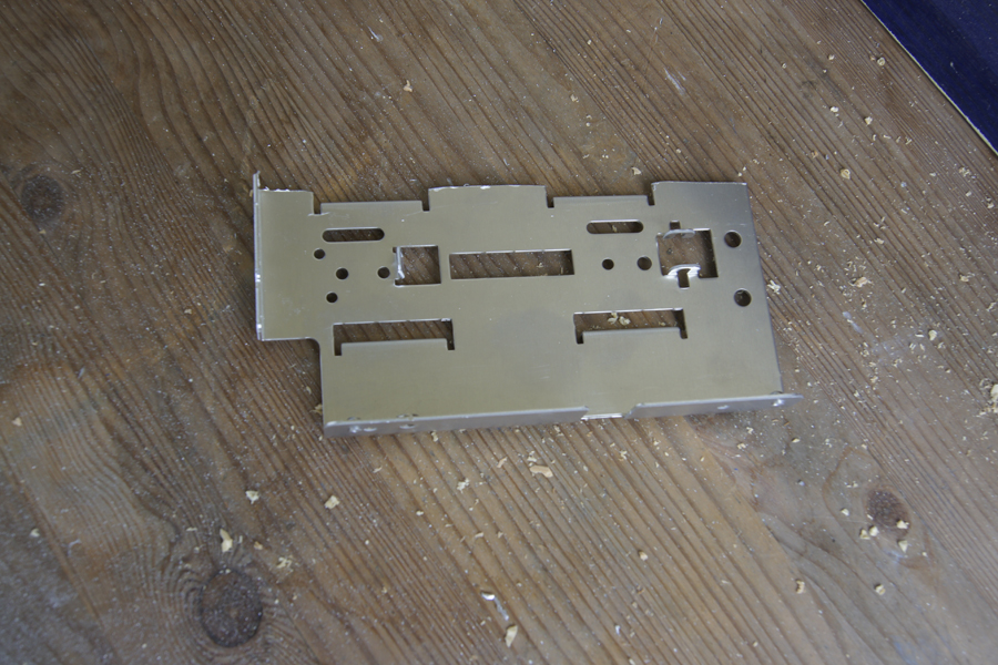

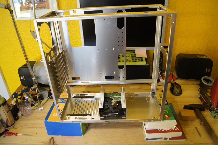

Update 1, 25.4.2012

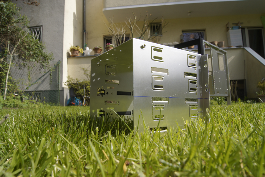

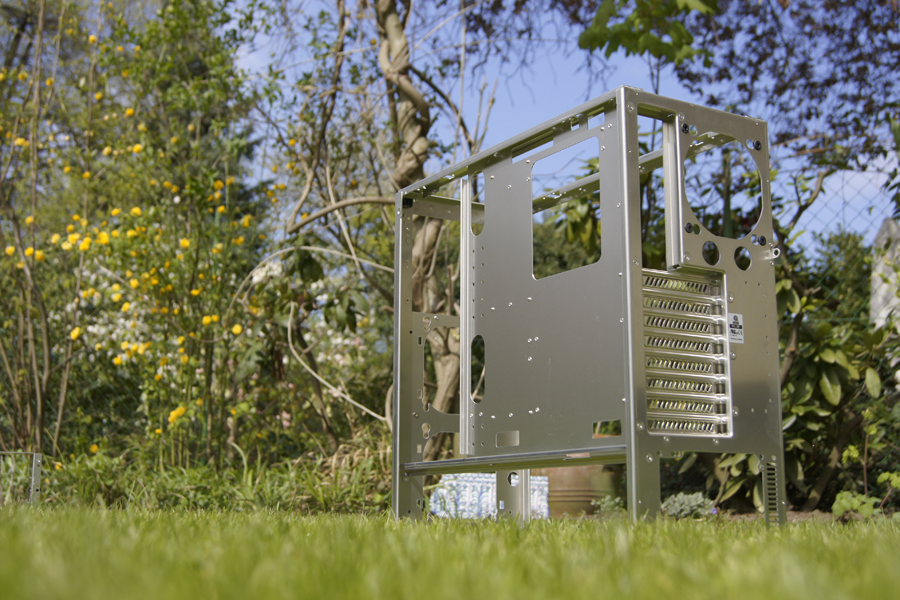

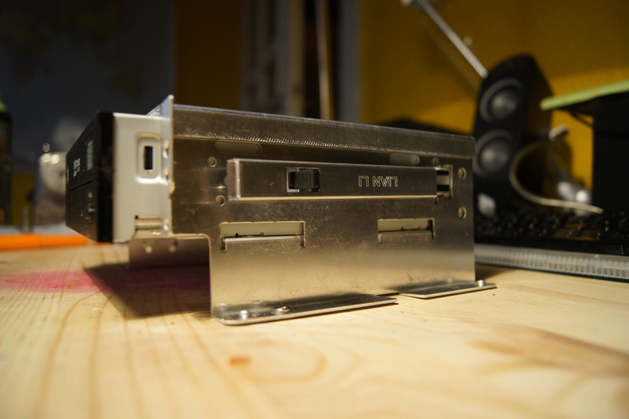

Laufwerkkäfig
Der Laufwerkkäfig der bisher oben unterm Dach saß wurde "entnietet" und zerlegt.
Da ich aber nur ein Laufwerk habe, musste ein Teil des Käfigs aus Platzgründen dranglauben;)
Mit meinem neuen Dremel ging das ziemlich schnell.
Danach noch die Kanten feilen und die neue Halterung ist schon fast fertig.
Ich habe mir nun noch ein Alublech anfertigen lassen, das ich die nächsten Tage noch abkanten werde und so die beiden Hälften verbindet.
Im ursprünglichen Zustand:
Eines der beiden Teile zwischen die dann das Laufwerk kommt:
Und beim Feilen:
Aktualisiert!

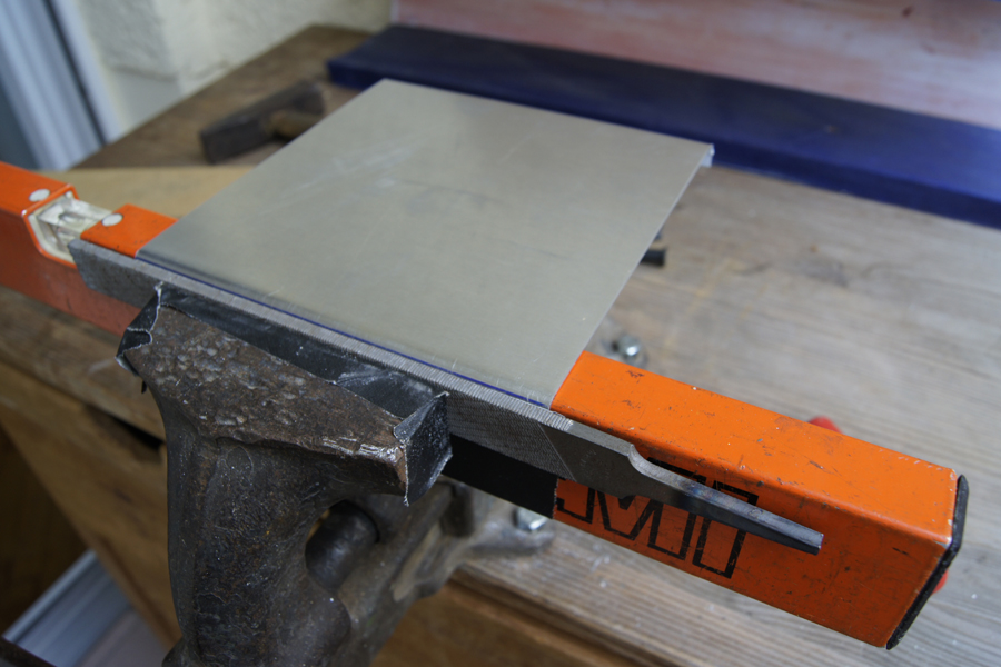

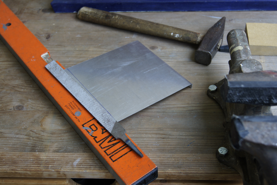

Update 1.1 , 29.4.2012​

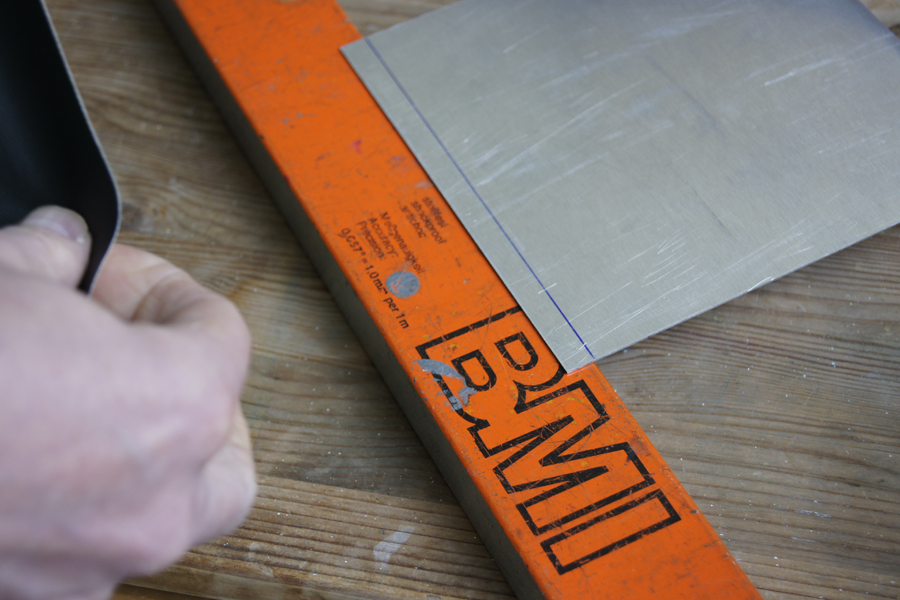

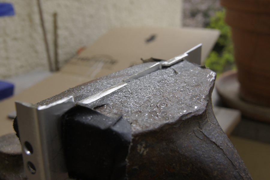

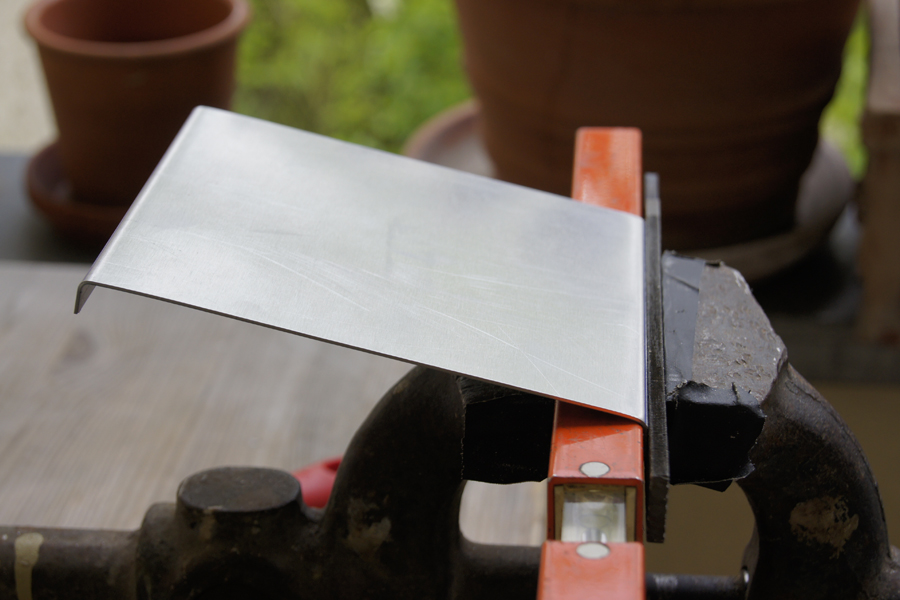

Da der Laufwerkkäfig noch ein bisschen "nackt" war musste wie gesagt ein Dach her.
Das Problem war, dass das Blech, um an den Seitenteilen befestigt zu werden, abgekantet werden musste. Und dabei hatte ich 0 Erfahrung.
Doch machen lassen gibts nicht, alles was geht wird selbst gemacht :banane:
Also, schnell mal den Schraubstock erweitert, hm was könnte da passen.
Naja, keine schwere Frage, Wasserwage und die Feile natürlich, was denn auch sonst? :ugly:
In den Schraubstock eingespannt, und.... abgekantet, als hätte man noch nie etwas anderes gemacht, es funktionierte unfassbar gut.
Die Kante ist grade und der Radius passt perfekt, was will man mehr? :hail: (eigenlob muss auch mal sein :ugly:)

Hi,
Die Idee mit dem umdrehen klingt Klasse!
Ich denke nicht das die hdd, und das andere zu heiß wird da unten....
Vorrausgesetzt das netzteil zieht von unten Luft und pustet sie gleich wieder hinten raus.
Falls ich mich irre... Würde ein lüfter in der midplate, der ganz sachte Luft absaugt auch ausreichen und den oberen Gehäuseteil auch nicht zu sehr erwärmen...

Mit dem Lüfter das müsste eigentlich gehen, da ist ja nix was Warm wird außer der Festplatte, oder wird das eine SSD?
Der würde zwar seinen Dienst tun, aber designmäßig... ein Lüfter in der Midplate... wohl ehr nicht ;)
Hallo :) Ich abonniere hier auch mal [x]
Meinst du den Lüfter von tabris vorgeschlagen oder ohne Lüfter? Vorerst wird nur eine HDD installiert. Eventuell später noch eine SSD, die dann aber wahrscheinlich im oberen Teil.

Tja designtechnisch...
Und wenn du es so aussehen lässt, als wenn du ihn in die midplate geschoben hast?...
Wenn du willst,.mach ich dir Morgen Ne Skizze...
Pc ist atm aus. Und da hab ich nurs Handy...

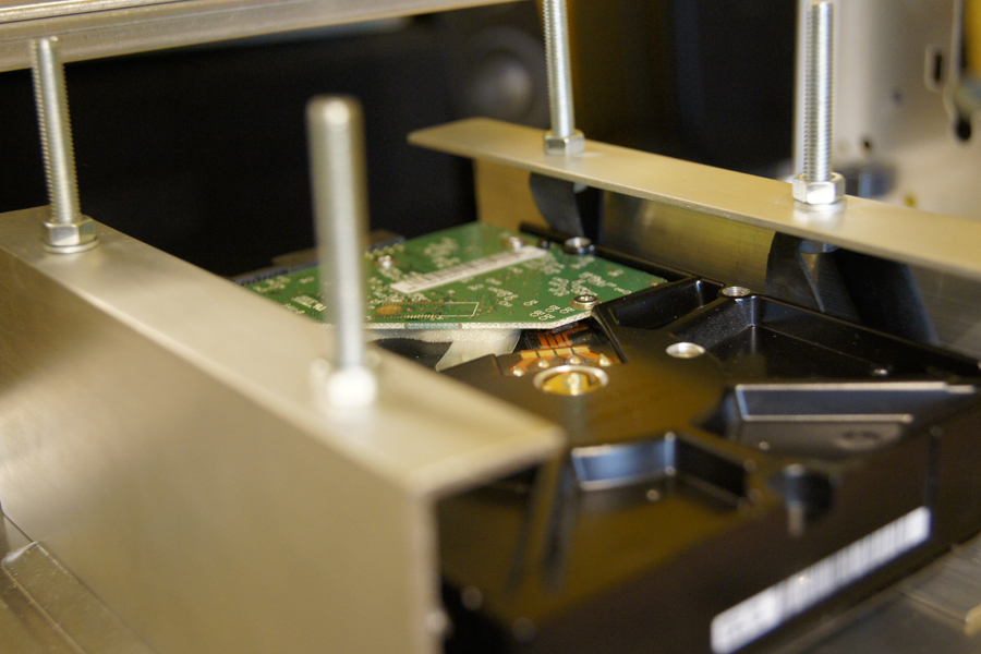

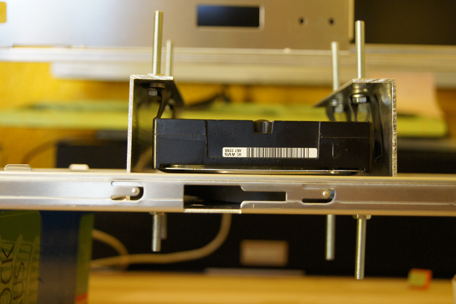

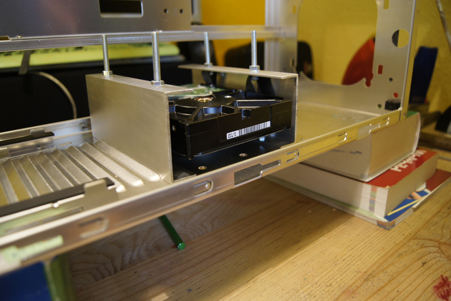

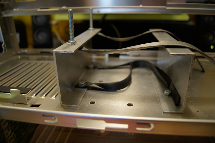

Update 2, 27.4.2012
HDD Halterung

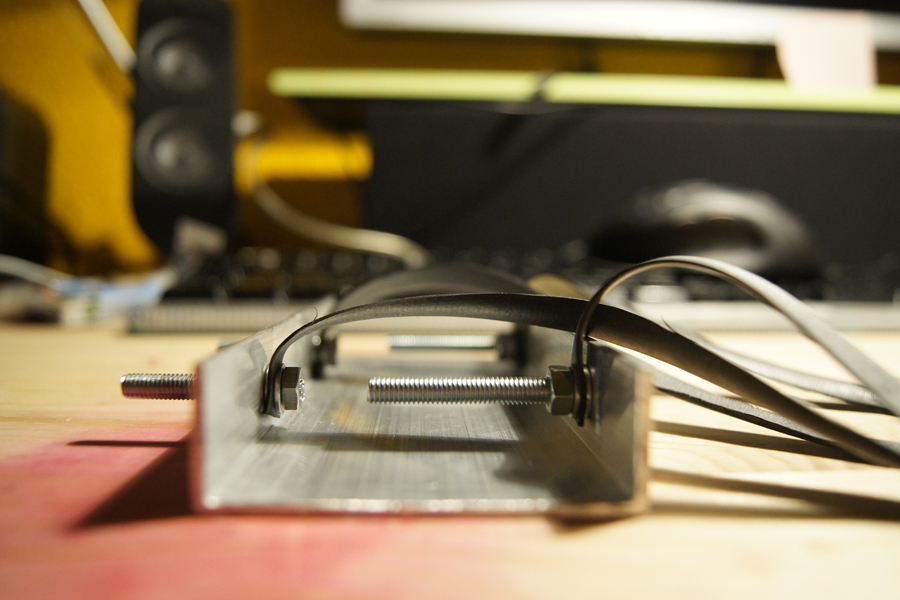

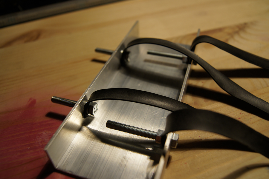

Nachdem ich entschieden hatte dass 1Tb für mich reicht, habe ich mich an die Konstruktion für die Halterung gemacht.
Das Kriterium war dass möglichst alle Vibration verhindert werden.
Heraus gekommen ist dieses:
Die Aufhängung passt optimal zwischen Netzteil und Laufwerk und verhindert jegliche Schwingungen die sich aufs Gehäuse übertragen könnten.
Gekauft habe ich zwei U-Profile zwischen denen die HDD aufgehängt wird.
In den nächsten Tagen werden die Löcher gebohrt und das ganze getestet ;)
@tabris: Kann mir nicht so ganz vorstellen wie du das meinst :ugly:

Ich meinte dein Konzept. Solang du keine Velociraptor oder so hast müsste es gehen. Du könntest auch eine Notebook HDD nehmen.
Ne SSD kann ich nur empfehlen, das macht einfach Spaß damit zu arbeiten :D
PS: Das nächste Update gibts morgen
sehr gut :daumen:
EDIT: Hübsche Festplattenentkopplung :)
Damit war Update 2 gemeint ;)
Aber keine Sorge, morgen werden Update 1&2 aktualisiert, und Anfang der nächsten Woche gibts dann Update 3 mit der gedrehten Front :)

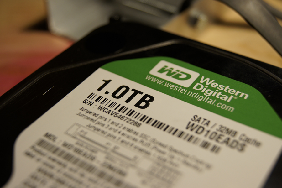

Achso, meine HDD ist ne stinknormale WD Green 1TB ;)
Update 2.1, 29.4.2012
HDD Halterung
So, die Löcher sind gebohrt, die Gummis befestigt und was soll man sagen? Genau so habe ich mir das vorgestellt! :devil:
Alles ist nach Plan verlaufen, nur der Bohrer war etwas stumpf, so dass er auf dem Alu nen bisschen "rumgerutscht" ist, die Löcher sitzen also nicht genau da wo sie eigentlich sein sollten, ist aber halb so wild, beeinträchtigt die Funktion nicht im geringsten. :daumen:
Insgesamt bin ich bis jetzt sehr zufrieden und auch ein bisschen erstaunt das alles so glatt lief, ... bis jetzt :ugly: :lol:
War jetzt natürlich noch nicht der letzte Teil von Update 2, da wird noch was folgen :ugly:
Update 1 ist auch auf den neusten Stand gebracht ;)

Update 2.2, 1.5.2012
HDD Halterung​
So, eigentlich sollte an dieser Stelle ein Update zur gedrehten Front stehen, naja wollte die Nachbarn heute am Feiertag mal verschonen :ugly:
Also habe ich jetzt die Festplatten Halterung fertiggestellt, auch gut.
Wobei fertiggestellt noch in in Anführungszeichen steht, ich muss nämlich noch die Schrauben abflexen.
Was heute gemacht wurde:
- Löcher in den Boden des Gehäuses
- Gummis auf die richtige Länge kürzen
- und noch ein bisschen Kleinkram :)
Die Profile hab ich ja bereits im vorigen Update mit Löchern ausgestattet, jetzt mussten die auf den Boden übertragen werden.
Gesagt getan, (mehr oder weniger) kurze Zeit später waren die Schienen befestigt.
Nachdem ich dann das gefühlte 100ste mal den "alten" Rechner auseinandergebaut habe um an die HDD zu kommen (welche hinter dem Laufwerk sitzt), :wall:, konnte ich das ganze auch testen.
Ja was soll ich sagen, passt perfekt, brauche nicht mal die geplanten Gummis von unten um die Festplatte zu fixieren. :daumen:
Wenn jetzt noch Vibration übertragen werden steige ich komplett auf SSD um :D
Nur leider sind die Fotos heute nicht so gut geworden, zu spät gemerkt :motz:
Ich denke das wars jetzt von der Halterung, ein Update nur für die abgeflexten Schrauben wäre etwas übertrieben :lol:
Ende der Woche wird dann Update 3 mit , wie gesagt, der gedrehten Front kommen :)
Grüße aus Köln
cargo

Update 3, 7.5.2012
Front
Endlich gehts weiter :D
Um nun endlich das Laufwerk installieren zu können, habe ich beide Fronten gedreht.
Sprich, die Innere, und die Äußere.
Da die Innere ja fest mit Gehäuse verbunden war, musste ich einen Cut an der Unterseite machen.
Auf dem ersten Foto kann man ganz gut erkennen, dass es nun oben einen Versatz gibt.
Das macht allerdings nichts, da später die vordere Front einen Ausschnitt bekommt in die dann die Frontplate reinkommt.
Also kann sie später einfach wieder richtig rum gedreht werden, dann passt auch alles wieder
Ansonsten bin ich mit den Spaltmaßen eigentlich sehr zufrieden :)
Um jetzt weiterarbeiten zu können muss ich mich entscheiden für welche Midplate-Variante ich mich entscheide,
damit tue ich mich im Moment aber sehr schwer. Wär toll wenn vielleicht mal der ein- oder andere seine Erfahrungen mitteilen könnte
Grüße aus dem noch trauernden Köln :lol:
cargo :D
Ist der Abstand unten so ok für dich oder kommt das noch weg?
Also ich meine das was oben fehlt ist unten zu viel!
Ich bin aber immer noch angetan was das umdrehen angeht!
Sieht schick aus!
Ja das hab ich jetzt nicht noch erwähnt, aber wenn ich die Front wieder umdrehe (weil ich nicht mehr auf die Ausschnitte angewiesen bin) hat sichs ja erledigt.
Und solange komme ich damit ganz gut klar :D
