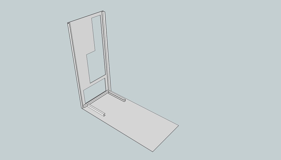

So heute gibt es einen kleinen Zwischenbericht für euch.
Mein Casemod geht nun in Richtung Casecon. Und zwar bin ich mal wieder überhaupt nicht zufrieden.
Die Rückseite ist einfach der Horror geworden, der Ausschnitt eine Katastrophe und auch noch mit dem Dremel abgerutscht... :daumen2:
Naja, auf jeden Fall denke ich mir dass ich die Rückseite und den Boden auch komplett selber machen kann. Keine schwierigen Arbeiten und am Ende ist (hoffentlich) alles sehr clean und schlicht.

Ich hoffe ihr könnt mir bei er Entscheidung helfen, ich erstelle jetzt noch eine kleine Umfrage :)

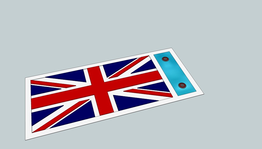

Dann habe ich auch die vorläufige Planung für das Top gemacht.
In den Ausschnitt kommt ein Lochblech, worauf dann die Elemente gesetzt werden.
top-jpg.578231
Vorne kommt unter die Taster beleuchtetes Plexiglas, Farbe weiß ich noch nicht genau.
Was sagt ihr?
Der Union Jack wirkt meiner Meinung jetzt in Sketchup sehr aufdringlich, ich glaube aber nicht dass er in der Realität noch so einen starken Effekt hat.
Es werden aber noch ein paar Entwürfe folgen.

Auch gut. Zu einfach wirds glaub ich nicht werden, denn es gibt doch noch höhenunterschiede zwischen der eigentlichen Rückwand und der MoBo-Blende, oder?
Wird dir Rückwand und der Boden abgekantet oder sind das zwei einzelne Bleche?
Schwierige Frage bezüglich Blechstärke, meiner Meinung nach ist 2mm halt schon eher sehr dick für solche Arbeiten.
Die werden ja nur Aufgeschraubt bzw. Aufgeklebt in das bestehende Gehäuse?
Ich denke 1.5mm ist hier besser geeignet.
Falls das ins Budget passt kauf dir am besten von beinen Stärken ein grosszügiges Stück.
Ich für meinen Teil war schon desöftern froh, das ich die Möglichkeit hatte zu testen was sich besser eignet.
Der aufgezeichnete Deckel sieht mir so too much aus. Jedoch wie du sagts ist es schwer abzuschätzen,
wie es später daherkommt. Das "logo" als solches bzw. die Position der Taster gefällt mir aber gut!
:daumen:
Nene, der Tray wird ja auch neu gemacht, Beitrag 21 ;)
Ich habe mich jetzt für ca. 1m² 1,5mm starkes Alublech entschieden. Dies gab's als Rest für 25€, werde ich doch noch 2mm Blech brauchen ist das also vom Budget her kein Problem.
1. Boden und Rückseite sind zwei Bleche, die werden durch ein L-Profile am Boden und die Seitenwände miteinander verbunden :)
2. Oh, da habe ich mich anscheinend falsch ausgedrückt, ich mache diese Teile des Gehäuses komplett neu.
3. Viel Dank :)
Ich bin auch schon an neuen Entwürfen für das Top. Ich muss halt dort einen Ausschnitt und genügend Luft durchlässige Fläche haben, da ich dort mehrere Lüfter (evt. Radiator) drunter setzen möchte.

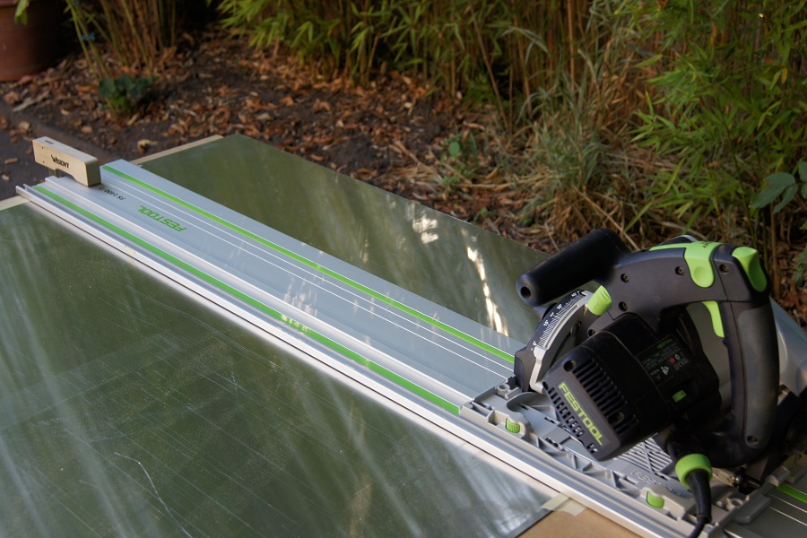

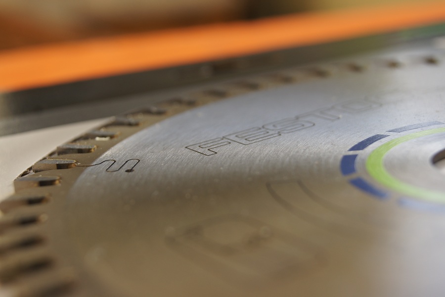

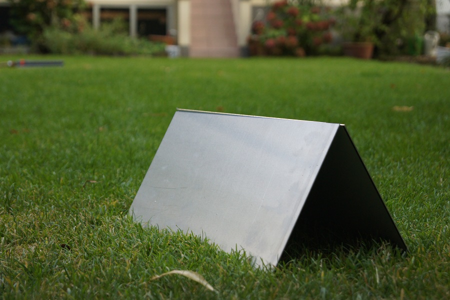

Das Sägeblatt ist übrigens auch mittlerweile da, es kam per Luftpost direkt auf den Balkon :ugly:
sa-geblattblumenkasten-jpg.578871
sa-geblatt2-jpg.578870

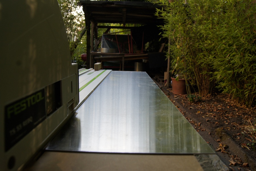

Naja heute habe ich leider nur wenig geschafft, da ich mir direkt zu Beginn erstmal fast die Arbeitsplatte durchgesägt habe :haha: :nene:
Nach den Reparaturarbeiten habe ich immerhin noch die Bleche für den Boden und die Rückseite zugesägt bekommen.
Ich muss sagen, mit der Tauchsäge und dem richtigen Sägeblatt geht das unglaublich gut. :daumen:

Als nächstes steht jetzt an das Blech für die innere Front zuzusägen. Danach noch die Ausschnitte in der Rückseite und ich kann mich schon an die Konstruktion zur Verbindung machen.

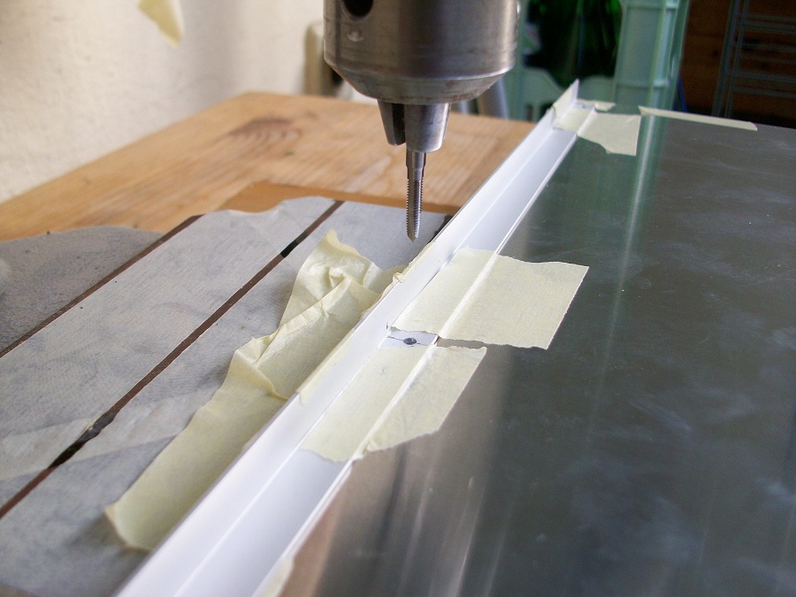

Hat jemand von euch einen Tipp wie ich möglichst grade Gewinde schneiden kann?

Na hatte ich recht bezüglich dem Sägeblatt? :P
Bezüglich Gewinde:
Eigentlich ist vorallem ausschlaggebend das du gerade vorbohrst.
Solange das Loch gerade gebohrt ist kannst du mit dem Handgewindeschneider ohne Probleme (mit etwas feingefühl)
gerade Gewinde schneiden. Ich versuche nach Möglichkeit also mit einer Ständerbohrmaschine zu bohren.
Aber noch wenn ein Gewinde nicht ganz gerade gelingt, in einem 1,5mm Alu ist das kaum bemerkbar bzw. von nachteil!

Du hattest so was von Recht, gut dass ich auf dich gehört habe :daumen:
Ich nehme an du hast auch eine Ts55? Wenn du auch eine mit Elektronik hast, welche Drehzahleinstellung benutzt du denn so?
Dieses Video hatte ich noch gefunden, sieht so aus als ob man so wirklich gute Ergebnisse erzielen kann.
Standbohrmaschine ist wirklich ein guter Tipp, nur leider haben wir keine, da muss ich mal gucken wer in meiner Umgebung eine hat. :)

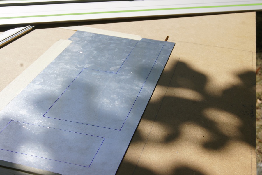

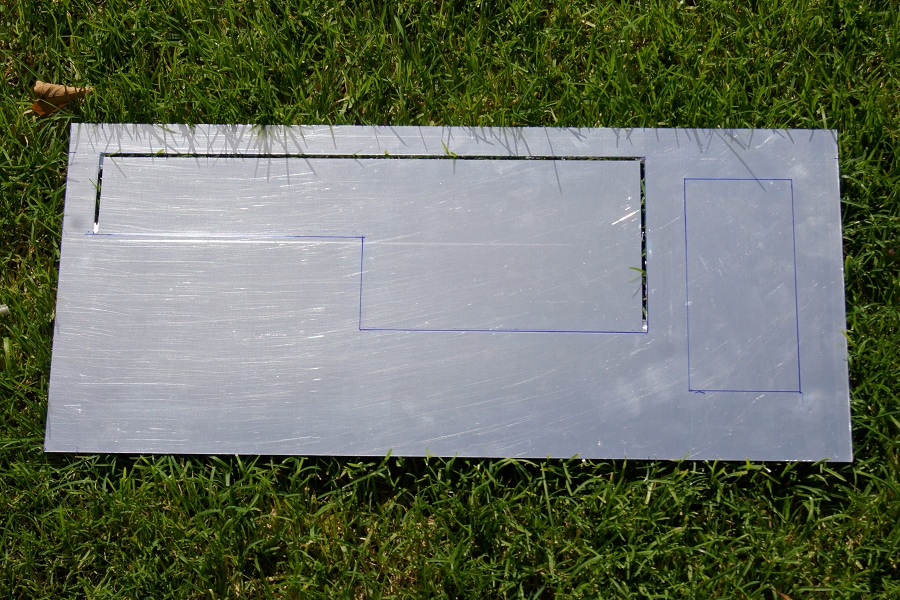

So gestern habe ich schon mal angefangen die Ausschnitte zu machen.
Leider hatte ich aber nur wenig Zeit und bin nicht sonderlich weit gekommen.
Allein das anzeichen hat sehr lange gedauert da irgendwie immer was nicht gepasst hat...
ausschnitt-angezeichnet-jpg.580068
ausschnitt-3seiten-jpg.580069
Naja, Dienstag gehts dann weiter.

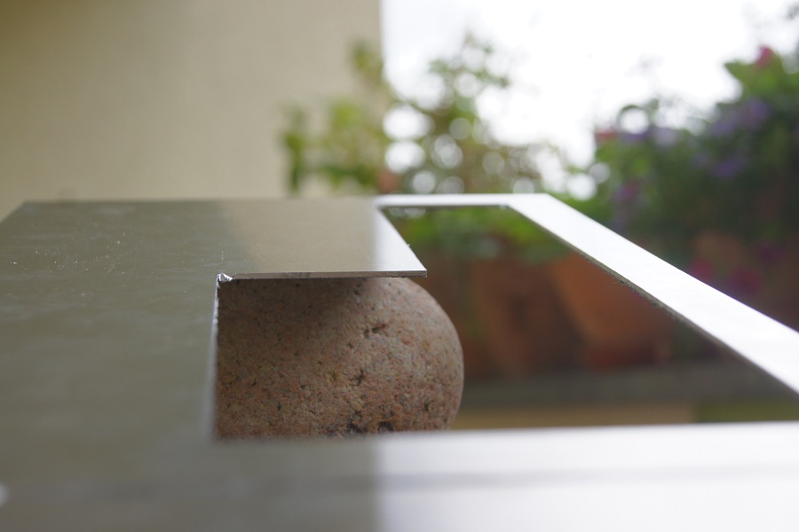

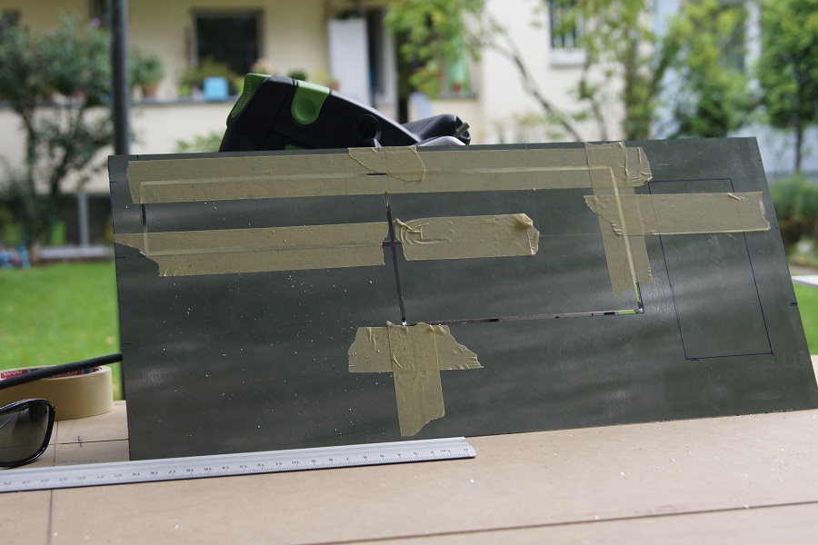

Heute kann ich wieder nicht viel berichten, doch immerhin habe ich den ersten Ausschnitt fertig ausgesägt.
Den unteren fürs Netzteil habe ich leider nicht ganz geschafft da es zu regnen anfing :daumen2:
Wenn der fertig ist, wird gefeilt und dann die Verbindung zu den anderen Blechen (Boden, innere Front) gemacht.

Vielen Dank, mit einer Säge mit Führungsschiene kann man aber auch gar nicht viel falsch machen ;)
Nice, das kurze Stück des Ausschnittest hast du mit der Tauchfunktion hinbekommen? Bin beeindruckt!
Jup ich habe auch ne TS55 mit viel Zubehör. Festo ist einfach nur erste Sahne in jeder Hinsicht!
Bei Alu und dem 52 Zähne Sägeblatt arbeite ich meist mit 3500-4000 Umdrehungen.
Zusätzlich setze ich den Splitterschutz und den Rückstopper ein, was noch mal für bessere Ergebnisse sorgt.
Übrigens, eine grosse Empfehlung sind die Schraubzwingen von Festo selber, mit welchen es noch mehr Spass macht!
:daumen:
Jipp, niedrige Tauchtiefe und dann langsam rein.
Allerdings sehen die Ecken auf den Fotos besser aus als sie bis jetzt sind. Da ist halt noch eine Menge stehen geblieben, das muss jetzt noch gefeilt werden. :)
Ja ein Rückstopper ist schon was praktisches, im Moment tape ich immer mein Geodreieck auf der Führungschine fest. :ugly:
Schraubzwingen benötige ich eigentlich gar nicht, das Moosgummi hält die Schiene ziemlich fest.

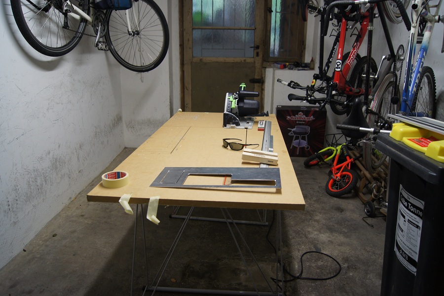

Heute hatte ich nochmal ne Stunde Zeit um was zu machen.
Der Netzteilausschnitt ist nun auch fertig, es fehlen nur noch die Löcher für die Schrauben.
Naja, und das Feilen schiebe ich auch noch vor mir her.
Da das Wetter heute echt schlecht war habe ich im Fahrradkeller gearbeitet. Das ging echt gut, genügend Platz, helles Licht und fegen kann man auch gut ;)
Eine dauerhafte Lösung ist das aber nicht da dort in der Regel immer Fahrräder stehen und die Nachbarn sicher auch nicht so begeistert sind.

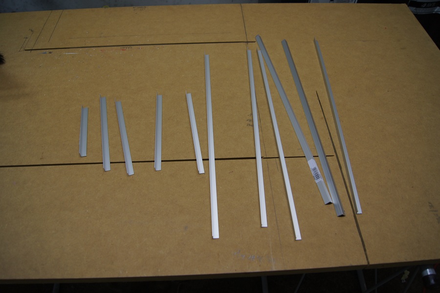

Nachdem alle drei Bleche (Vorne, Unten, Hinten) fertig waren habe ich mir 4m Aluprofile 10x10mm aus dem Baumarkt besorgt.
Beim Zuschnitt von verschiedenen Längen fing es dann schon mit Problemen an. Die Kanten wurde immer schief.
Nach einer Weile hatte ich aber alle fertig.
profile-jpg.590191

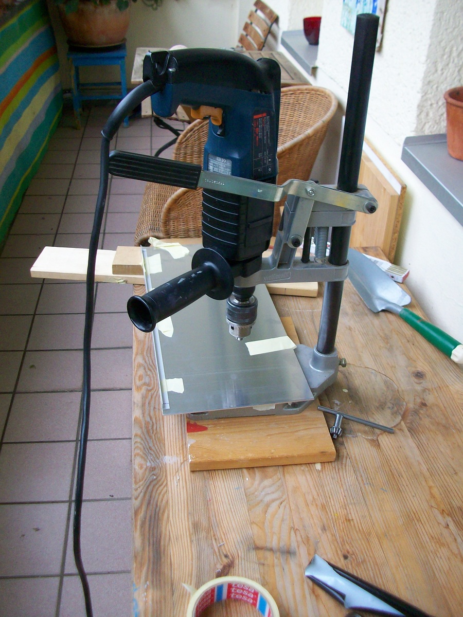

So, nun sollten sie mit den Blechen verschraubt werden. Um die Gewinde grade hinzubekommen habe ich mir den Bohrmaschinen Ständer von einem Freund ausgeliehen.
Der ist nur leider nicht auf Präzision ausgelegt, zusammen mit unserer Schlagbohrmaschine könnt ihr euch das Ergebnis sicher vorstellen :ugly:
Mangels alternativen dachte ich mir: "Hällst dus halt richtig fest, dann wird das schon passen."
Leider nicht. Also nicht dass ihr mich falsch versteht, das Gewinde schneiden hat super geklappt, die Schrauben sitzen nun sehr grade.
Aber die Löcher sind meilenweit davon entfernt wo ich sie haben wollte. Zudem kommt noch dazu dass die Position der Außenkante des Profils nicht wirklich mit der des Bleches übereinstimmt.
standbohrmaschine-jpg.590192
standbohrmaschine_gewinde-jpg.590193

Blech ist von der Verarbeitung ohne Maschinen immer iwie unbefriedigend finde ich. Probier doch mal Plexi oder Kunststoffplatten, das lässt sich super schneiden mit einer Stichsäge und du kannst dir das Profil sparen. Was sollte das werden? Midplate?
