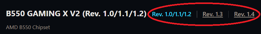

Da der Chipsatz sehr eng mit dem UEFI arbeitet, wurde ich dir nahelegen das aktuelle UEFI zu flashen.
Bei der Reverenz des MB muss Du dir sicher sein. Wichtig, sonst schau kurz auf dem PCB vom MB nach.
Hier ist die Homepage von MB, wähle die Reverenz Version und besorg dir das UEFI

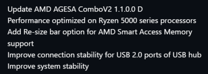

Du muss dein UEFI aktualisieren. Deine Version kann kein Re-size Bar. erst ab Version F12 du hast F8!

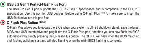

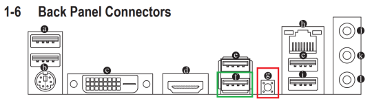

Keine Sorgen, Du kannst auch ohne Monitor flashen:
Aber Du kannst es über das UEFI machen. Da hast Du dann am Monitor eine besser Rückmeldung und siehst was Du machst. Nur im Notfall greifst Du auf den Q-Flash Plus Button am IO zurück
