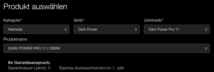

Da du den Schalter am NT betätigen musstest bin zumindest ich immer noch voll bei Netzteil.

Ich vermute auch die PSU, die hast du ja auch von Staub gereinigt und sollte jetzt etwas mehr Spielraum haben.

Die Großen Optimierungen beim Airflow mache ich dann beim nächsten Update und ein neues Netzteil ist geplant, warte jetzt auf die nächsten heißen Tage um es dann nochmal zu testen. Habe wirklich das Gefühl das mein Problem nur bei annähernd 30° in der Wohnung auftritt...
