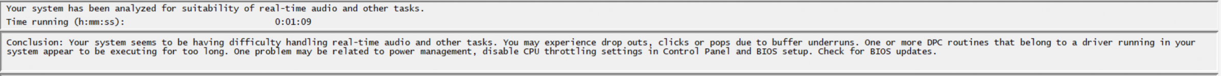

Und lass mal Latency Mon nebenbei laufen und poste mal nach ner Runde nen Screenshot vom Drivers Tab:
schaue ich mir auch gleich noch an

LAtency Monitor meldet mir nach dem die "spikes auftraten folgendes:"
ja das erkennt das programm völlig richtig!
aber was bringt mir das jetzt? kann ich dem programm jetzt etwas entnehmen?

Welche UEFI Version hast du denn drauf, der Latency Monitor meint du sollst ihn aktualisieren!?
