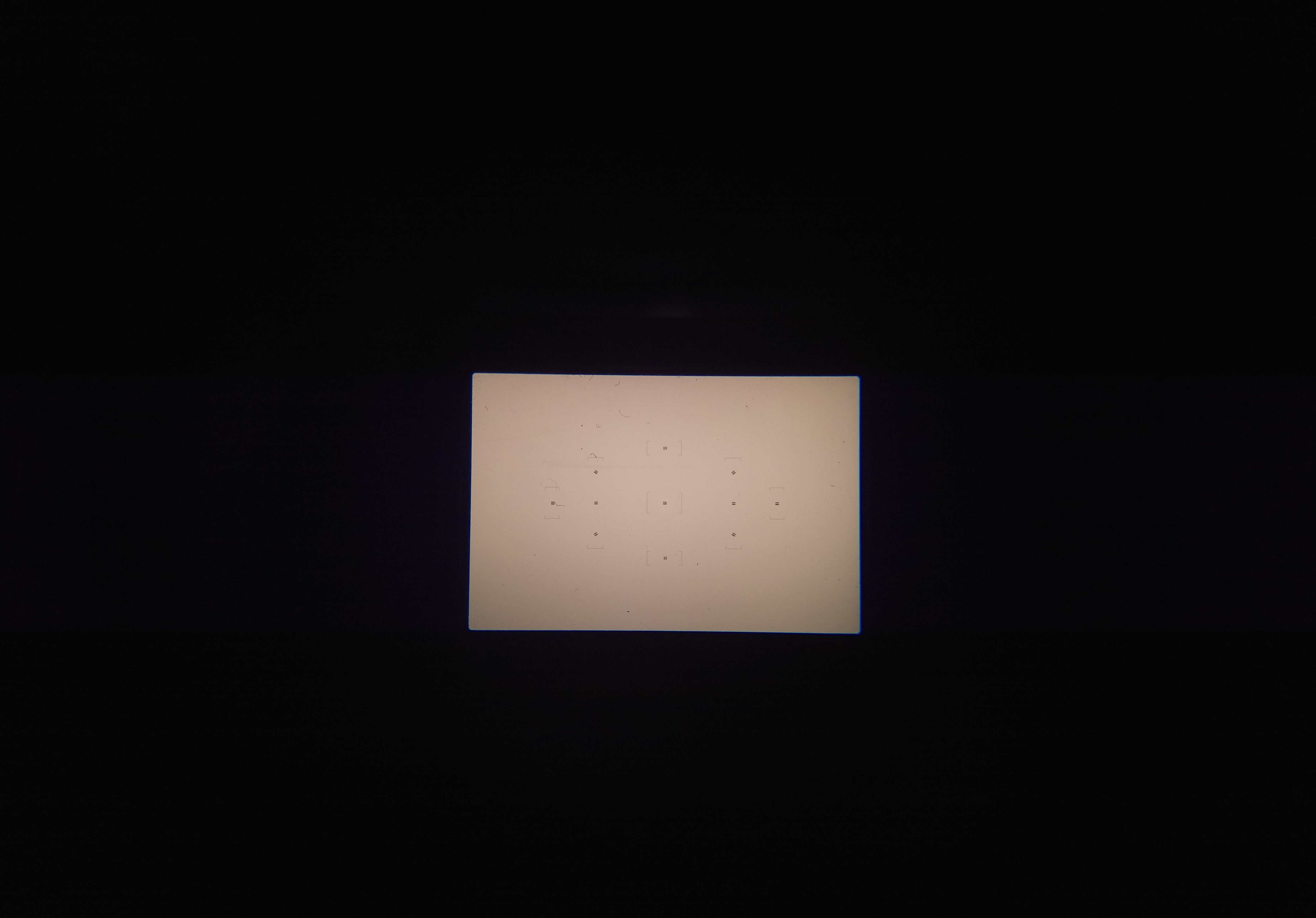

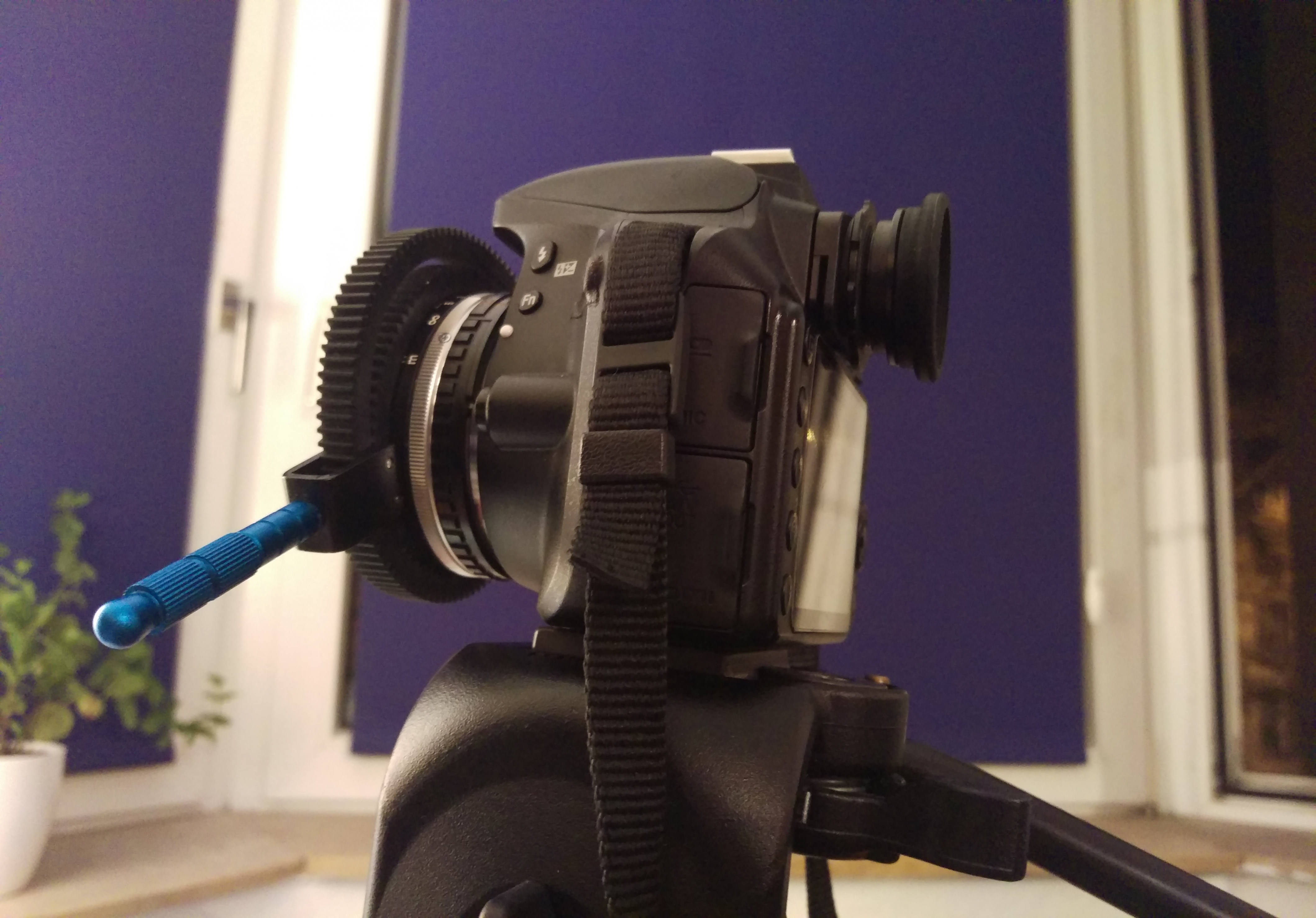

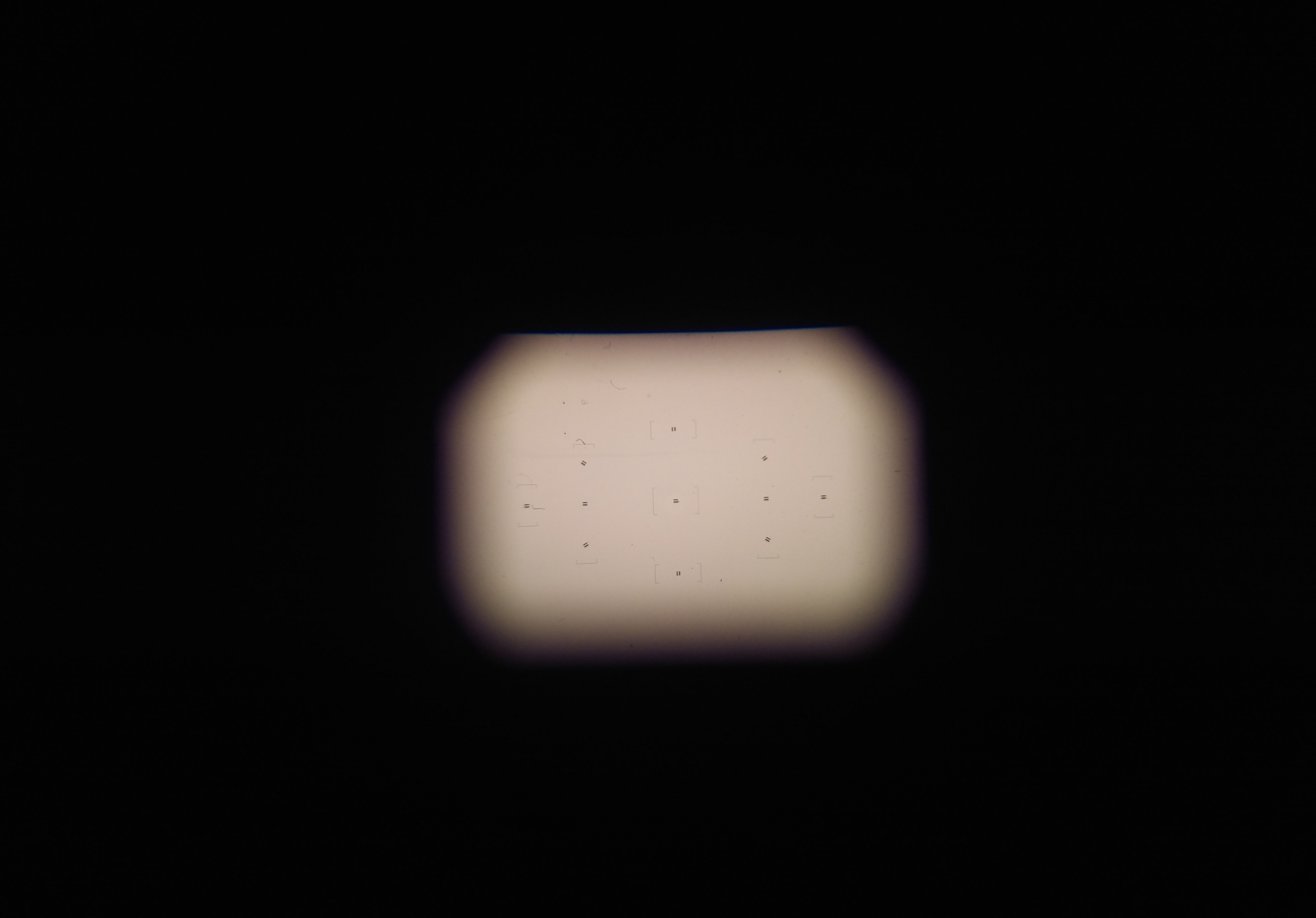

Die Sucherlupe ist da. Ich habe mal versucht, durch den Sucher zu fotografieren.
Die vergrößerte Abbildung macht einen mächtigen Unterschied. Man muss zwar sein Auge leicht vor dem Sucher bewegen um auch die letzte Ecke noch zu sehen, aber für das manuelle Fokussieren hat das einen riesigen Unterschied gemacht.
Tatsächlich schaffe ich es nun, ungefähr so präzise wie der Autofokus zu fokussieren, mal besser, mal schlechter als dieser.
Man muss allerdings dazu sagen, dass die Kit-Objektive einen seeeehr übersensiblen Fokusring haben.
Am alten 50mm Objektiv habe ich dafür so einen langen Hebel, der mir deutlich mehr Präzision verschafft. Damit kann man nun sehr gut arbeiten.
Das alte Objektiv hat übrigens ganz eindeutig Probleme mit hohen Kontrasten. Bei großen Blendenöffnungen habe ich hier deutlich Bleeding von einzelnen Farben über die Kanten hinweg. Welche Farbe es ist, ändert sich mit jeder Blendenstufe. Ab F4 oder so wirds dann langsam erträglich.
Ich glaube, ich muss einfach mal besseres Equipment kaufen ...

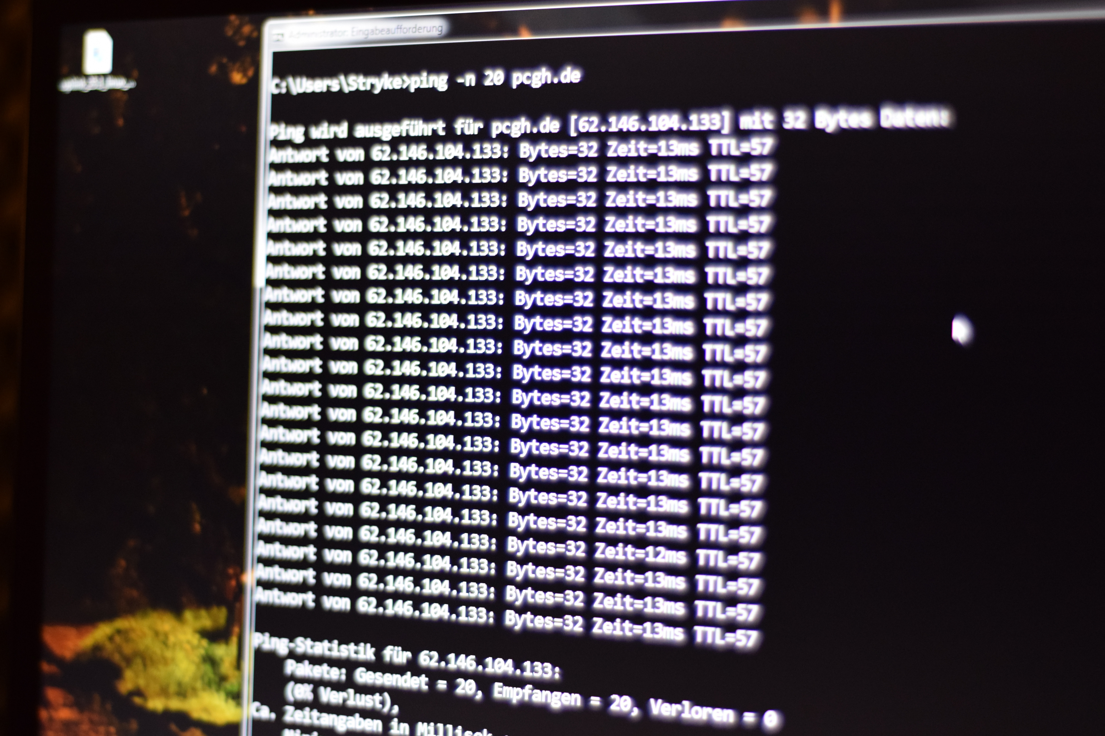

Ich habe noch mal den Fokus meines 50mm Objektiv getestet, und auf diesem Bild hiersieht man sehr schön das Problem:
Ein Terminal erzeugt wunderschön harte Kontraste. Ich habe es schräg von der Seite fokussiert, der Fokuspunkt liegt in der Mitte der Schrift. Das lässt sich daran erkennen, dass diese an der rechten und linken Seite eindeutig aus dem Fokus heraus läuft.
Trotzdem wirkt der Text nirgendwo wirklich scharf. Alle Kanten mit hartem Kontrast verschwimmen eindeutig. Der Verlauf der Farbe ist auf der rechten Seite ebenfalls eindeutig zu sehen. Bei voll geöffneter Blende von 1.8, ist er hier blau, bei 2.8 ist er erfahrungsgemäß rot.
Konklusion: Das Nikon E 50mm 1.8 Objektiv ist einfach schlecht.
Ist das bei den neuen Versionen des Objektivs besser? Oder kann ein anderer Hersteller das besser als Nikon?
Das ist doch ein Bildschirm oder?
Also ein Objektiv an einem Bildschirm zu testen, halte ich für keine gute Idee. Wenn ich mit meinen Kameras den Bildschirm fotografiere, dann flackert der auch immer wieder in einigen Farben.
Je nach Hz Zahl schneller oder langsamer.
Wenn man seitlich auf Bildschirme schaut, sieht bei vielen das Bild auch nochmal anders aus.
Kann es sein, dass du mittlerweile mehr Zeit mit dem Testen verbringst, als mit Fotografieren? :D
Wenn du es unbedingt testen möchtest, dann lade dir ein Testchart herunter (Traumflieger-Report: mehr Bildschärfe mit dem Fokus-Detektor), drucke es auf Papier aus und hänge es an eine Stelle, die gleichmäßig hell ausgeleuchtet ist.
Aber eigentlich sollte klar sein, dass das Objektiv nicht der Knaller ist.
Wenn du testest, solltes du aber nicht immer mit der max. Offenblende (1.8) testen, sondern auch mal mit F8.
