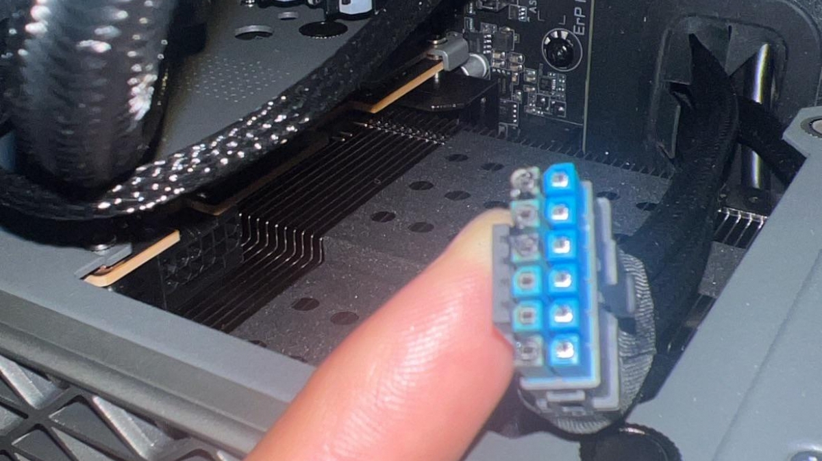

Ja, ich hätte mir auch ein paar mehr Angaben zum System, Netzteil und Einbau gewünscht. Da wurde rein gar nichts erwähnt, interessant finde ich auch die ausgeknusperten Kabel der Sensepins mit freiliegender Litze. Biegeradius, Zug oder einfach nur unsaubere Verarbeitung des Adapters an sich ? Ich habe mal meinen Adapter von MSI danebengelegt:
Der Adaptertyp ist das beiliegende Modell der Sapphire 9070XT Nitro+ mit den blauen Pins, gleiches Modell wie in den anderen Fällen:

Das ist der Aufbau vom Stecker und die einzelnen Pins. Durch zB Userfehler, Fertigungstolleranzen, Alterung kann es zu ungleichen Lastverteilung kommen und dann sind einzelne Pins an der Belastungsgrenze und schmoren weg. IgorsLab hat dazu viele Untersuchungen gemacht. Einfach mal nachlesen.
Das Bild im Bericht zeigt übrigens wieder mal die überlasteten Plus 12v Pins die dann überhitzt sind. Gibts noch mehr Bilder zum Vergleich die gleich aussehen? Ich orakel mal und sage das es immer die selben Pins betrifft. Und ich weiß auch genau warum.
