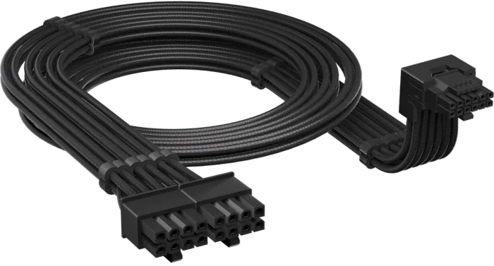

Ich habe mir kürzlich übrigens bei Corsair ein 600W 12VHPWR Kabel für mein Netzteil bestellt:
Corsair hat dazu ein paar interessante Worte verloren:
Corsair schrieb:
The PCI-e specifications have set this connector to being able to handle 150W. In reality it can handle much more, but due to variances in power supply and cable manufacturer’s quality and materials used, the graphics card manufacturers are limited to only drawing 150W per connection.
Das Type4 Pinout entspricht dem 8Pin PCIe-Pinout, abzüglich einer Masseader. Dafür halt ordentliche Crimps. :)
@Da_Obst ich hatte die Diskussion schon. Mag sein, dass das Corsair "much more" kann, was auch immer das heißt. Ich weiß, dass es bei anderen Herstellern nicht so ist (bei Silverstone erlischt die Garantie bei mehr als 150W).
Nur weil es Netzteile/Stecker gibt, die das können, kann ich mich nicht drauf verlassen. Worauf ich mich aber verlassen kann, ist der kleinste gemeinsame Nenner und der lautet 150 W.
Ich schrieb es sogar in meinem Zitat: "..das kann man nur so stehen lassen, wenn es generell der Fall wäre, was es nun mal nicht ist."
Und du kommst mit: "...aber Corsair...". Was hast du damit jetzt bewiesen? Rein gar nichts, denn es ist nicht generell so!
Der Standard schreibt 150W vor und es gibt NTs die sich explizit daran halten, also bin ich als GPU Hersteller eben auch daran gebunden! Das ist ja das "schöne" am 12 VHPWR Standard. Dort müssen alle Kabel/NTs die 650W können. Ich muss mich als Endkunde also nicht darum kümmern.
Igor hat einen ganzen Artikel darüber, dass man nicht einfach blind mehr als 150 W über die 8 Pin Kabel jagen sollte und trotzdem diskutierst du immer noch dagegen. Was soll das? Was willst du damit bezwecken?
