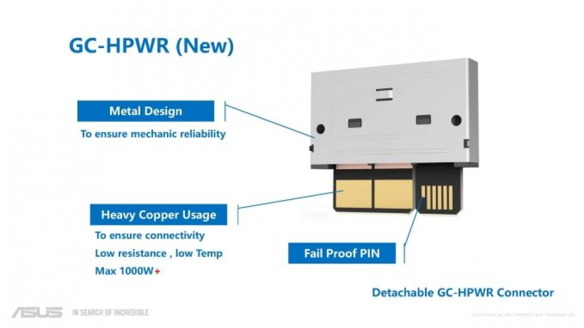

Unterm Strich denke ich aber auch das man den Stecker an sich noch mal überarbeiten und einen neuen Namen geben sollte, da der Ruf ruiniert ist.
Wobei mir am besten noch eine überarbeitete Form von BTF für alles als offener Standard gefallen würde:
Dann wäre das Thema gänzlich vom Tisch und dazu auch kein Kabelsalat oder Spielereien mit irgendwelchen Adaptern.
