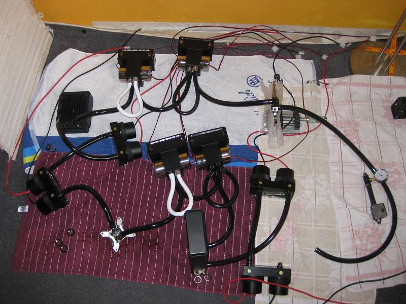

Heut hab ich nochmal getestet.
2x Bitspower Dual Tops...
Danach die Variante mit 2 Schläuchen im Eimer und einem Y-Stück vor dem DFM.
Hab davon kein Foto gemacht. Durchfluss lag bei 620 Liter mit den beiden BP Dualtops. Durch Auslitern hab ich das Ergebniss kontroliert. Hat gepasst.
Danach noch nur einen Dualdeckel von BP getestet:
Weniger hätte mir besser gefallen.
Die beiden Dualtops schaffen knapp 200 Liter mehr als die Koolance....
Mal schauen was der Durchfluss spricht, wenn mal alle Komponenten mit drinne sind.

Was haltet ihr von dem Aufbau siehe Bild.
Nach dem Graka Kühler kommen nochmal 2 Pumpen mit BP (Bitspower Top zum Einsatz)
Also:
AGB-BP-BP-360er Radi-Koolance-Koolance-CPU-BP-BP-120er Radi-Koolance-Koolance-Graka-BP-BP-Manometer-DFM-AGB
Was haltet ihr von dem Aufbau. Sollte ich die Pumpen anderst platzieren?
