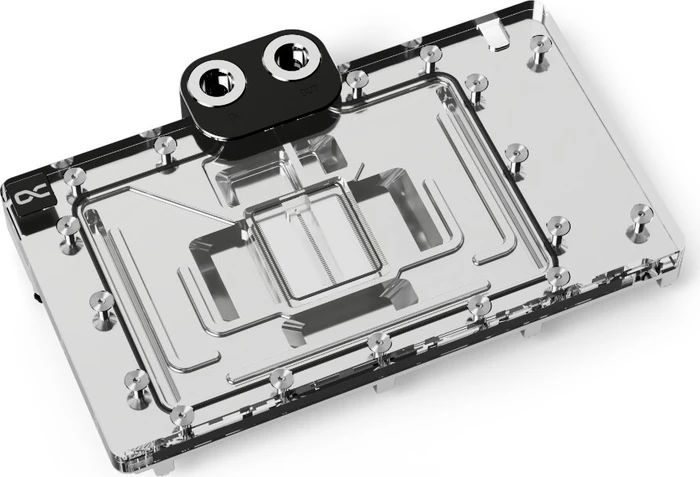

Ich habe soeben folgendes bestellt:
Preis scheint gemäß Preisentwicklung nämlich aktuell ganz gut zu sein.
