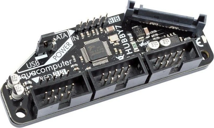

Das geht auch, nur gab es in der Vergangenheit manchmal Probleme mit solchen Hubs
Bei mir hängt da HFN und Leakshield dran und ka was noch.
Mit Sata angeschlossen gibt es auch keine Probleme mit dem Strom.
Der Hubby 7 ist bestimmt super.
Aber der hat nur 3 Ports und kostet gut 5 Euro mehr als der NZXT.
Und der NZXT ist schön verarbeitet, lässt sich magnetisch irgendwo anpappen, hat 4 Ports und auch eien Sata-Stromversorgung.
Gerade erst gesehen...
Warum, was für Probleme? Ich hab das eine Generation ältere Modell von NZXT und das hat mir keine Probleme gemacht bisher.

Ist schon ein paar Jahre her. Hatte damals auch nur davon gelesen wo der USB plötzlich nicht mehr da war. Konkretes dazu kann ich aber auch nicht sagen. Aber wenn es gut läuft ist ja alles gut.

Ne, der hat sieben Anschlüsse. Deshalb auch der Name.
Der NZXT hat acht.
Ok, jetzt bin ich verwirrt.
Ich hab mich auch schon über den Namen gewundert. An dem stehen an den drei Ports wirklich 1-7 dran.
Beim NZXT steht aber dran, das er nur 4 Ports hat.
Ich dachte auch immer ein interner USB Port hat diese zwei Reihen an Ports (4+5 Pin).
Zitat NZXT: "4 interne USB 2.0 Buchsen und 1 Buchse für den Anschluss an das Motherboard"
https://nzxt.com/assets/cms/34299/1...ight.png?dpr=1.5&fit=crop&fm=webp&h=576&w=576
Tante Edit sagt:
Ok, gerade mal geguckt, die NZXT Z73 von mir hat am USB.Stecker wirklich nur 4 "Ports" belegt, der Stecker ist aber trotzdem 10 Ports groß...
