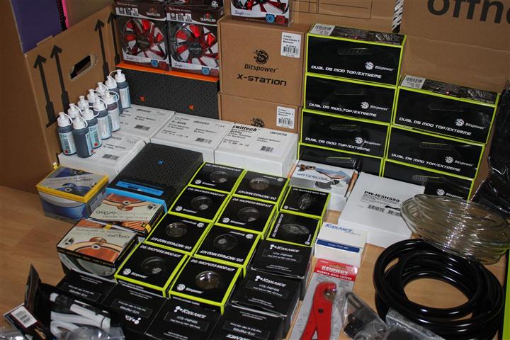

Da wohl nicht ganz klar war welche Wakü Komponenten verbaut werden fasse ich hier nochmal kurz zusammen.
-10 Laing D5
-10 BP Modkit
-5 BP Dualtops
-4x 400mm AGB
-16/10 BP Tüllen
-2x HWL 360er Radi
-1x TC 120er Radi
-Tygon R3603 - HighFlow - 3/8 ID - 5/8 OD – Clear
-Tygon R3400 - HighFlow - 3/8 ID - 5/8 OD – Black
Wie man schon erkennen kann werden jeweils 2 Pumpen Parallel betrieben. Damit wird ein max. Durchfluss erreicht im gegensatz zum Betrieb in Reihe , Damals hatte ich 4 Pumpen in Reihe. Das erziehlte nicht den gewünschten effekt. Da viele Meinungen kamen, dass es wohl nicht klappen wird, will ich hier auch noch näher eingehen. Fakt ist dass es wohl bisser keinen gegeben hat der so viele Pumpen auf einmal in einem PC verbaut hat. Desshalb kann mir keiner eine in der Praxis getestete Antwort liefern. Klar wäre es möglich das ganze durch Physikalische Formeln auszurechenen. Aber in einer Wakü gibt es eine Menge Einflüsse und Faktoren die man berücksichtigen sollte. Ein Problem wird der hohe Druck sein. Ich befürchte dass sich dadurch der Schlauch ausdehnt und sich dieser von den Tüllen löst. Desshalb werd ich wohl die BP Tüllen gegen BP Schraubis austauschen.
Mir geht es nicht darum später bessere Temps zu erreichen. Was auch nicht gehen wird. Sonderen mir geht es viel mehr was verrücktes auf die Beine zu stellen und später zu sagen….es hat sich gelohnt.
Mir geht es auch nicht um *den längeren*. Das muss ich nicht mit meinem PC bzw. hab ich es auch nicht nötig.
Ob es letzten Endes klappt kann ich euch in den kommenden Wochen berichten. Vorausgesetzt der DFM bzw. Aquaereo lässt es zu.

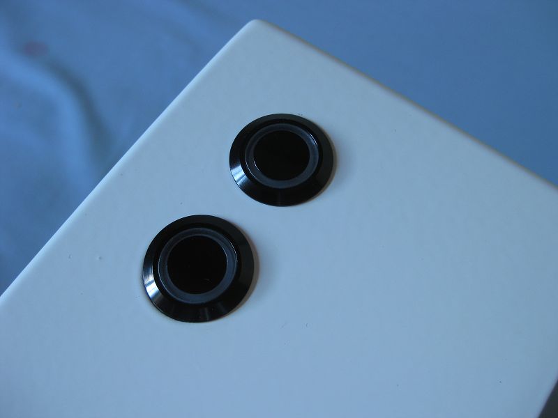

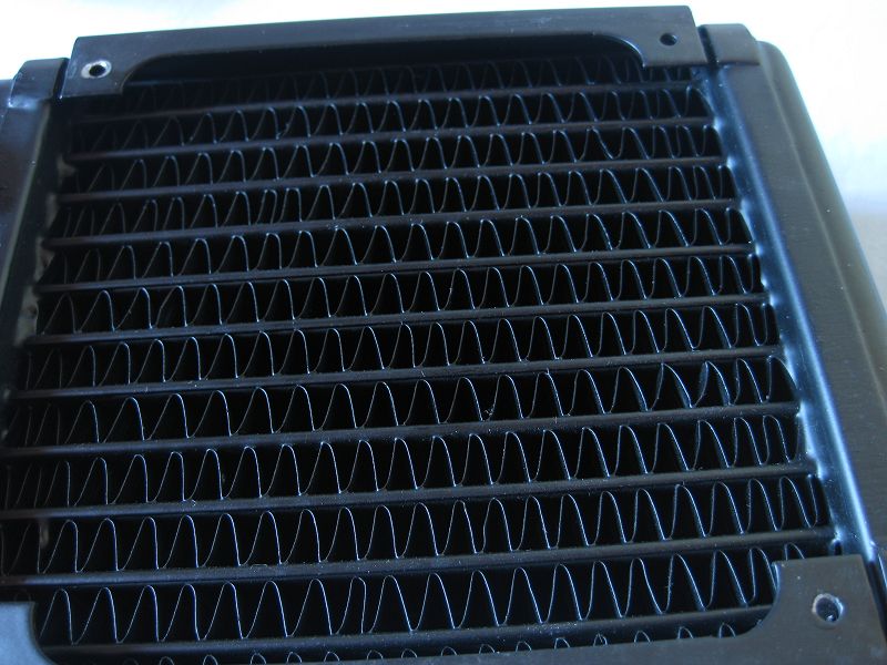

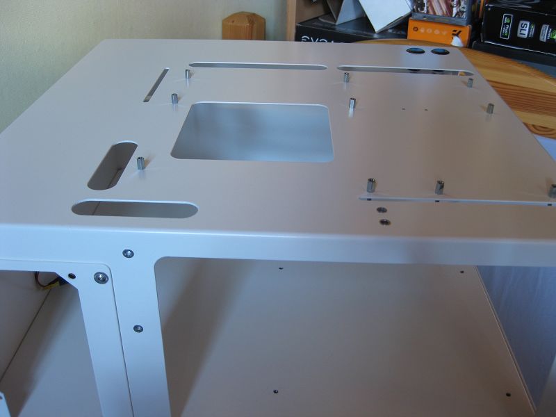

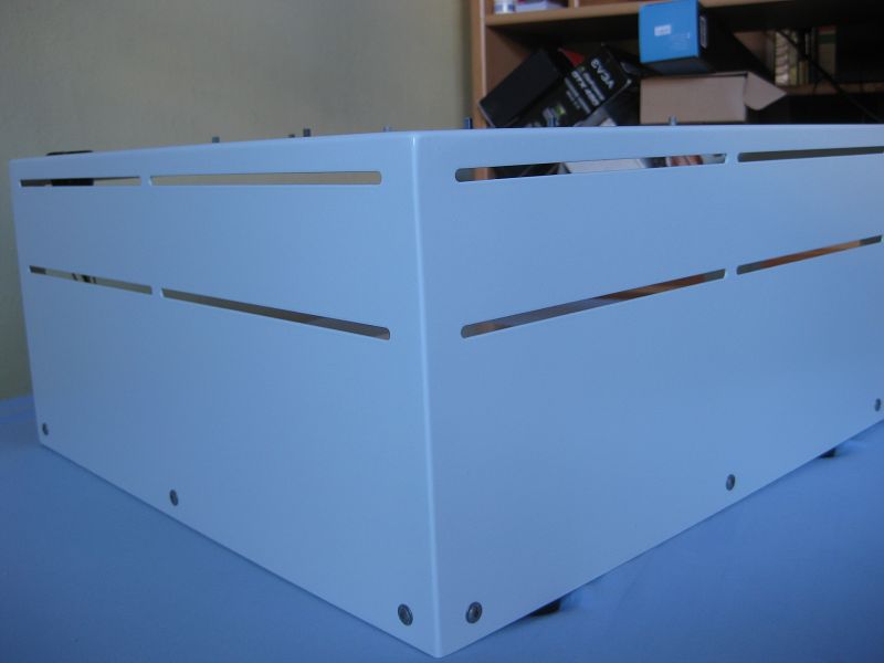

Hier natürlich die versprochenen Bilder des Benchtables und des TC Singelradi…
Es gibt auch was neues von der Sammelbestellung. Acid war so freundlich und hat gestern Bilder hochgeladen von den Paketen, die bei ihm angekommen sind.
Meine Teile davon werden wohl im laufe der nächsten Woche bei mir eintreffen.

Wow, das nenn ich mal ne Lieferung :D
Schönes Benchtable hast du da. Erleichtert einiges, denke xD
Ist auch besser, dass du die Tüllen tauschsts. Warum noch der Single ? Lohnt sich das ?
