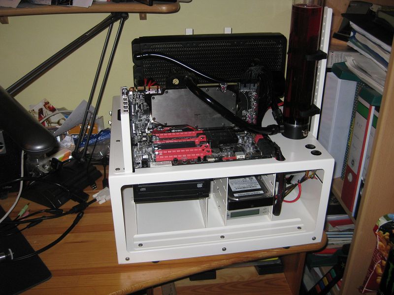

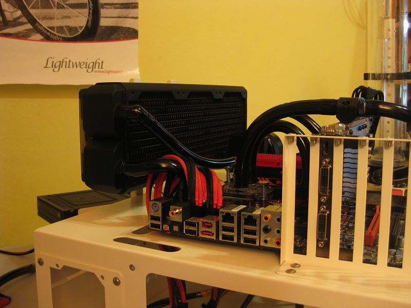

Wieso Benchtable?......dreht er jetzt total durch?.....Nunja eig. war es eine gezielte Suche. Der Benchtable wird mir einiges an Arbeit erleichtern. Wenn alles so klappen sollte werden verschieden CPU Kühler bzw. Grafikartenkühler auf Highflow getestet.

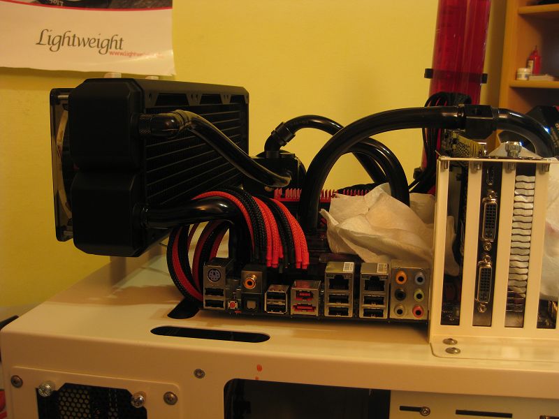

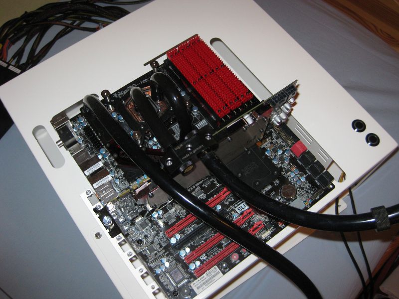

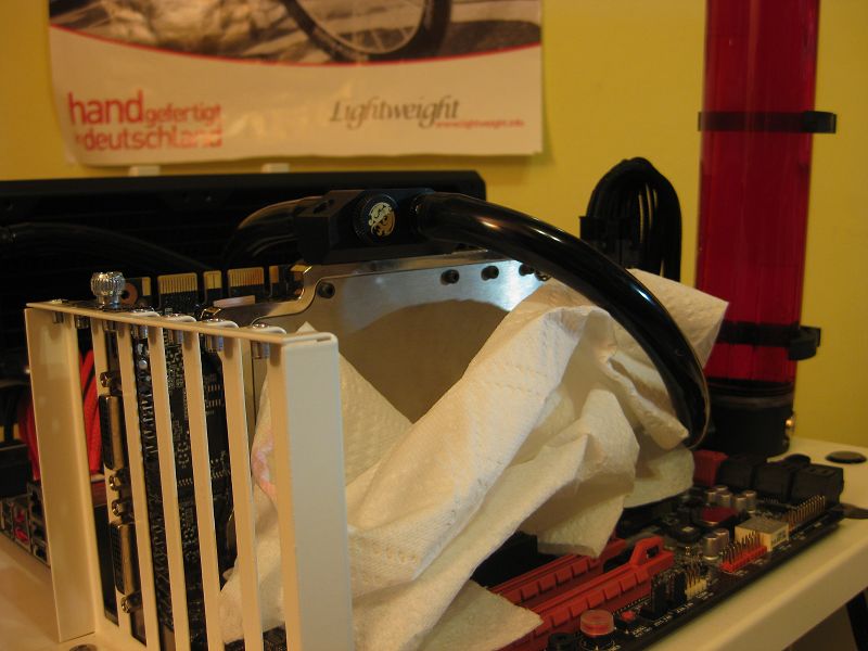

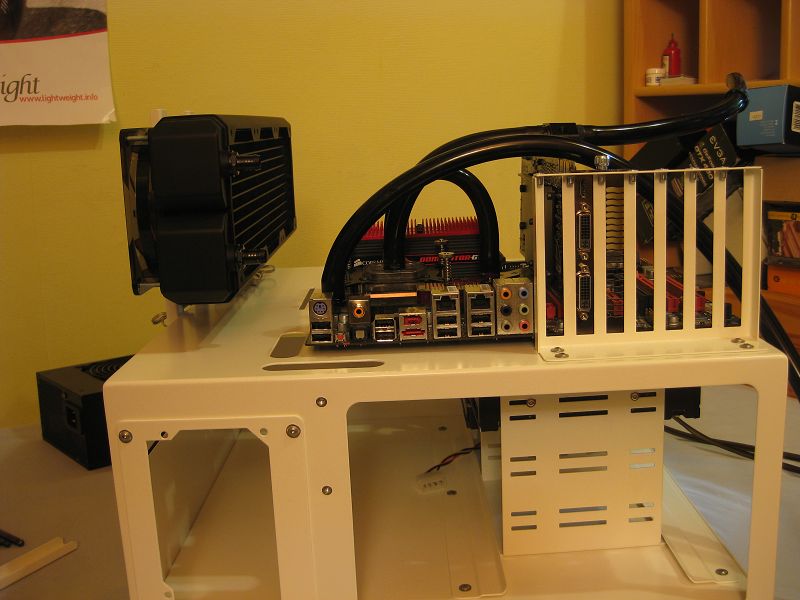

Ich weiß die Bilder sind nicht so toll, aber es war spät. Hier der Umbau der Hardware auf den Benchtable.

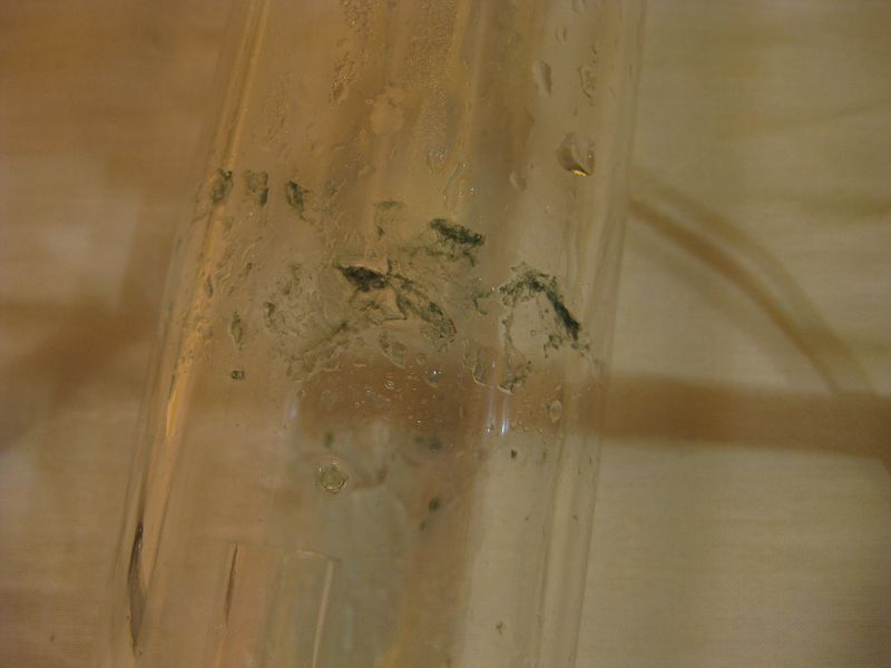

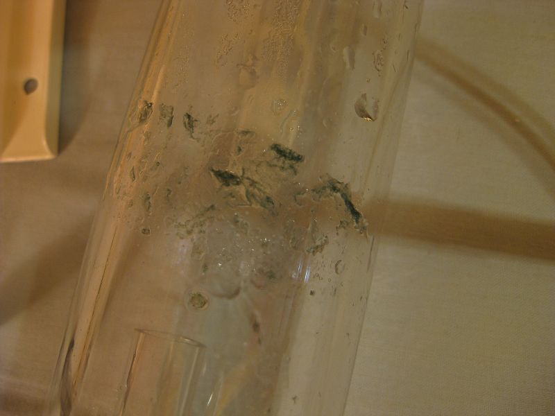

Beim entleeren des alten System sah ich viel Dreck im AGB...ärgerlich.
Und der Umbau....

Super sieht das aus! Ich finde es gut, dass du erstmal alles auf dem Benchtabel testest und dann einbaust ;)
