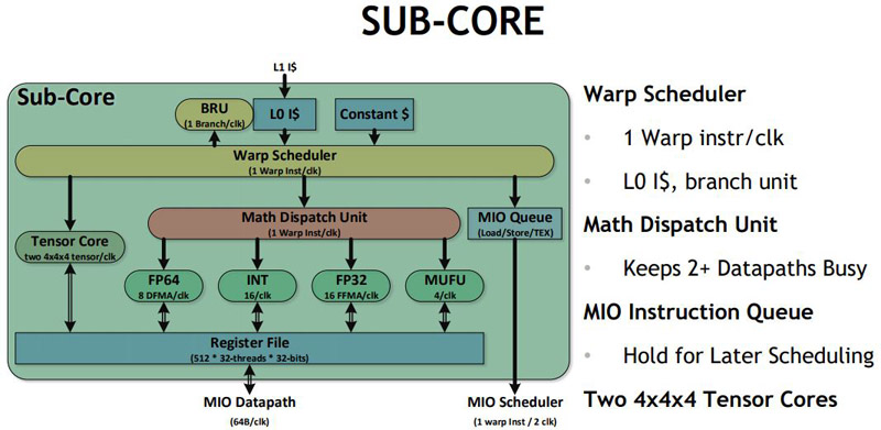

So ist ein Sub-Core bei Volta und im Prinzip auch Turing aufgebaut:
Die anderen Recheneinheiten spielen jedenfalls keine direkte Rolle bei der FP/INT-Pipeline der normalen Shader-Cores.
Da ein gemeinsames Register-File und Cache-Design verwendet wird, kann eine Recheneinheit natürlich auf die enthaltenen Daten zugreifen und dann wieder zurückschreiben und von anderen Recheneinheiten konsumieren lassen.
Das bedeutet trotzdem nicht das die Tensors nur Denoising oder AI machen.
Im Falle von BF5 gibt es bisher keinen Sachbestand, der auf etwas anderes hinweisen würde, wieso also möchtest du einem weiß machen, dass die Tensor-Cores "sicher" noch etwas anderes machen?
Ich wiederhole mich auch schon oft hier, aber selbst wenn es theoretisch viele Möglichkeiten geben kann, viele Dinge sind noch gar nicht direkt von Spielen umsetzbar und noch weniger bei BF5 offiziell angekündigt, was den Support davon angeht.
Entsprechend würde ich einfach still halten, anstatt das Gegenteil zu behaupten.

Viel eher die Integer-Einheiten, als Async Compute.
Bei Wolfenstein II war der Performancegewinn gering in dem Bezug:
https://www.computerbase.de/2018-09...amm-high-level-vs-low-level-api-wolfenstein-2
4% bei einer Vega64 und ~3% bei Turing.
0% bei Pascal.
Wenn man sich aber Nvidias PR-Bilder zu den Shader-Cores anschaut, dass bei mehreren Spielen im Schnitt über 1/3 der Instruktionen auf Integer-Instruktionen entfällt:
https://pics.computerbase.de/8/4/5/8/8/4-1080.29494965.png

Um das mit den Integern kurz nochmal aufzugreifen. Gabs da nicht die Besonderheit das Turing als erster Chip Integer und FP parallel abarbeiten kann ? Das könnte in Lowlevel Apis auch noch Vorteile bringen auch wenn mir selber das WIssen fehlt die Höhe seriös einzuschätzn.
