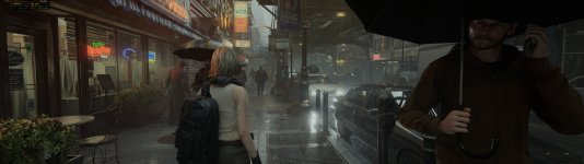

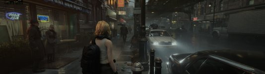

Sieht nach dem Treiberupdate und Neustart tatsächlich normaler aus. Screenshot 1 mit DLAA und Screenshot 2 mit DLSS Q in PT.
Welches Preset soll am besten genommen werden?
