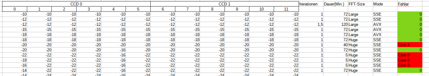

@qiller Ja, schon klar, aber wenn ich vom ersten Setting an auf 30 min Pro kern gegangen wäre... wäre ich gerade erst beim 2.ten Setting... so habe ich mittlerweile schonmal 6...8 Settings getestet... wenn ich dann denke es ist halbwegs stabil... also, dass ich mal auf jedem Kern die Schwelle zum Fehler ausgelotet hab, gehe ich paar Steps auf dem Kern zurück und kann dann immer noch anfangen die Durchlaufzeit hochzusetzen...
Jetzt schon mit 30 Minuten pro Kern anfangen.... führt zu nichts, ausser der PC die nächsten Wochen nur im Testbetrieb läuft... Dann kann ichs auch gleich lassen...
Wenn ich nochmal anfangen würde, würde ich sogar mit 3..4 Minuten Pro Kern anfangen.... Denn aktuell habe ich nach 2 Tagen Testerei nur 2 Kerne wo ich die Grenze mit dem bisherigen Setting zu Fehler/Kein Fehler gefunden hab... Da steht ja am Ende in keinem Verhältnis... die nächste BIOS Version kann ein freundliches: "nochmal von vorne" bedeuten....
Edit2:
Hier mal der aktuelle Zwischenstand....
