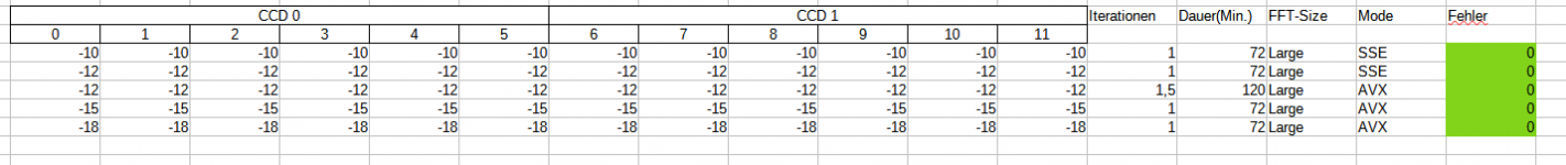

Also ich hab jetzt mal den CoreCycler laufen lassen, nach den von @claster17 empfohlenen Einstellungen... Alle Kerne auf -10 .... gibt erstmal keine Fehler.... aber im CPU-Z eine meßbare Mehrleistung im Bench... :-D
Werd jetzt mal auf -12 gehen... :ugly:
Edit:
Also irgendwas ist doch da komisch.... Hier mal meine CO-Tabelle....
Keine Fehler in den Logs bisher....
Und hier mal CPU-Z Bios F33h CPU@Stock:
Und hier mal mit dem "Alle Kerne -12 CO Setting" aus der Tabelle...
Also wenn die Benchwerte nicht so wären, wie sie sind, würde ich sagen dass irgendwas mit dem CO / Bios /usw nicht stimmt... wenn ich alles -12 stellen kann.. könnte das nette Board das ja eigentlich auch @Stock schon mal machen... :ka:
Naja, morgen mal gucken wie das System Lust hat, nach einem Kaltstart zu laufen... :ka:
Edit2:
So, neuer Tag, neues Glück!
Hab zu Beginn heuer erst einmal Prime mit LargeFFTs einfach so laufen lassen (CO -12 alle Kerne) gab keine Probleme und hab das nach 20 Minuten beendet.
Hab dann CO auf allen Kernen auf -15 gesetzt und das läuft grad.....
Bei mir liegt die CoreTctl Temp. je nach Kern, der gerade aktiv getestet wird zwischen ~65°C und ~76°C Also der jeweilige Kern hat z.B. seine 65°C den ganzen Test durch usw...
Habt ihr das auch beobachtet? Und was schließen wir daraus??
Ich glaube ich bastel mal mit HWInfo ein Log was die Kernauslastung, Wassertemp und CoreTemp der einzelnen Kerne mitplottet... Vielleicht erkennt man da direkt potentiell "bessere" oder "schlechtere" Kerne!?
Edit3: So auch -15 läuft durch.... da stimmt doch was nicht! Hat das Board die Standardwerte so hoch gedreht??
