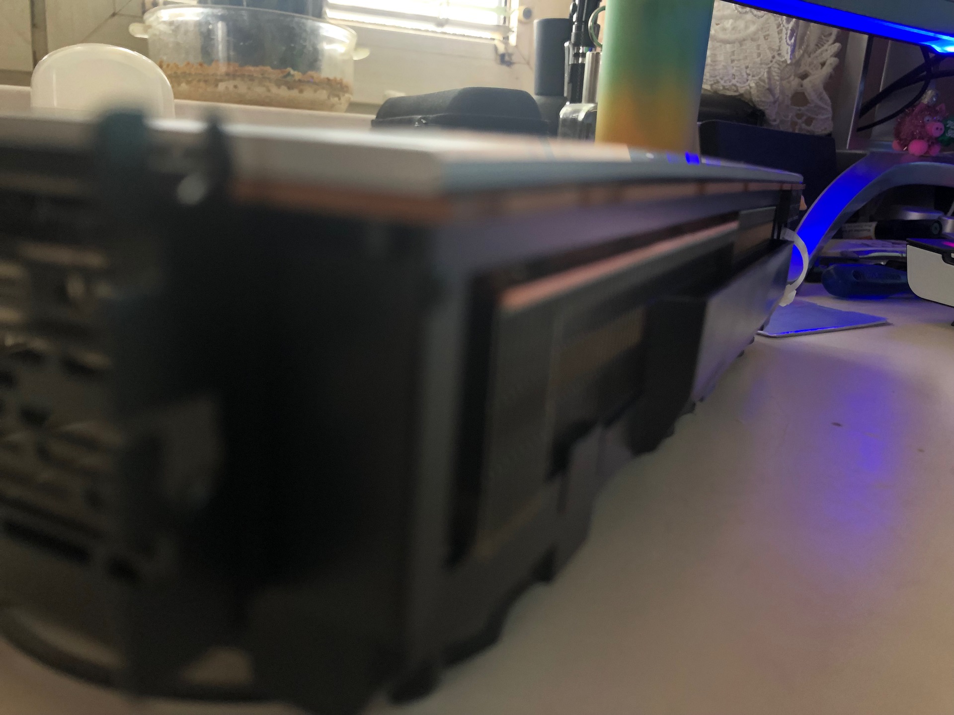

Meine Karte läuft wieder.
Sowas habe ich noch bei keiner Karter gehabt, das Foto ist nicht das beste aber man erkennt dass die Backplate das PCB etwas biegt. Wenn es gerade ist, funkt sie wieder einwandfrei. Habe mal die Backplate demontiert, muss ich mir später mal näher ansehen.

@Ralle: AMD ist wohl nicht totzukriegen :D Hast du die BackPlatte zu sehr angezogen oder war sie schon so? Das ist ja strange (fast wie Strange Brigade)

Die Backplate war schon so montiert und anders montieren geht auch nicht. Sobald die Schrauben fest gezogen werden, biegt sich das PCB. Ich hab’s jetzt ohne Backplate am laufen und bis jetzt (auf Holz klopf) läuft die Karte wieder.
Also wölben tut sich die BP so oder so weil AMD eine Schraube zu wenig da dran hat, das ist auch nervig beim montieren von WLPAds auf der Rückseite da in der Mitte schlechter Kontakt herrscht dadurch.
