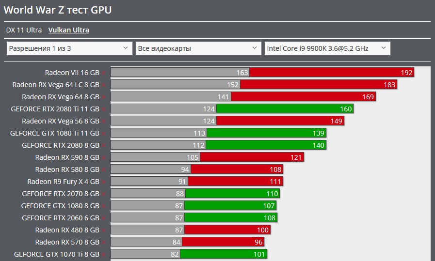

Ein weiteres Vulkan-Spiel dass der "VII wie Vendetta II" recht gut liegt: World War Z тест GPU/CPU | Action / FPS / TPS | Тест GPU
PCGH ist doch normalerweise ganz vorne dabei wenn es um Epic Store Exklusive Games bzw. Meldungen geht, überrascht. World War Z wird scheinbar größtenteils ignoriert, schade da es alleine schon Aufgrund der Vulkan-API technologisch sehr interessant ist.

Ohh die V64 LC schneller als die VII?

Nach dem Schaubild zu urteilen scheint es sich performance-technisch in WWZ nur nach Shader-Einheiten zu richten, so jedenfalls der Eindruck xD
@Eyren Viel Temp wirst du nicht herausholen können, dafür aber Lautstärke!
Ich habe World War Z heute gekauft und installiert. Vulkan ist ne Katastrophe, zumindest auf der RTX. Frametimes des Todes und Hänger. DX11 läuft indes sehr geschmeidig.
Die Vulkan-Leistung ist schon beachtlich. Entlastet die CPU, macht mehr Nutzen vom RAM. Top! Wenn man AMD-Karten in Vulkan mit NV in DX11 gegenüberstellt, dann sieht das trotzdem noch super aus :D
