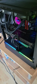

Würdest du an meiner stelle ein kabel kaufen ?habe 3x8 pin

Dachte ich mir wegen denn 60cmern. Vl könntest du mir eins posten wo ich meine 4x8 pin auf 3x8 pin schließen kann. Wer die karte heute mit 450w nichmal durch denn parcour jagen und bei pc stehen und schauen ob was passiert
Ich würde das originale nehmen, da kannst du direkt ins Netzteil gehen.

Ja das ist nie lieferbar. Mach gerade einen port royal run mit 90% power target ca 400 w. Kabel eingang ist schon sehr warm aber nicht heiß

Baut das Ding ein, lässt eine Zeit lang einen Benchmark laufen um die auf Temperatur zu bringen und prüft die Temperatur am Stecker... ist doch echt nicht so schwer... du kannst es anfassen: Alles gut. Geht nicht? Raus mit dem Mist und was vernünftiges kaufen und die Umstände (z.B. Case) verbessern.
Da passt alles bei ca 400w. Kabel komnte man locker angreifen
Das ist kagge, Du hast echt keinen Platz.
Du kannst das Gehäuse nicht zumachen, die einzige Lösung die ich sehe ist Dir einen dieser 90° Adapter bei CableMod zu kaufen.
Nicht der neue Stecker ist wohl das Problem, sondern dass er nach "oben" weggeht von der Karte statt zur Seite! Wer auf die dumme Idee gekommen ist...
Aber bei den klassischen 8Pin musst Du doch auch schon Platzprobleme bekommen haben, oder?
Nein gehäuse bleibt so und so offen. War nie geplannt es zu zumachen
Pc ist hinter tv da kommt kein mensch hin
