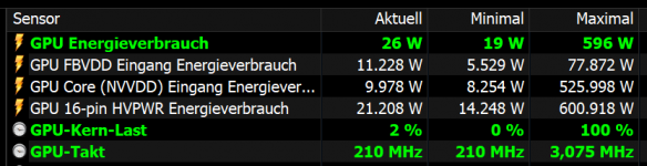

Und hier bitte, dein 3D Mark run, damit du es glaubst.
Jetzt kommen noch Strompitzen hinzu, die unvermeidbar sind und nicht auslesbar, da diese zu schnell passieren. PCGH hat sich eben wegen zu schnellen Verbrauchswechseln, die nichtmehr Softwareseitig auslesbar sind, Equipment angeschafft und an der Hardware die (teils deutlich höheren) Verbrauchsspitzen messen zu können.
Diese Spitzen waren vor allem bei der Ampere generation extrem ausgeprägt, da gibts sogar einen PCGH Vergleich der 4090 und 3090 (Ti?) mit verschiedenen Netzteilen.
Ich sehe zwar weder einen 3D Mark noch welche GPU läuft aber ok du hast zumindest einmal 600W drin gehabt. Wenn das über den ganzen Bench geht wäre das in der Tat bedenklich, ist das aber nur ein kurzer Zeitraum, wird das kaum eine Rolle spielen.
Welche GPU zieht denn sonst 600W?
Selbst eine 79xtx kommt nicht so hoch.
Und wo soll das denn sonst gewesen sein? In Assassin's Creed 1 oder was?
Jag halt deine 4090 mal durch und schau nach was die frisst.
Oh man... Es pendelt halt hin und her, unter 500W sieht man aber nicht. Ehr so 550W-580W inkl peaks auf 600W
Hab nur ne 4080 und habe die extra mal voll aufgedreht und da kommt max. genau das raus was ich freigeben darf was 352W sind. Bin aber überrascht dass es anscheinend Karten gibt die über 30%+ Powerlimit erlauben.
Jup gibts, 33% eben. Bei der 4090 sind das sicher die TUF und STRIX Modelle (mit/ohne OC Version), die Gigabyte Gaming (OC) und AORUS. Sicherlich noch weitere, bei denen bin ich mir aber sicher.
Ich habe die TUF, bei der geht das wie gesagt:
Bei der 4080 müsste die Zotac Extreme mit eines der höchsten Powerlimits haben, hab mich damals diesbezüglich informiert, da ich anfangs nur eine 4080 wollte.
Wenn du entsprechend eine 4080 mit dickerem PL hättest, würdest du da auch auf mehr Watt kommen logischerweise.
