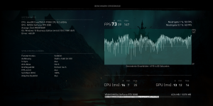

Bin momentan am Aktualisieren (28,3 GB) vom AC Valhalla, da dieses Spiel ein Benchmark mit beinhaltet und dann mit und ohne RiZiBar getestet werden kann. Aber im Grunde interessiert mich das Ganze nicht so sehr, da ich genug FPS erreiche und am Ende immer alles von den Settings und dem Spiel abhängt.
EDIT:
So hier das Ergebnis.
Nvidia G-Sync war aber an.
Normalerweise müsste ich dieses auch ausmachen, da in 3DMark z.B. die Punkte davon negativ mit beeinflusst werden. Aber ich spiele normalerweise immer mit G-Sync und so interessierte mich dieser Test natürlich mit eingeschaltetem G-Sync.
RiZiBar ein:
RiZiBar aus:

Zumindest beim Benchmark 1:1 das selbe Ergebnis.
ohne
mit
