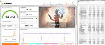

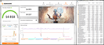

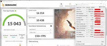

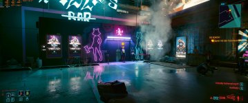

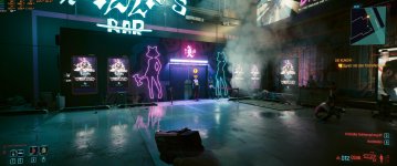

So...gestern noch einmal getestet. Diesesmal aber nicht mit dem AB, sondern mit dem WM...FT incomming.
MPT bleibt wie immer aussen vor....ausser beim OC :devil:.
Karte stock vs Karte uv..25%+ weniger Verbrauch bei ~ gleicher Leistung
Edit:
Mit 166W PPT ....16093 GS und mit ausgenutzten PL, was meiner stock Karte zu Verfügung steht, kommt die Karte auf über 17800 GS anstatt den ~16300.
