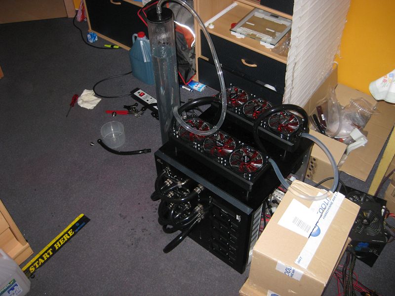

Momentan hab ich den AGB nach unten verfrachtet. Das heißt, dass der AGB jetzt auf dem Boden steht.
k-img_2591-jpg.440191
Ich weiß nicht ob es wirklich was bringt, wenn ich das System ewig lange laufen lasse. Mir kommt es komisch vor, dass sobald ich die Koolance Pumpen zuschalte, die Luftbildung krass zu nimmt.
Wenn ich nur die Bitspower Pumpen laufen lasse, sieht es so aus, als wäre der Kreislauf sogut wie entlüftet.

hmm du kommst ja an die Koolance nicht meh ran aber wen du den rechner nach hinten umkippst müsste sich ja die luft im sichtbereich sammeln
AW: [Projekt] Extreme Highflow System Laing D5--->1000 L/h?
Jo, an die Koolance Teile komm ich überhaupt nicht mehr hin. Jetzt kann ich den Rechner endlich mal gescheid kippen, vll. hilft das was. Ich muss mal morgen ein Bild von den richtig Dicken Luftblasen machen. Das ist echt heftig! Die Sammeln sich im Sichtbereich, gehen aber nicht wirklich weg, da sich immer wieder neue sammeln.
also wenn du ihn jetzt kippen kannst dann würd ich versuchen ihn nach vorn zu kippen das die blassen aus den agb´s zu den ausgängen(pumpen) wandern
Wenn keine Luft mehr aus dem AGB kommt spricht m.M.n. nichts dagegen alle Pumpen einzuschalten und ein paar Stunden laufen zu lassen. Umso mehr Luft du siehst, umso mehr wird auch abtransportiert.

Naja die Pumpen ne Woche laufen zu lassen finde ich nicht so toll... Ich mein die Luftblasen sind konstant. Viel bringt nicht immer viel, aber stören die Luftblasen denn? Ich mein soweit ich weiss stört Luft im System nur die Temperaturen und die sind dir ja eh egal oder?:ugly:
Luft im Kreislauf verringert den Durchfluss, erhöht die Temperaturen und kann sogar Pumpen beschädigen. :daumen2:

Aber irgednwann müssen die Luftblasen auch aus den Koolenceagbs draußen sein, oder gehen vom großen AGB immer wieder Luftblasen rein?
Hat leider nicht wirklich was gebracht.
Ich würde den AGB so voll machen, dass die 2 Einlässe unter der Wasseroberfläche liegen, sonst verlierst du 10cm Steigungshöhe und damit Durchfluss.
Das hat keinen Wert. Die Pumpen alle paar Sekunden "trocken" und geben heftige Geräusche von sich. Vor allem werden die Luftblasen nicht weniger.
Von oben rein schon, aber nicht von unten am Boden.

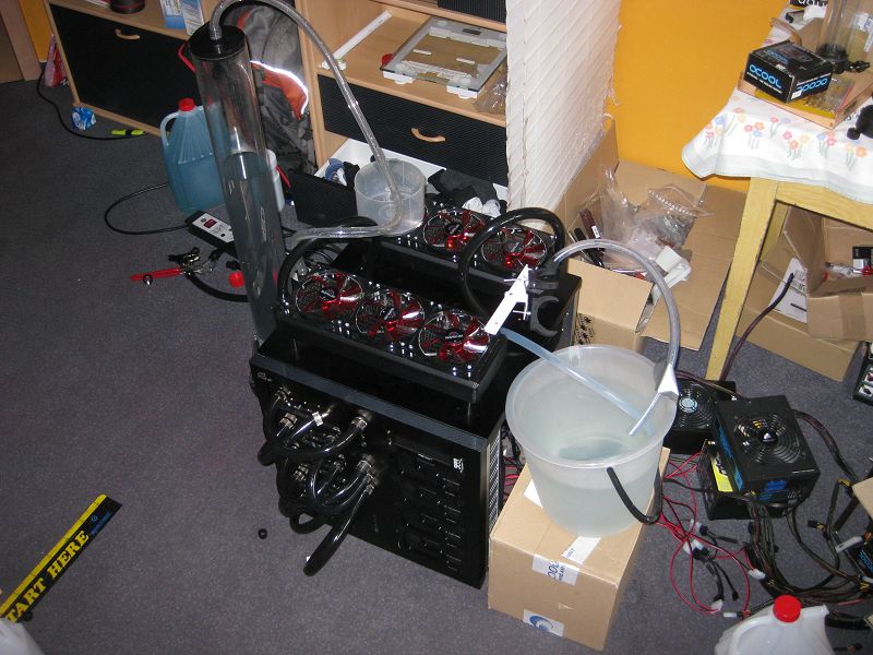

Um das hier nicht alles stehen zu lassen, kam mir noch eine Idee. Und zwar den Kreislauf genau da zu trennen, wo die meiste Luft durchfläuft. Das war natürlich der Schlauch nach dem Radi. Also hab ich die Stelle geöffnet und einen 5 Liter Eimer dazwischen geklemmt.
Das sieht jetzt so aus:
Also hab ich den Eimer befüllt und eingeschaltet mit allen Pumpen. Das ging dann gleich mal richtig ab. So war es noch nie als ich alle Pumpen eingeschaltet habe. Leider hat das ganze auch einen hacken, den ich nicht ganz verstehe.
Der AGB füllt sich zu schnell, als es unten Wasser abzieht. Sprich, ich kann die Pumpen nur kurz laufen lassen bei halb vollem AGB, da sich dieser innerhalb kürzester Zeit füllt. Wir reden hier von dem Zylindrischen AGB.
Wie kann das sein? Ich hab ich da einen Denkfehler drinne?
vermutlich, weil die pumpen das wasser vom 5l eimer in den agb pumpen/saugen
das vermute ich auch.
Aber warum ziehen die anderen Pumpen aus dem Zylindrischen AGB nicht schnell genug das Wasser raus?
Die würden praktisch so lange das Wasser nach pumpen, bis der Eimer leer ist.
