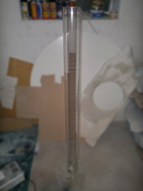

Ich glaube trotzdem noch, dass das Hauptproblem an den AGBs liegt. Deshalb hab ich mir nochmal Gedanken darüber gemacht.
Ich hatte schon mal den Sprudler als AGB vorgeschlagen.
k-k-img_2201-jpg.437631
Mit dem werd ich es wohl auch versuchen. Allerdings kann ich nur am Deckel und am Boden jeweils 1/4 Zoll Gewinde rein schneiden. Meint ihr das wird funktionieren?
Also Eingang oben am Deckel und am Boden der Ausgang. Oder wird das Wasser so stark in den AGB gepresst dass die Luft unten einfach wieder angezogen wird?
Die Plexiröhre ist 78 cm hoch und hat einen Durchmesser von 9.5 cm!

Du kennst doch bestimmt diese großen Abflussrohre mit ca. 15cm Durchmesser. Wenn sich so etwas in plexiglas finden lassen würde... Aber mit dem fährst du auch ganz gut :)
Ich würde allerdings ein rießiges Anti Cyclone einbauen, welches über dem Wasserspiegel endet. Damit hast du keine bläschen :)
AW: [Projekt] Extreme Highflow System Laing D5--->1000 L/h?
Hmmm... bei dem Druck der da drauf ist kann ich mir gut vorstellen das es wenn du das Wasser oben reinlässt, extreme verwirbelungen gibt. Ich würde es aber auf jeden Fall mal versuchen. Vielleicht würde ja ein Röhrchen welches am einlass angebracht ist (also da wo es wieder zurückkommt) das Wasser noch ein bischen beruhigen.

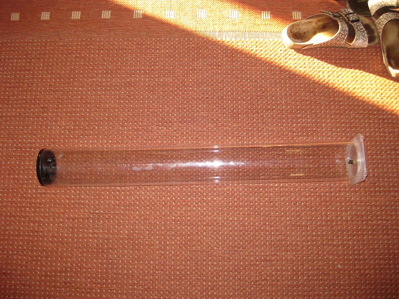

Also ich habe noch einen riesen AGB im Keller. Falls du interessiert bist... ^^ 1,60m
Da würde wieder Luft gezogen werden. Wenn due den Ein-und den Auslass unten machst und den Einlass ein Steigröhrchen anbringst, sollte es eigentlich klappen.
Das ist mal ein Ding. Wenn es mit meinem nicht klappen sollte, meld ich mich bei dir :)

Das ist nicht so einfach mit Steigrohr. Dann müsste das Plexirohr einen doppelten Boden besitzen. Kann ich nicht irgendwie den Boden vom EK AGB nutzen? Sprich großes Loch in die Plexiglas Röhre am Boden und den Boden des EK mit Silikon reinkleben?
Wüsste nicht, was dagegen spricht.
Anders hätte ich mir es nicht vorstellen können.
Obwohl ich mir da nicht so sicher wäre, ob das Silikon die Böden fest genug zusammenhält (immerhin baust du da ja ordentlich Druck auf)...
Zum Abdichten guck dir mal Dirko HT an. In einem anderen Thread wurde das zum Wakühler abdichten genutzt.
