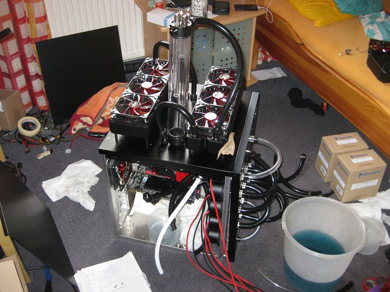

Ich bin begeistert von euren ganzen Tipps und Anmerkungen. Ich hab mich gleich nach dem ich aufgestanden bin, wieder an meinem Problemkind rangemacht. Ich hab 2 Pumpen alle auf Stufe 2 laufen gelassen um zu schauen ob es nicht doch so geht. Leider war das nicht so.
Also hab ich mit viel Konzentration ganze 6 Liter wieder herausgeblasen....mit Pumpenhilfe war da nicht. Es hat alles geklappt ohne dass ein Tropfen auf die Hardware lief. Danach hab ich den AGB ausgebaut und nochmal alles kontrolliert, was ich nicht hätte anderst machen können. Da kam mir die Idee dass ich den AGB wie folgt platziere.
Der Radiator ist die letzte Komponente im Kreislauf. Danach würde eben der Schlauch in den AGB. Danach über den untersten Anschluss ohne Steigrohr durch die Schotts in die ersten Pumpen.
Meint ihr es könnte so funktionieren? Der AGB wäre somit über der ersten Pumpen. Die Luft könnte nach oben entweichen, ohne dass sie wieder angezogen wird.
Ich weiß es sieht nicht sonderlich gut aus, aber wenn es den Zweck erfüllt.
Was mich noch gewundert hat, dass das Wasser doch so stark geschäumt hat. Woran kann das liegen?

AW: [Projekt] Extreme Highflow System Laing D5--->1000 L/h?
Ich sehe in dem Aufbau im Bild immer noch das Problem, dass das Wasser immer noch von Oben "herunterfällt" und somit vielleicht den Schaum erzeugt.Wäre es nicht möglich beide Anschlüsse (Eingang/Ausgang) unten anzuschließen
Stimmt, da hast du recht. Meinst du an das größte Steigrohr von unten anzuschließen?
Ich würde sagen am kurzen Steigrohr das Wasser raus(Ausgang) und am langen rein (Eingang). Somit sollte sich das geblubbere oben abspielen und das Wasser das eingesaugt wird sollte ohne Luft sein?

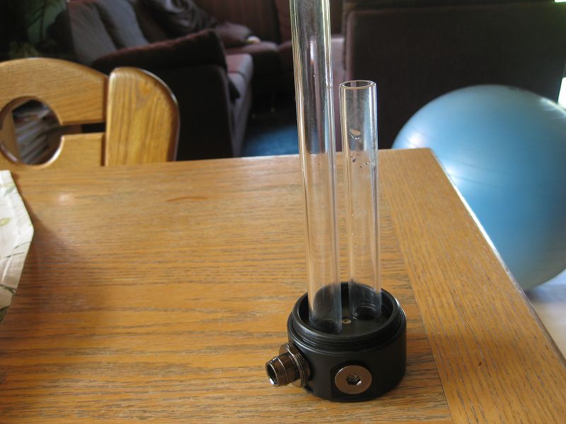

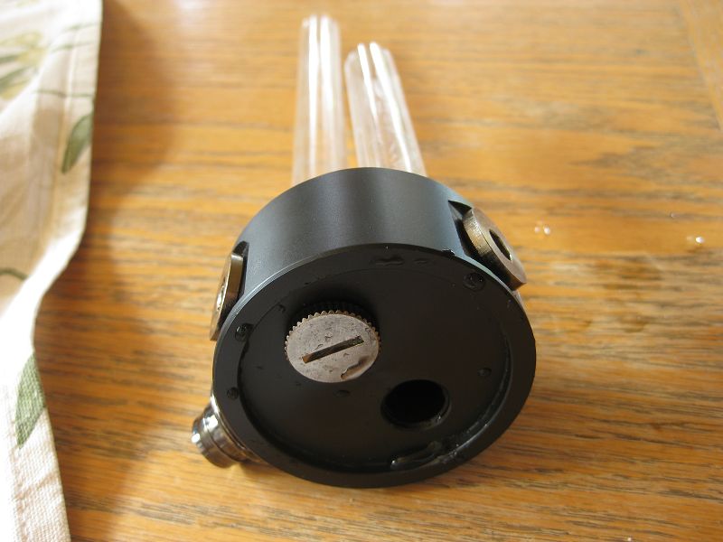

Ich hab mal zur Sicherheit nochmal Foto vom AGB Boden gemacht. Ich will nicht nochmal 6 Liter ablassen :)
Also das lange Steigrohr raus schrauben und gegen das kurze Tauschen. Das kurze komplett raus und den Auslass unten ansetzen, da wo im ersten Bild die Schraube fehlt.
Stimmt das so? AntiCyclone....liegt das dem AGB bei?
Edit: Beim Deckel brauch ich ja dann auch kein Steigrohr oder?

Ein Steigrohr raus. Der Anschluss, bei dem kein Steigrohr mehr dran ist dann zur Pumpe.
@Zaucher ich würde das lange rauschrauben (auch das vom Deckel weg).
Dann beide Anschlüsse unten nutzen ( Ein- und Ausgang), den Ausgang(den zur Pumpe) an das kleine Steigrohr und den Eingang dann an den Anschluss ohne Steigrohr.
Na ne Falsch. Da Luft ja nach oben steigt, sollten die letzten Luftblässchen durch das Steigrohr nach oben wandern.
