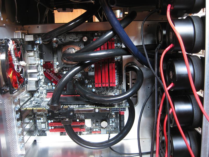

Ich bin gerade mit dem Verschlauchen fertig geworden. Das ist jetzt kein Witz..ich hab mir die Reihenfolge genau aufgeschrieben wie ich es verschlaúchen werde. Doch zum Schluss hab ich den kompletten Überblick verloren und musste jeden Schlauch nochmal überprüfen.
Ích fress einen Besen wenn das alles auf Anhbieb dicht ist.
3 Winkel wurden bzw. mussten verbaut werden. Schön ist was anderes, aber um den max. Durchfluss zu erreichen nicht anderst lösbar.

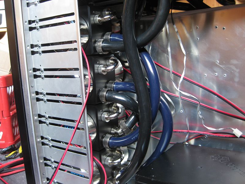

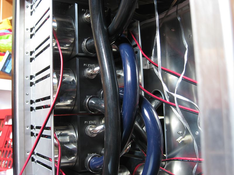

Die versprochenen Bilder von heute Nachmittag..

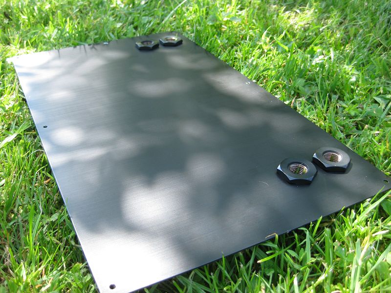

Zuerst einmal die Anschlüsse von AT:
Alpacool Schotts..
k-img_2412-jpg.428428

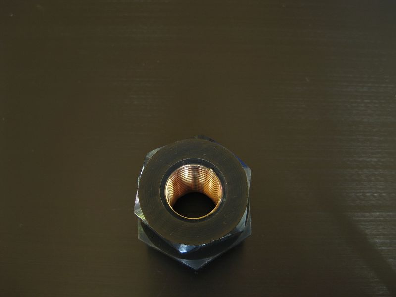

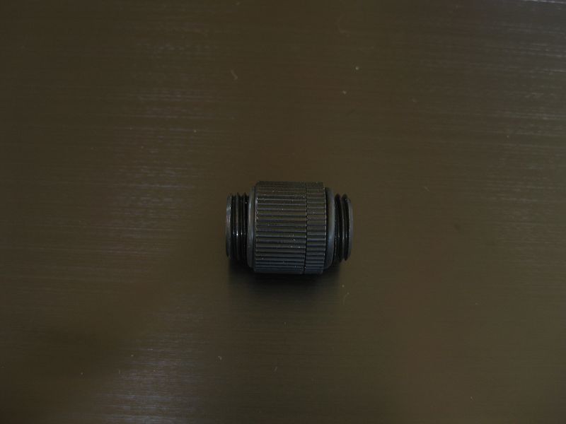

Doppelnippel:
Ob der Dicht ist?

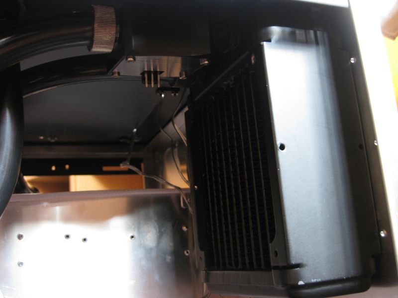

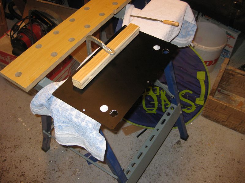

Danach gleich die Bohrungen gefertigt..
Ergebniss:

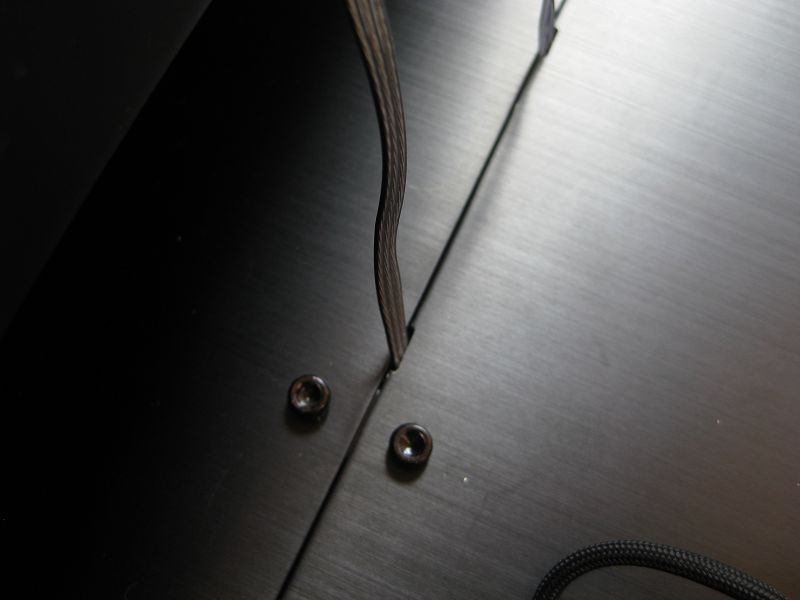

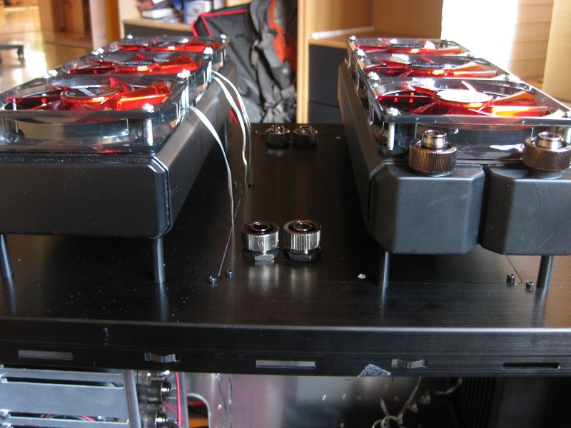

Danach hab ich für die Lüfterkabel aussparungen gefertigt, damit ich die Kabél durch den Deckel in das Gehäuse führen kann...
Ohne Verschlauchung und mit:
Der vordere linke Schlauch wurde bereits leicht gekürzt. Bild entstand davor...

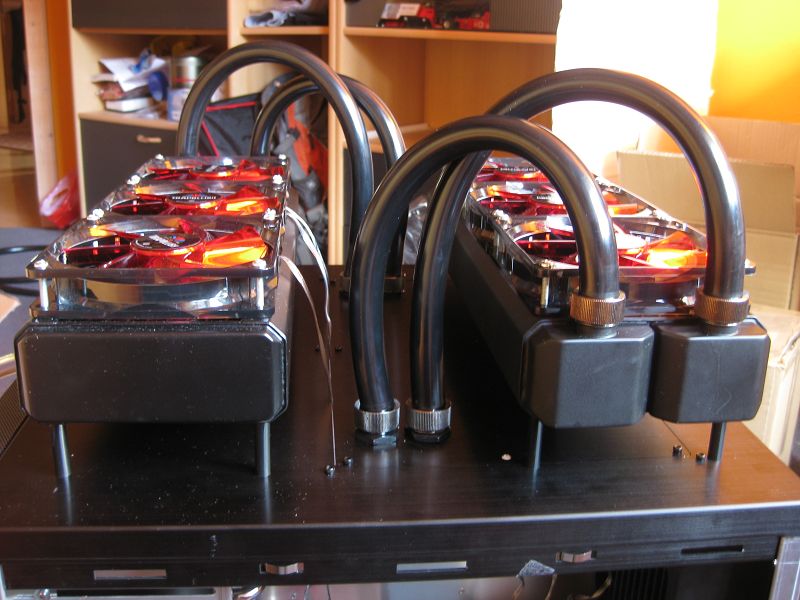

Ich hab die Lüfter so montiert, dass sie frische Luft von oben zum Radi befördern. Ist das nicht optimal oder wie?
Mit verschlauchen gerade fertig geworden. Ich weiß es sieht nicht sonderlich schön aus, aber das war fast nicht anderst möglich. Ich musste auch auf einen UV-"schwarzen" Schlauch umsteigen, da 7 Meter nicht gerreicht haben.
Die Verschlauchung ist auf max. Durchfluss ausgelegt worden. In etwa der gleiche Aufbau, nur ohne Manometer.
Mal schauen ob es heute Abend zu 1000 Liter reicht.
Hier die Bilder. Im Bild fehlt allerdings das 2. NT.:
Jetzt geht es ans befüllen :schief:

AW: [Projekt] Extreme Highflow System Laing D5--->1000 L/h?
verschaut! :D die saugen sie von oben an und drücken die luft durch den Radi richtung gehäuse ;)
Edit: misst Zaucher war schneller :D
Edit²: Doch so wie die Lüfter montiert sind is das Perfekt meiner Meinung nach :daumen:
Edit³: :D schaut natürlich ziemlich wirr aus wie ich finde! :ugly: vllt doch nicht auf maximalen durchfluss ausgehen? :schief:

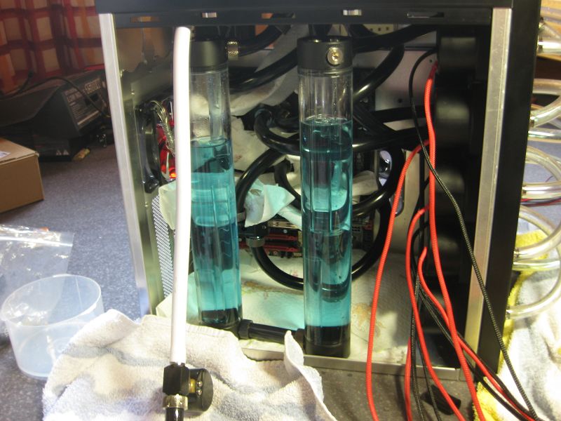

Ich sitz hier gerade vor einem Pc, den ich am liebsten in die Tonne werfen will. Ich krieg es nicht ansatzweise zum entlüften.
Der Schlauch vom AGB weg enthält null Wasser. Ich glaub die Anordnung der AGBs haut nicht hin. Selbst wenn ich die Koolance Teile einzeln befüllen will geht das nicht, da sich so viel Luft im System befindet, dass das Wasser im Schlauch "stehen" bleibt :(
Hat jemand da irgend einen Trick.
Die Anordnung der AGBs sieht so aus...Der rechte AGB sitzt vor den ersten Pumpen.
Also für mich sieht es so aus, als müsse die erste Pumpe nach dem AGB Wasser ansaugen. Soweit ich weiß können die Pumpen aber keine Luft ansaugen. D. h. die AGBs müssen über der ersten Pumpe stehen, dass das Wasser durch die Schwerkraft automatisch reinläuft. Ab dann befüllt die Pumpe den Kreislauf automatisch.
Ich kapier aber aus dem Bild nicht genau, wie du die AGBs geschalten hast. Für was brauchst du 2?
Das letzte Bauteil im Kreislauf ist der Radiator auf dem Deckel. Danach von oben in den AGB. Danach über den Schlauch zum 2. AGB. Danach zur ersten Pumpe vorne an der Front.
2 brauchen tut man eig. nicht. Ich kann die AGBs nicht mehr aus dem Gehäuse transportieren :(. Die Pumpen ziehen null Wasser an. Momentan befinden sich in etwa 3 Liter im Kreislauf. Ich hab schon versucht an verschiedenen Stellen Wasser nachzufüllen. Das Ging nur kurz, danach staute sich das Wasser im Einfülltrichter.

Kräftig schütteln ist nicht so bei dem Gewicht. Die Schläuche der ersten Pumpen nach dem AGB sind komplett leer. Auch wenn ich von oben in den AGB puste, drückt es das Wasser zwar in Schläuche, fließt aber danach gleich in den AGB zurück. Das ist doch nicht normal?!
Ähm ist die erste Pumpe nach dem AGB in der Front oben oder unten? Das Wasser MUSS von alleine in die Pumpe reinlaufen, dass geht nur wenn du den AGB über das Case hältst (was wohl zu spät ist) oder wenn du erste Pumpe nach dem AGB unter dem Wasserspiegel der AGBs is. Außerdem hilft es vllt, im oberen (bzw mittleren Bereich des Kreislaufes) Bereich den Kreislauf zu öffnen, dass kein Luftdruck entsteht, der gegen das Wasser wirkt.
