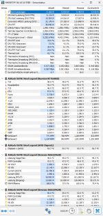

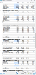

Heute gleiches ereignis. Während dem Zocken - einfach so ausgegangen. Ohne BSOD oder ähnliches.
RAM Profile sind im BIOS noch aktiv. Geändert habe ich seitdem nichts mehr...
Kann es an die GPU liegen?
Mach bitte nochmal nen HWInfo Screenshot unter Last und klapp die einzelnen Kerne dabei aus (letzteres nur weil ich dir zeigen möchte warum du die Lüfter nicht tauschen brauchst.^^)
Und schau mal in die Ereignisanzeige ob da irgendwas zu finden ist...
Wenn nicht würde ich ja fast auf Netzteil tippen.

Leider finde ich nichts in der Ereignisanzeige. Habe nur das gefunden, was da stand - evtl. kann ich sowas nicht identifizieren. Habe ebenfalls meine GPU auf Stress getestet mit FurMark 2. Siehe Bilder. yCruncher erneut laufen gelassen - sieht i.O aus. Ebenfalls die Temperaturen.
Gerne würde ich jemanden über AnyDesk in meinen Ereignisse reinschauen lassen - kein Thema.
