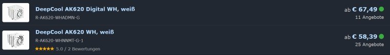

Für den CPU-Kühler oder im Gehäuse?
AK620 DIGITAL WH

Ich habe den aber ohne Digital - hat mich nicht interessiert.. welche Lüfter wären deiner Meinung nach, am empfehlenswertesten?
Für das Gehäuse sind die Noiseblocker schon OK und werden ihre Dienst verrichten.
Am CPU-Kühler verstehe ich nicht warum du hier die Original Weißen Lüfter ausgetauscht hast? CPU-Kühler Lüfter haben meist einen hörenden Luftdruck, um so besser die Luft durch die enganliegenden Lamellen des Radiators zu bekommen. Gehäuselüfter wie der Noiseblocker sind meist für mehr Luftvolumen ausgeleckt, da hier ein geringer Widerstand vorliegt.
Das ist aber sehr Theoretisch und wird in der Praxis kaum ein paar °C ausmachen.
Da du aber ja sehr viel Wert auf die Optik und weniger auf Effizienz legst, sind Leistungsstärkere Alternativen für dich keine Lösung. Darum würde ich den Deepcool AK620 WH in Original Zustand belassen.

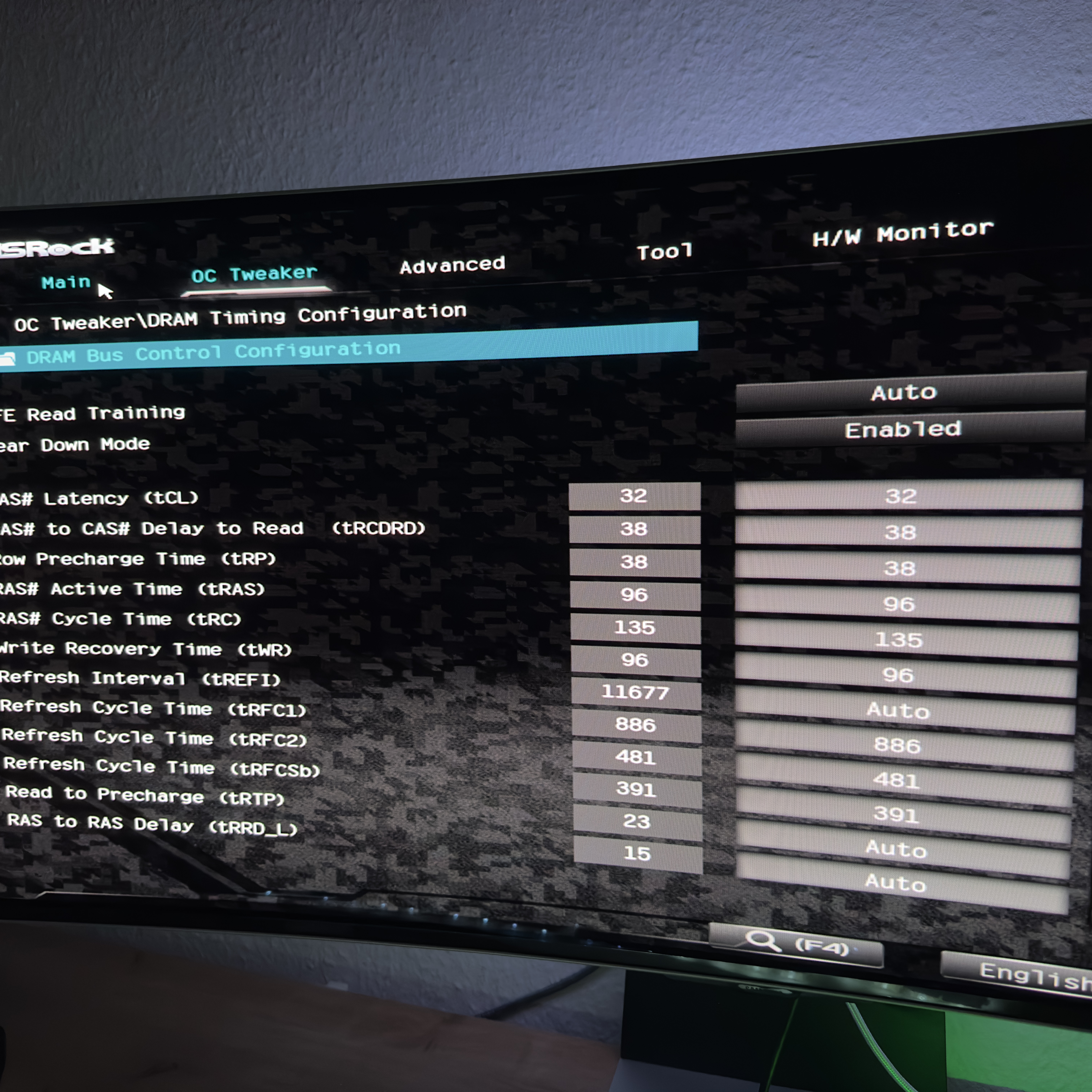

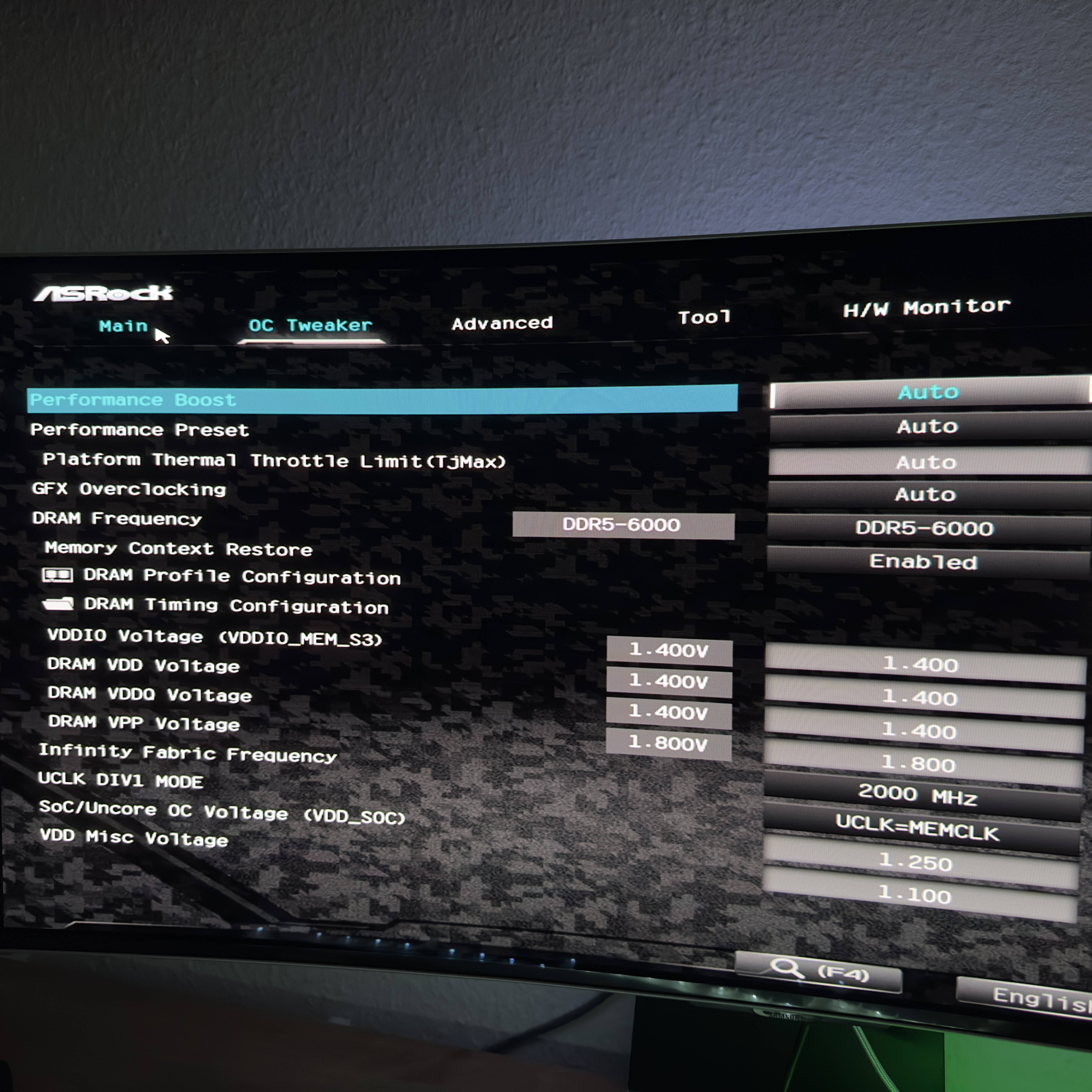

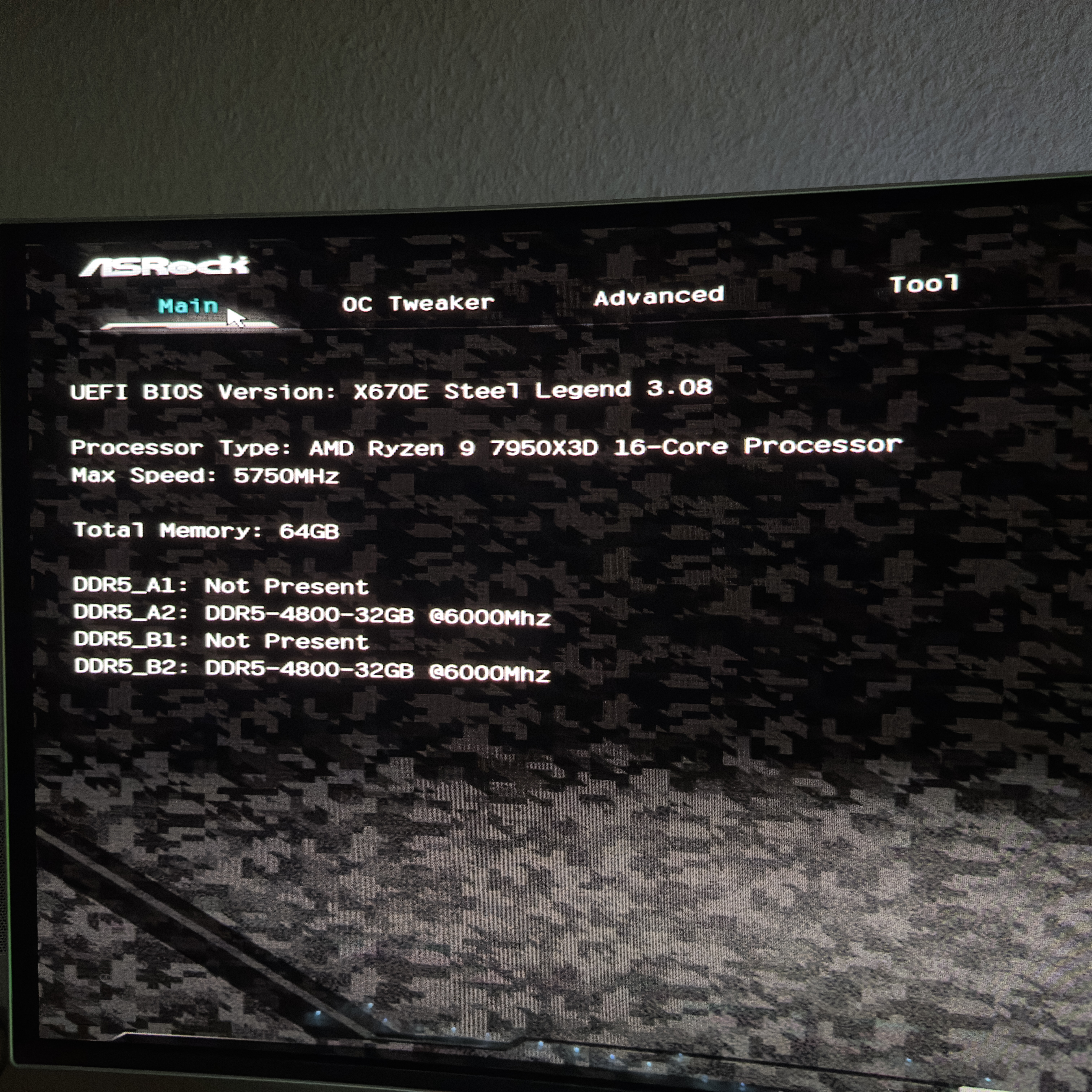

Normal ist es doch so mit aktuellem Bios: Pc ohne EXPO starten, das Ramtraining mal abwarten, dann Expo rein, mit 6000 MT/s versuchen, neustarten, wenn die Ram stabil laufen, dann Memory Context Restore und Power Down aktivieren, da kann es vorkommen das er nochmal länger braucht beim booten, aber dann sollte jeder Bootvorgang sehr schnell sein.
Wenn du schon im Bios bist, rBar bzw SAM und above 4G Decoding aktivieren nicht vergessen.

Ramtraining? Wie funktioniert das genau? Muss man da was durchlaufen lassen?
Und wie kann ich am besten meine RAM testen ob sie stabil laufen? Gibt es da einen stresstest oder so? Möchte das ungern unter Spielbedingungen machen…
Das macht dein PC sobald du ihn anschaltest automatisch - sonst würde er nicht funktionieren. ;-)
yCruncher runterladen, "VT3" Test machen. Wenn der 20 Minuten durchläuft ist dein RAM mit an Sicherheit grenzender Wahrscheinlichkeit stabil
