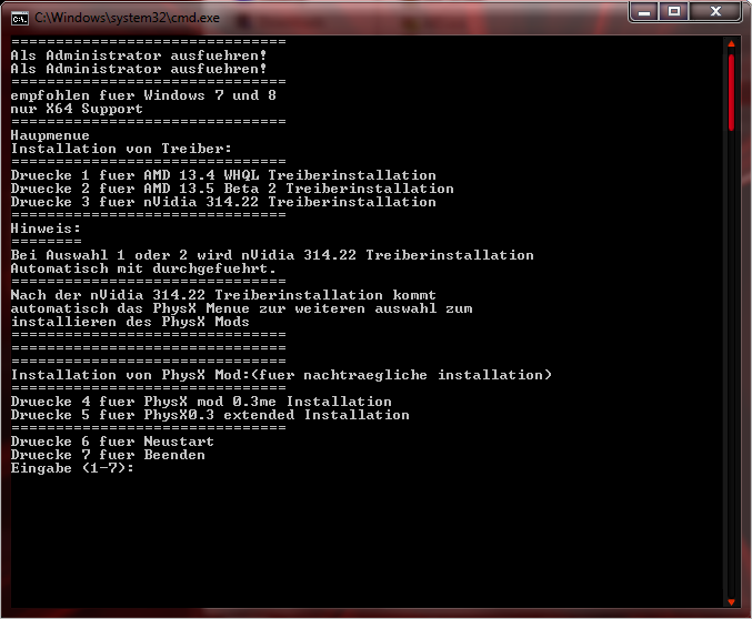

Besser so oder gibt es noch Vorschläge?

AW: Mit ATI und nVidia zusammen PhysX nutzen (Anleitung) * Neu AIO Automatik installer AMD+NV incl.*
Hi Gordon. Ich würde Punkt 3 komplett entfernen, da der NVIDIA Treiber doch sowieso automatisch nach dem AMD Treiber installiert wird. Oder ist das so zu verstehen, dass wenn man Punkt 3 auswählt, das keine AMD Treiber installiert werden (da in der Regel jeder AMD Kartenbesitzer die sowieso schon installiert hat) und nun lediglich die NVIDIA Treiber installiert werden und darauf folgend die gemoddeten Physx Treiber installiert werden?
Falls dass der Fall sein sollte, dann würde ich folgendes schreiben:
Hauptmenue: Installation der Treiber:
Sofern kein AMD Treiber installiert ist, soll nun ein AMD Grafikkartentreiber installiert werden?:
Druecke 1 = Ja AMD 13.4 WHQL Treiberinstallation
Druecke 2 = Ja AMD 13.5 Beta 2 Treiberinstallation
Druecke 3 = Nein, direkt mit der NVIDIA Treiberinstallation beginnen
Hinweis......
Welche PhysX Mod Treiber möchten sie installieren?
Druecke 4 für Phys X mod 0.3me Installation
Druecke 5 für Phys X mod 0.3 extended Installation
Hinweis.... (Hier kurz in einem Satz den Unterschied erklären)
Wenn die Installation dann abgschlossen, soll diese Meldung kommen:
Installation erfolgreich abgeschlossen!
Druecke 6 für Neustart
Druecke 7 fuer Beenden
Besser so:
Bei Auswahl 1 (AMD 13.4 WHQL) oder 2 (AMD 13.5 Beta 2)
wird nVidia 314.22 Treiberinstallation
Automatisch mit durchgefuehrt.
Wenn der AMD 13.4 WHQL oder AMD 13.5 Beta 2 installiert ist
drücken sie Taste 3 um mit der nVidia Installation fortzufahren.
Nach der nVidia Treiberinstallation gelangen sie zum
PhysX InstallationsMenü. Dabei hat man die Wahl zwischen
PhysX mod 0.3me (alle Spiele ab Mafia II) und
PhysX0.3 extended (alle älteren Spiele).
Dann kommt die Auswahl ............
Hinweis:
Installation von PhysX Mod:
Diese wird nur Empfohlen wenn der AMD und nVidia Treiber
schon installiert ist oder man vom PhysX mod 0.3me auf den
PhysX mod 0.3 extended wechseln möchte.
