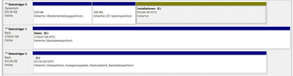

Bitte das Foto mit den Partionen meiner Festplatten anschauen:
Hier stimmt garantiert nicht alles:
Mir ist es ein Rätsel, wie Windows von Datenträger 2 (SSD)starten kann, obwohl dort gar keine EFI-Systempartition zu finden ist, und auch keine Wiederherstellungspartition. Beide findet man aber noch auf Datenträger 0, der ehemaligen Boot-Platte. Und beide Partitionen kann man nicht löschen. Mit keinem Werkzeug, das ich versucht habe.

-- Candles (normale Installation auf C: )
Schließt sich sofort nach Settings-Fenster
-- Horizon Zero Dawn (Steam, auf E: )
startete mehrfach nicht, inzwischen aber schon
- Oblivion (Steam, auf E: )
nach Settings-Fenster kurz schwarzer Bildschirm, dann Schließen
-- Shadow of the Tomb Raider Definite Edition (Epic, D: )
Ist einmal gestartet, dann hab ich alte Speicherstände zurückkopiert, danach kein Starten mehr! Nur kurz der Launcher
-- Subnautica (MS-App)
Installation auf D: mit Fehlercode 0x80070005 abgebrochen, auf C: keine Probleme
-- Half Life 2 + Episode 1, 2, Lostcoast + Black Mesa-Community-Mod (Steam, E: )
Steam lädt kurz, Spiel startet aber nicht
-- Halo (alte Version, spielbar ohne Installation auf D: )
Kurz schwarzes Bild, startet nicht
-- Mafia II (Steam, E: )
Steam lädt kurz, dann kleines Programmfenster, dann kein Spielstart
-- Tom Clancy's Splinter Cell chaos Theory (Ubisoft, D: )
Ubisoft Connect öffnet sich, danach kurz schwarzer Bildschirm, kein Start
-- Balls on Fire (altes Spiel, ohne Installation spielbar von D: )
schwarzes Bild, schließt sich sofort wieder
-- Defense Grid the awakening (Steam, E: )
Kurz weißes Bild, schließt sich sofort wieder
-- Portal (Steam, E: )
Nur kurz Reaktion in Taskleiste, startet nicht
-- Portal 2 (Steam, E: )
-- Silent Hunter 4 (normale Installation, C: )
Kein Start; mit Admin-Rechten rote Warnung, sh4.exe wurde vom Admin geblockt usw.
Eigenes Problem??
-- Stronghold 2 (Steam, D: )
Kurz schwarzer Bildschirm nach dem Settingsfenster, schließt sich sofort wieder.
-- The Stanley Parable (Epic, E: )
Kurz schwarzer Bildschirm, sonst nichts
-- Train Sim World (Epic, E: )
Kurz schwarzer Bildschirm, sonst nichts (am nächsten Tag kann ich es plötzlich starten! Warum?)
-- BeamNGSandbox Demo (ohne Installation, D: )
Kurze Reaktion in der Taskleiste, sonst nichts
-- Forza Horizon 4 (MS-App, D:, versucht auch auf C: )
Fenster geht kurz auf, schließt sich nach wenigen Sekunden wieder
(Erstaunlich finde ich, dass Forza Motorsport 7 auf Anhieb funktioniert)
-- MudRunner (Epic, D: )
Zweimal blitzt kurz ein Fenster auf, dann nichts mehr
-- Bluestacks 5 (normale Installation, C: )
"Bluestacks Kann nicht gestartet werden" (auch nicht nach Einschalten der Virtualisierung)
-- Virtual Pool 4 (Steam, E: )
Fenster blitzt kurz auf, danach nochmal ein Fenster für ein paar Sekunden, dann nichts mehr
--- Space Engineers (Steam, D: )
Beim Laden irgendwann dauerhafter schwarzer Bildschirm (oder friert vorher schon ein) und "keine Rückmeldung" im Taskmanager
Eine Liste der Spiele, die ich starten kann. (Dazu noch einge nicht genannte kleinere ältere Spiele):
A Plague Tale Innocence, Ammnesia Rebirth, Aporia beyond the valley, Control, Eastshade, Enderal forgotten Storys, Ghostbusters the Video Game remastered, Hand of Fate 2, Hob, Morrwind über OpenMW, Skyrim Special Edition, Star Wars Jedi Fallen Order, Stranded Deep, The long dark, The Witcher 3, Watch Dogs 2, Watch Dogs, Yooka Laylee, Fallout 4, GTA V, Halo Master Chieve Collection, Hitman, Civilisation VI, The Talos Principle, ABZU, Anno 1800, Car Mechanic Simulator 2018, DARQ Jurrassic World Evolution, Minecraft, NoLimits 2, Planet Coaster, Planet Zoo, The Hunter Call of the wild, The Room Three, The Spectrum Retreat, Transport Fever, Tropico 5, City Car Driving, eFootball PES 2020, Euro Truck Simulator 2, Flight Simulator 2020 Forza Motorsport 7, Ski Challenge 21 (Fan-Projekt), The Golf Club 2, World of Tennis Roaring 20s, Star Wars Battlefront II, Elite Dangerous, Kerbal Space Program, No man's sky, Satisfactory, Surviving Mars, Universe Sandbox.
Es sind doch einige, die nicht starten. Das kann kein Zufall sein, da es diese Probleme vorher überhaupt nicht gab. Und da mehrere dieser Spiele mir auch wichtig sind, möchte ich herausfinden, was hier das Problem ist.
Ich habe die holprige Windows-Installation im Verdacht, sehe aber bisher keinen Weg, das ganze beim zweiten Mal wirklich sauber hinzubekommen. Und das wär mir schon wichtig, da der Aufwand hierbei wirklich sehr groß ist. Ich hab neben den ganzen Spielen noch andere Software, die beim Installieren auch eine ganze Menge Arbeit macht.
Entschuldigung für den langen Text.
Aber nur die Liste der lauffähigen Spiele hätte ich verkürzen können. Aber vielleicht helfen die ja, und darauf kommt es dann auch nicht mehr an.
Wie kann man mir helfen? Ich hoffe auf Euch.
