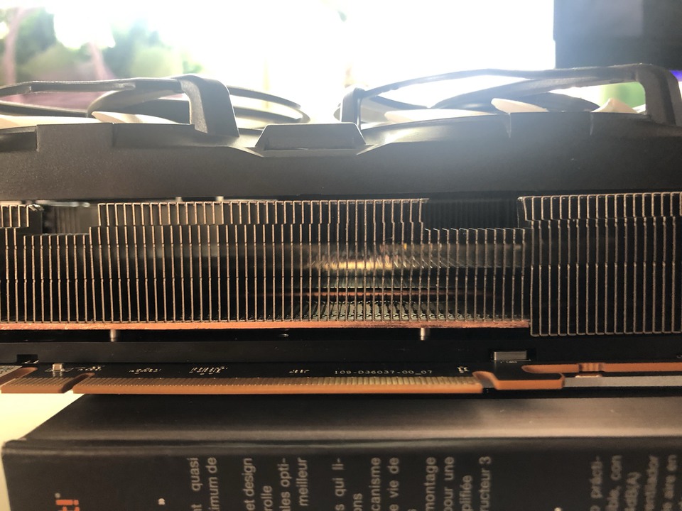

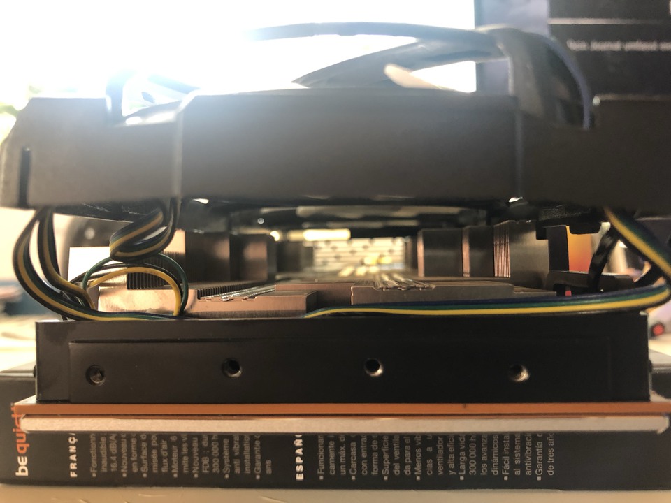

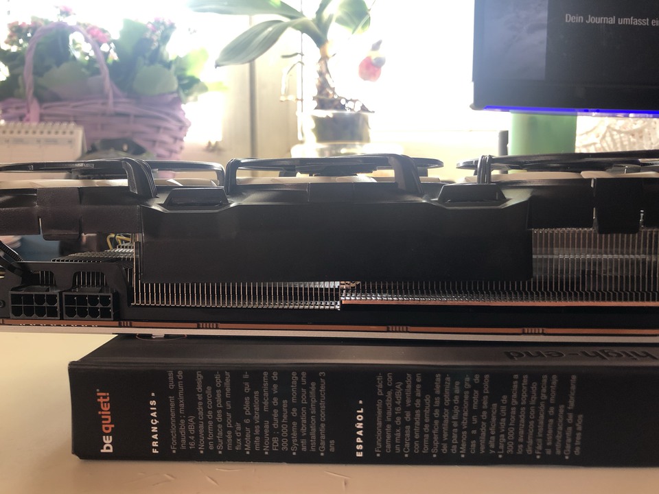

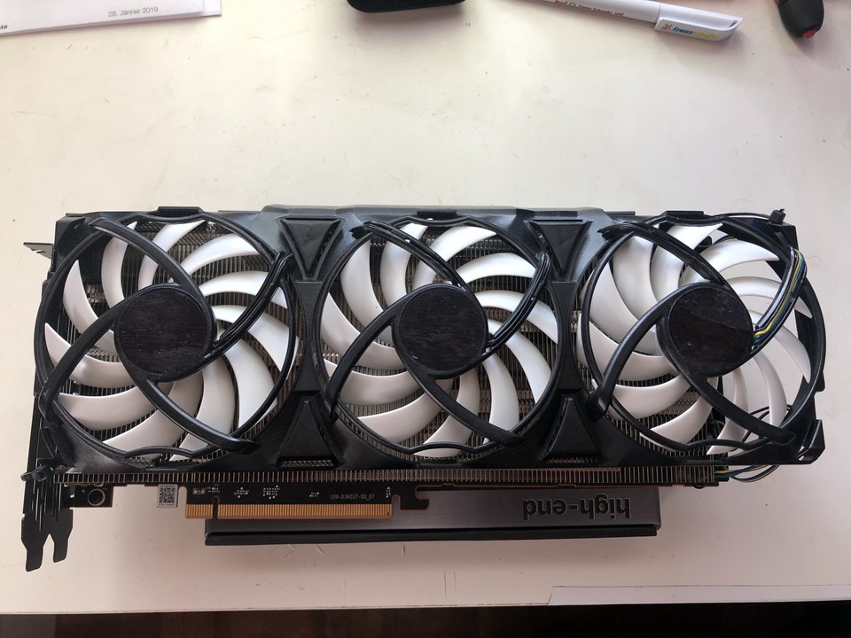

Nachdem meine bessere Hälfte meinte ich darf die Radeon VII nur verwenden wenn sie nicht müde ist (Zitat, was soll das laute rote Scheißteil im Rechner?), habe ich mir was einfallen lassen.
Muss nur noch testen ob die Temperatur passt, Ergebnisse kommen später.
Das "rote Scheißteil" sollte natürlich liebevoll gemeint sein :D

Das sieht interessant aus. Bin gespannt.
@Gurdi Welche Lüfter hast du denn draufgeschnallt...hab da an 2x [FONT="][URL="https://www.amazon.de/dp/B006I6HMXI/ref=cm_sw_em_r_mt_dp_U_J5PzCb7BB64Y0"][FONT="]https://www.amazon.de/dp/B006I6HMXI/ref=cm_sw_em_r_mt_dp_U_J5PzCb7BB64Y0[/FONT][/URL] gedacht.
Da bin ich mit dem Morpheus bei knapp 110 Euro noch, aber scheint ja zu lohnen. Die beigelegte WLP ist wahrscheinlich schrott..frage nur Grizzly oder NH2 mhm..
[/FONT]
Nix von beidem: Mastergel Maker ist die erste Wahl für high Temp.
Wenn du das Maximum haben willst NF A12x25. Ich verwende F12. 1400 Umdrehungen sollten es schon sein, du musst die Baseplate ja mit kühlen.
Ahhhh!!! Ich verstehe! Trotzdem, hoffe auf geile Temps. Falls ja, mach ich das vlt auch. Also wenn du sagst du kommst direkt auf 20° weniger, dann ist der Accelero bestellt :D schade um den Rest...auf Bohren hab ich keine Lust, daher entweder so, wenns flutscht, oder halt den Morpheus.
Morpheus Vega + 2xA12x25 + CM Maker + PWM adapter..da bin ich auch wieder bei 150 Eus xD Kühlleistung wäre aber wohl Spitze :D
Ja die NF A 12 sind schon fies teuer. Schau doch mal nach nem Morpheus gebraucht, da verschleißt ja nichts.
Achso, muss man bei dem Morpheus 2 nun eigentlich Bohren, oder passt der auch so? Also, ohne Bohren wäre schon gut xD bin was Hard-Mods angeht vorsichtig. Der für Vega ist ja erst im März wieder lieferbar :( gebraucht ist vlt ne gute Idee!! da schau ich mal!
Hört auf mir das Gebastel schmackhaft zu machen, ich will stark bleiben bis die Wasserkühler da sind! :D
Edit: ach egal, ich schaue nachher mal in meine Grabbelkiste, da sollten noch zwei Akasa Apache 140 PWM rumfliegen. Dann hole ich mir noch zwei 140 auf 120 Fan Adapter, ein bisschen Tüddelband und dann wird mal geguckt was damit so geht. ;)
