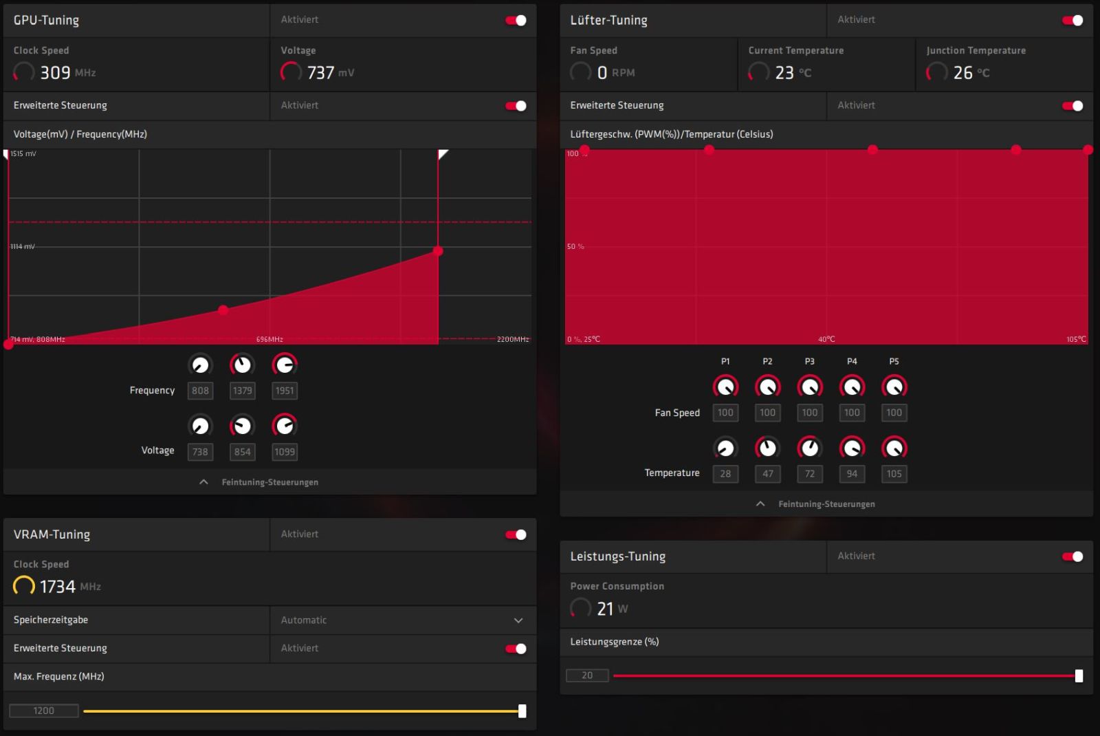

Für die Waküler hier:
wenn ihr Lust habt könnt ihr testen ob das OC via Wattman funktioniert, wenn ihr die Lüftersteuerung auf 100% stellt - hab sowas im overclock.net gelesen...
Der Kollege von Overclocknet hat noch Was ergänzt!
Bei Ihm macht es einen Unterschied, ob EnhancedSync ON/OFF ist.
Das wäre ja in der Tat merkwürdig, wenn sowohl die Lüftersteuerung als auch die Displayengine
Auswirkungen auf die Grafikengine haben.(bzgl. Takt beim OCen)
So, nach holpriger (DDU) Installation:
Übertakten mit der VII geht mit Lüfter auf 100% wieder ohne zusätzliche Tools - ist natürlich nur für Waküler interessant.

Als kurze Info, Overclocking funktioniert auf meinem AMD only System mit dem Adrenalin 2020 absolut problemfrei.
Wie in der Vergangenheit aber auch.
Ich konnte euer OC-Problem ein einziges mal nachvollziehen. Glaub unter dem 10.2 und in Verbindung mit der älteren Version des MPT.
Drei Punkte die ich für mich bisher feststellen konnte:
1) die Stabilität des Treibers & Overlays steht in direkter Abhängigkeit zu den anliegenden mV.
(Geh nicht zu weit runter!)
2) für das gleiche OC-Ergebnis (MHz auf GPU) benötige ich unter dem 12.2 bedeutend mehr mV
(Zeitgleich Erklärung für den deutlich gesunkenen Auto-OC Takt)
3) es scheint eine Abhängigkeit zwischen OC-Bug und MPT-nutzung zu existieren
Nicht falsch verstehen,bildlich gesprochen könnte ich Hellm die Füße küssen,dass er mir meine 1,3V Eskapaden ermöglicht, aber ich hab irgendeine Einstellung die im MPT vornehmbar ist im Verdacht, die Ursache für das anschließende WattMan Versagen zu sein.
