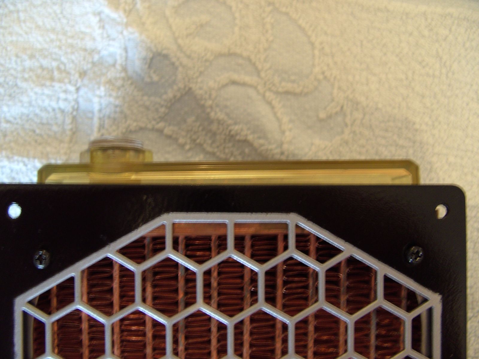

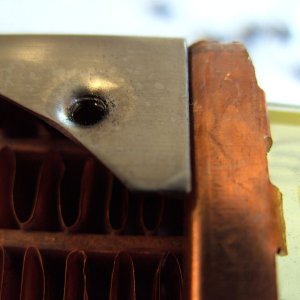

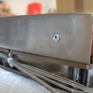

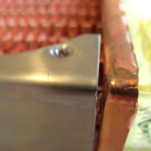

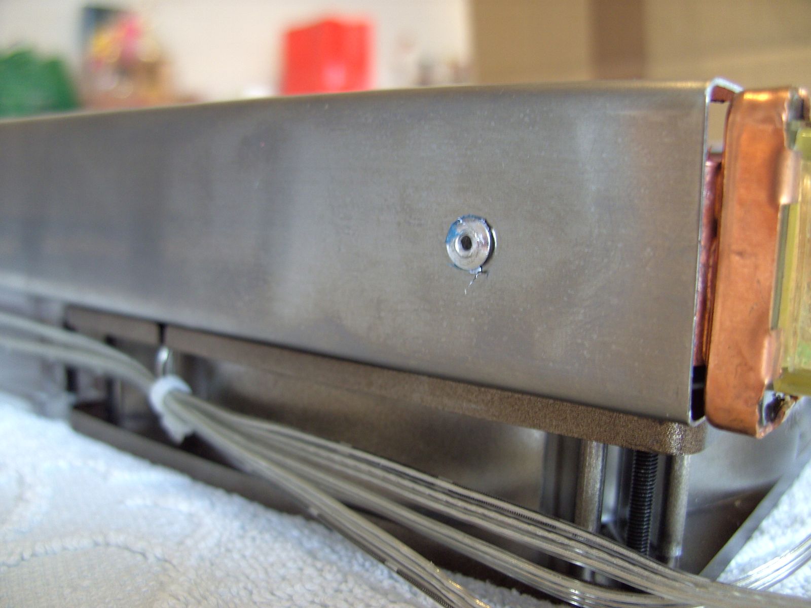

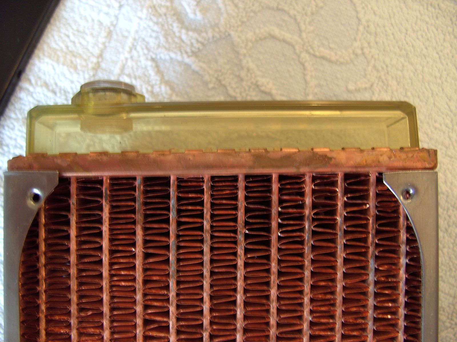

So, hier mal ein paar Bilder (zum vergrößern drauf klicken):

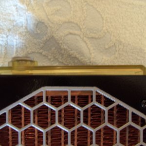

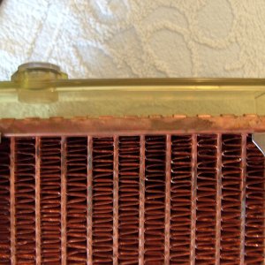

Hier seht man ganz gut das Spaltmaß. Man vergleiche links und rechts.

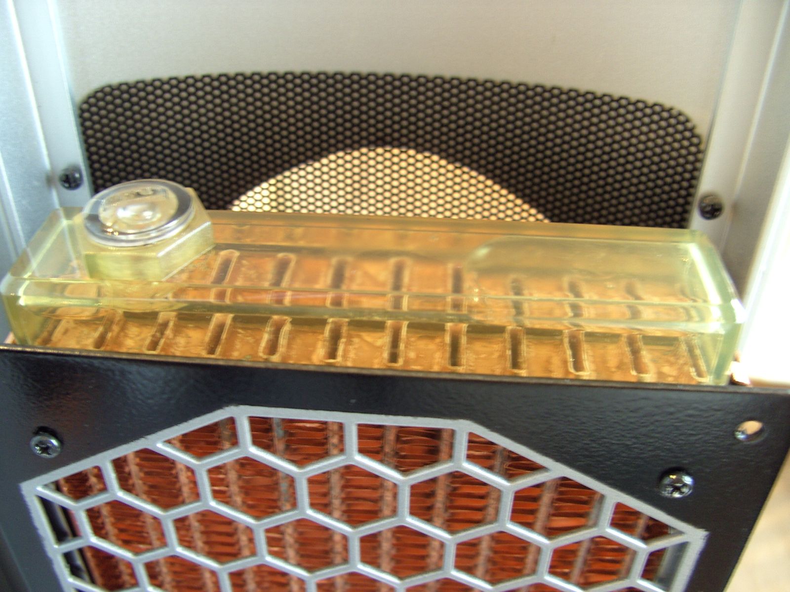

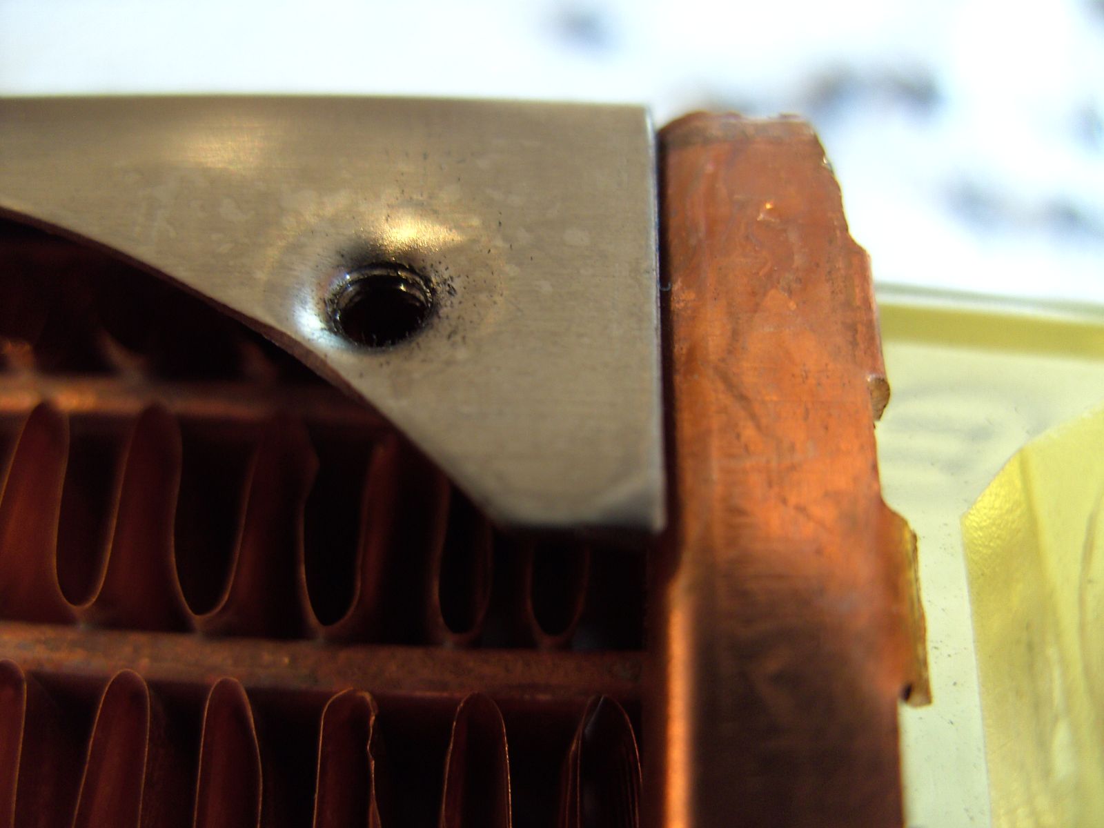

Auf diesem Foto kann man auch ganz gut sehen dass das Gewinde recht weit nach innen rein ragt, weshalb eine vollständige Entlüftung unmöglich ist, da die Luftblase wegen dem Rand garnicht erst in die Öffnung kommt.
Am anderen Ende:

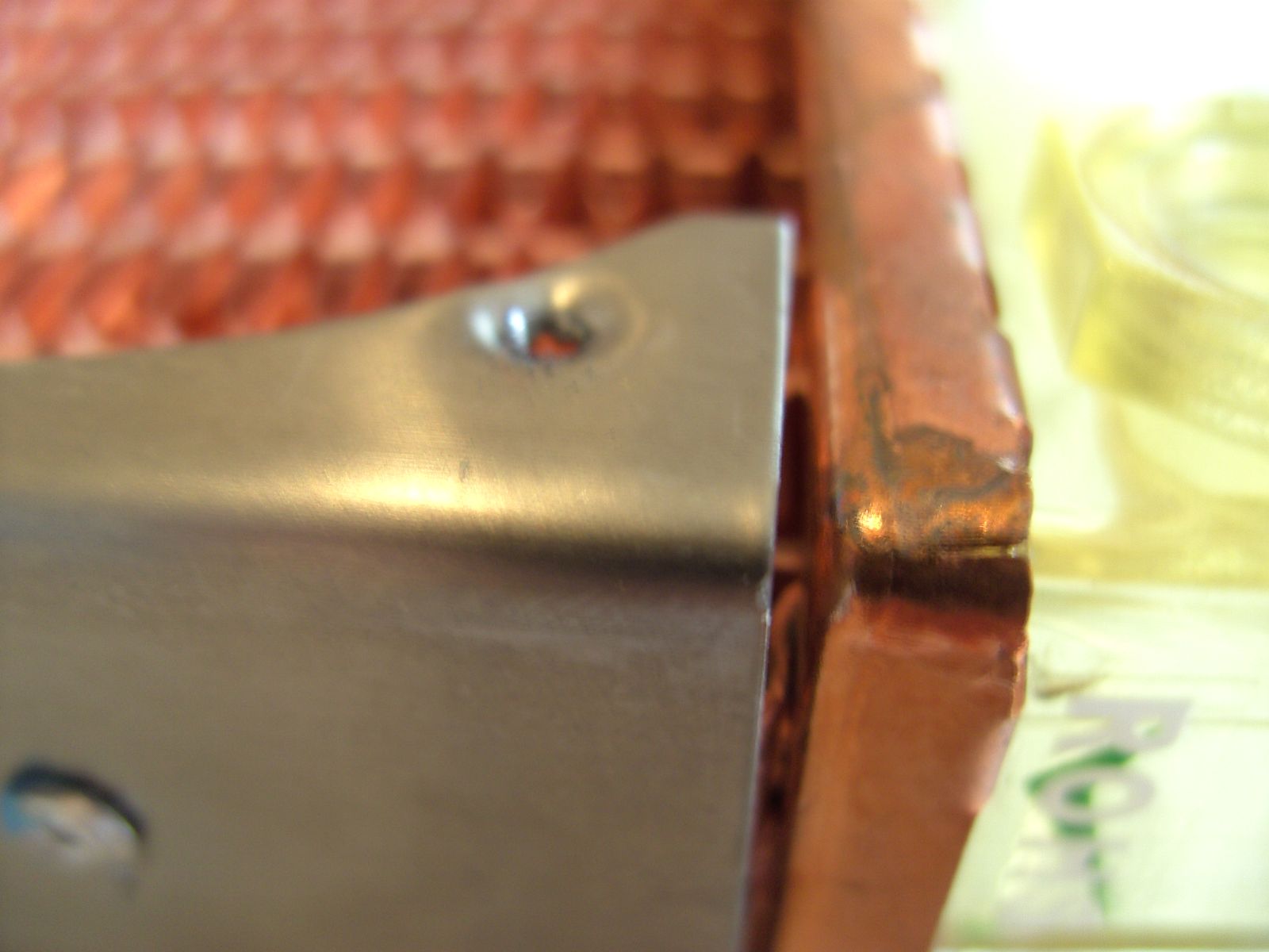

Dieses Bild braucht keine Worte:

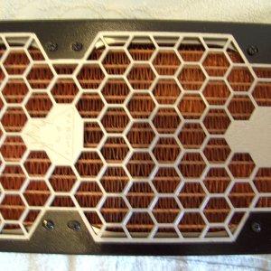

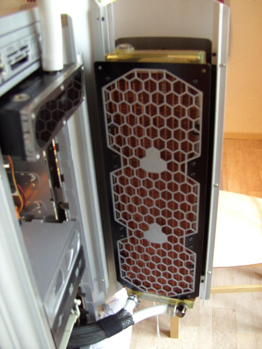

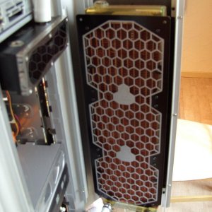

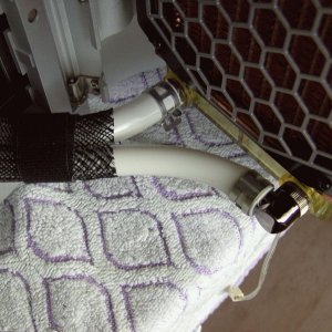

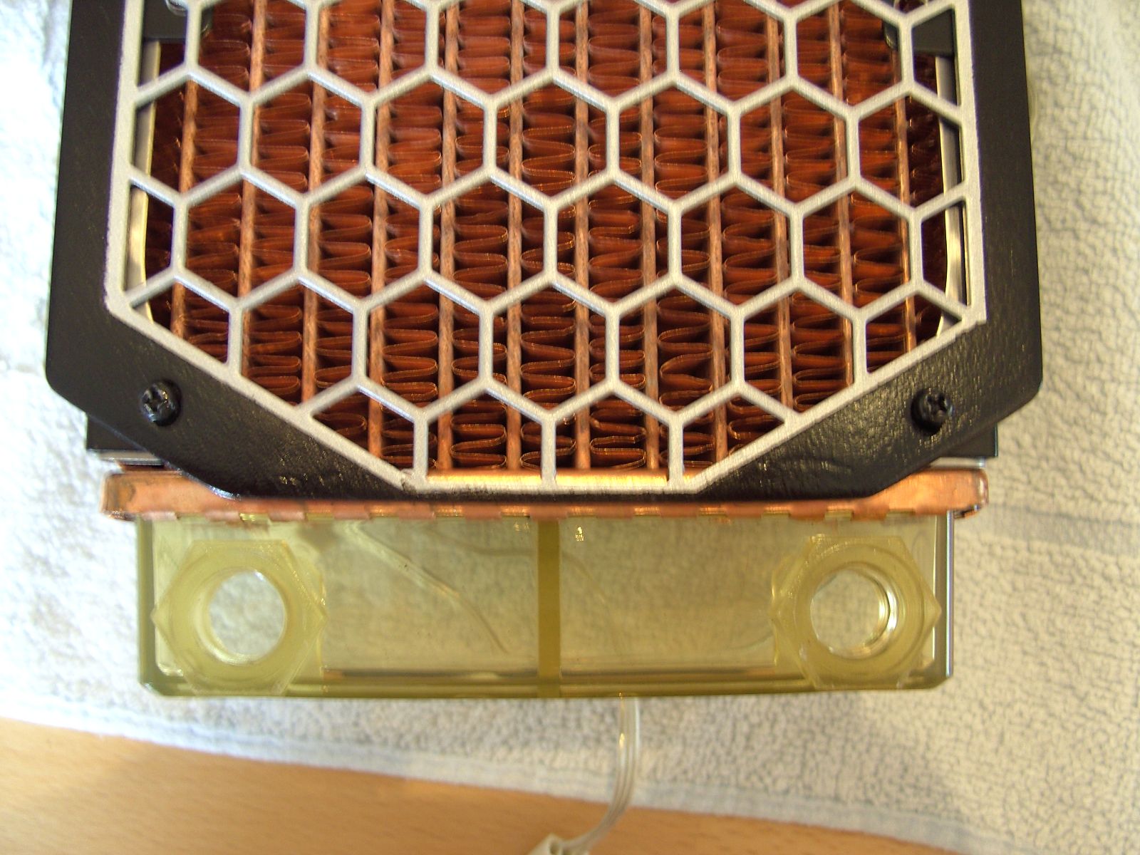

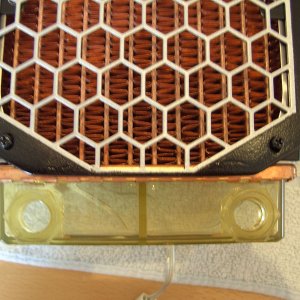

Hier mal die Unterseite im montierten Zustand. Lasst euch nicht vom Lüftergitter irritieren, das habe ich zurecht geflext, da das sonst zum Teil die Anschlüsse verdeckt hat. Auch hier kann man sehen wie schräg der Radiator ist.

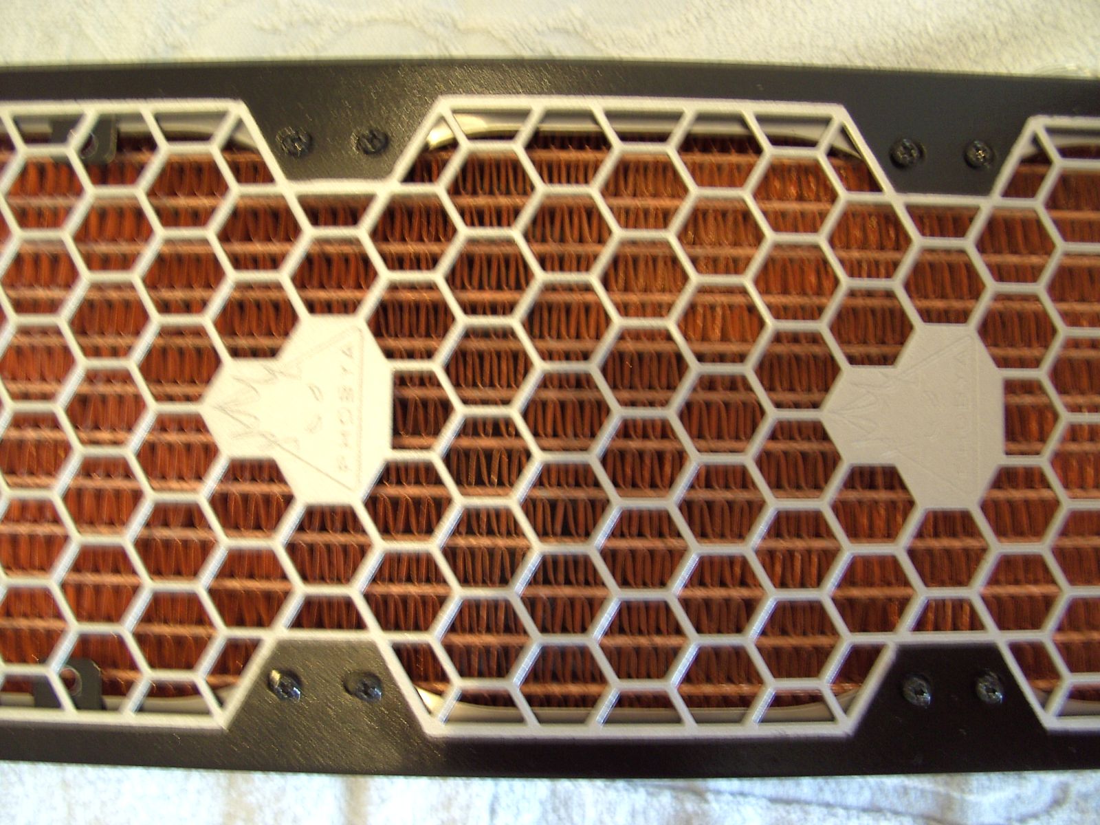

Die Oberseite vom Lüftergitter. Da kann man sich schon an die Kante orientieren, denn diese ist "original" ...abgesehen von der Lackierung.
Die Schraubenlöcher sind beim Lüftergitter zum Glück Langlöcher, sonst hätte ich dieses erst garnicht montiert bekommen. Die Qualität vom Foto ist leider schlecht, aber man kann erkennen, dass die linken Schraubenpaare ganz rechts vom Langloch sind und die rechten Schraubenpaare sind ganz links vom Langloch. Ohne Langlöcher wäre eine Montage des Lüftergitters nicht möglich gewesen.

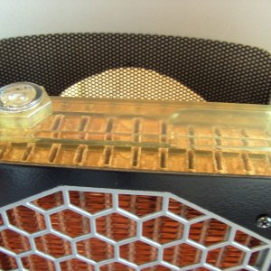

Hier mal ein Bild im eingebauten Zustand (befüllt). Die Luftblase sitzt an der höchsten Stelle, und das ist leider NICHT die Entlüftungs-Öffnung. Das ist übrigens unabhängig davon ob die Tür geöffnet oder geschlossen ist, das Bild bleibt das gleiche.

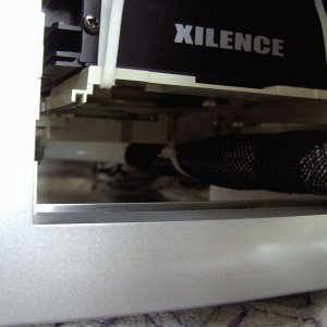

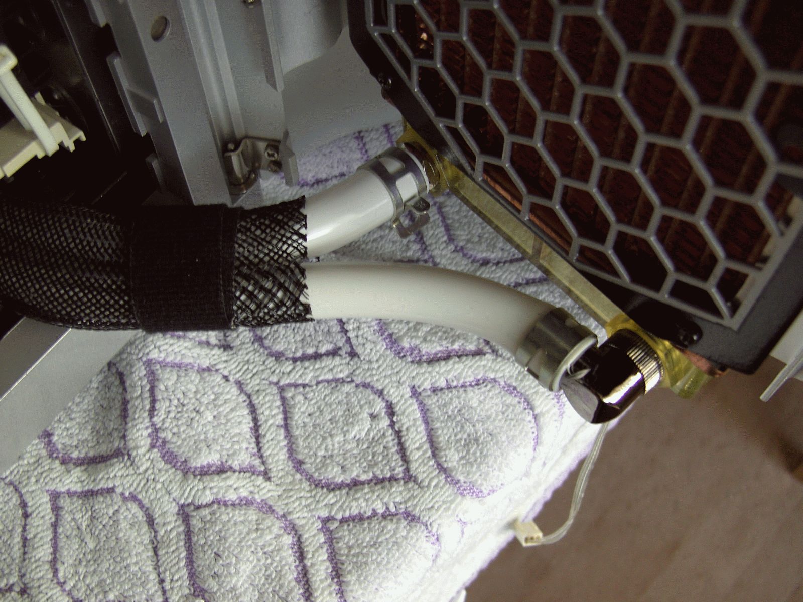

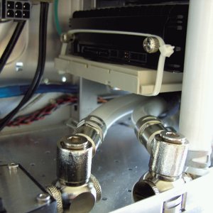

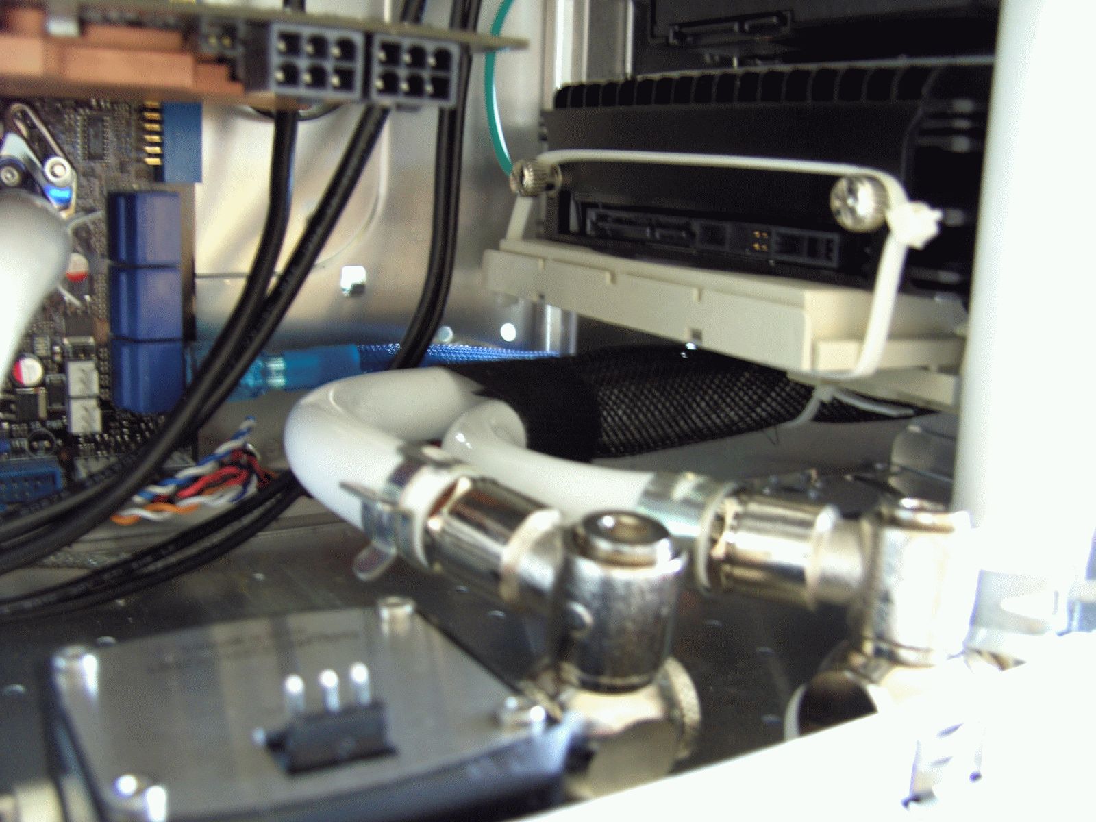

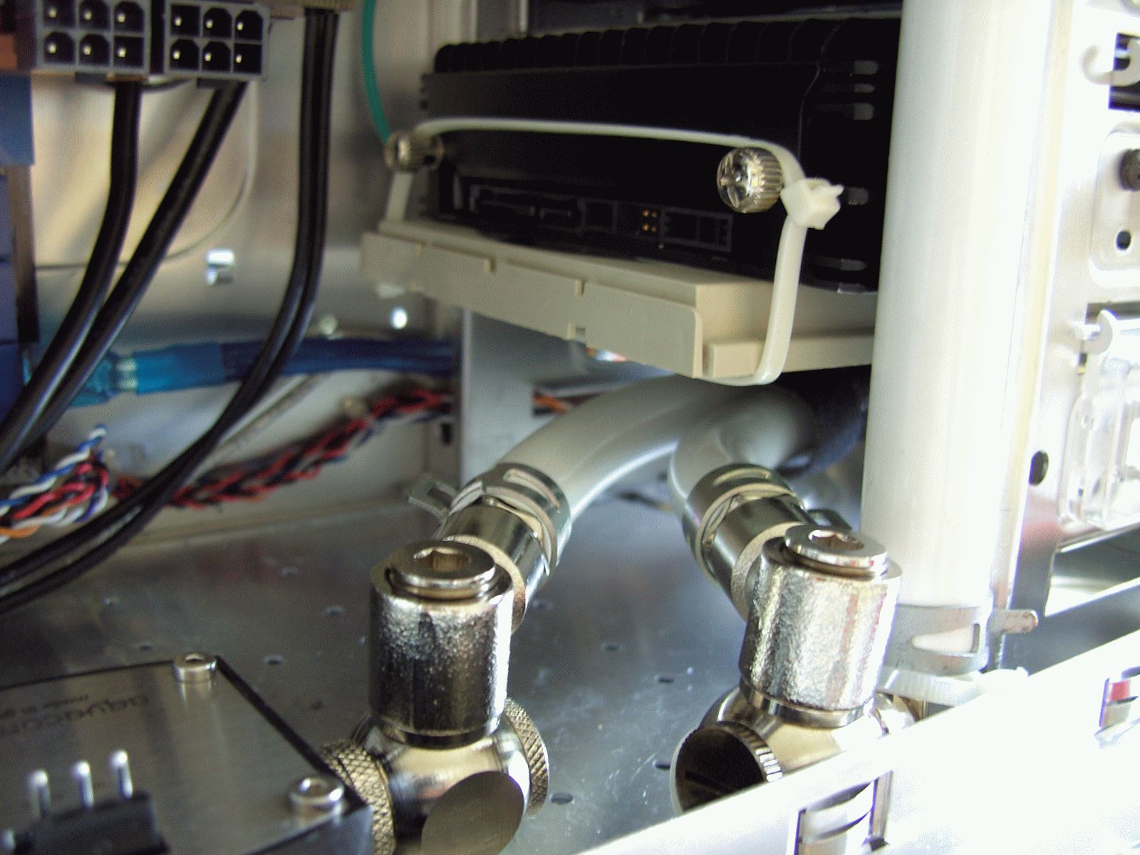

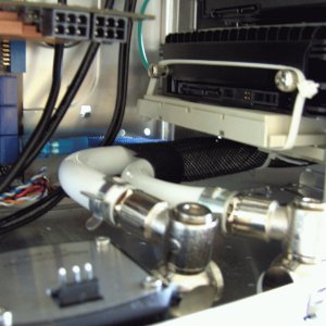

So, nun noch zu den Fotos der Schlauchverlegung bezüglich der beweglichen Frontklappe.
Durch die Verwendung EINES Winkels liegen die beiden Schläuche recht nah einander , wodurch weniger Differenzen der Bögen entstehen und die Öffnung in der Blende des Laufwerkschachts kleiner ausfallen kann.
Das andere Ende der Schläuche. Durch die Verwendung von drehbaren Winkeln bleibt alles beweglich. Linkes Bild bei offener Klappe, rechtes Bild bei geschlossener Klappe.
Damit die Schläuche sauber geführt werden und keinen Bogen machen, der mir die Stecker vom Mainboard zieht ;) habe ich ein altes CD-Rom zerlegt und die CD-Schublade als Führung missbraucht.

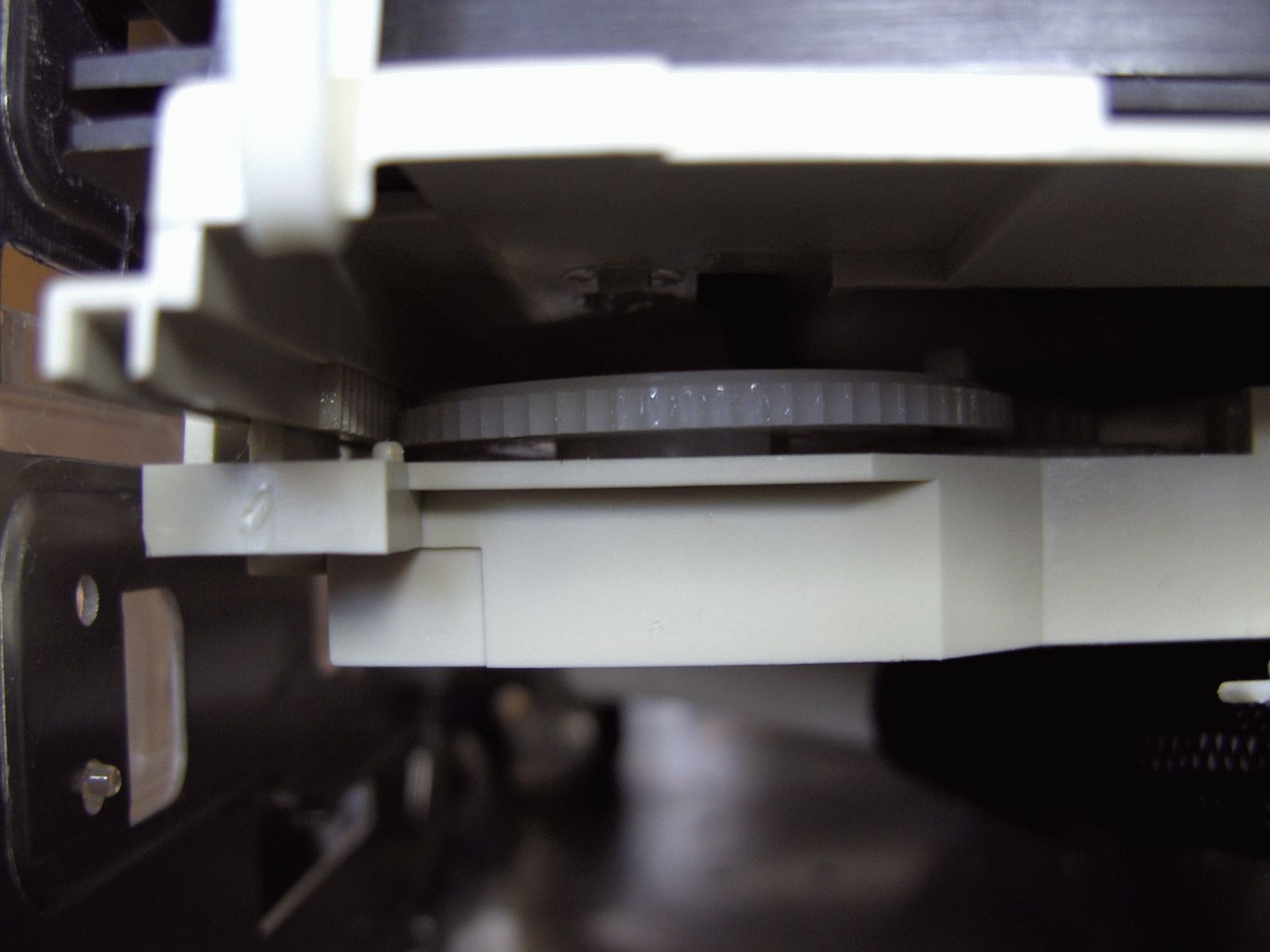

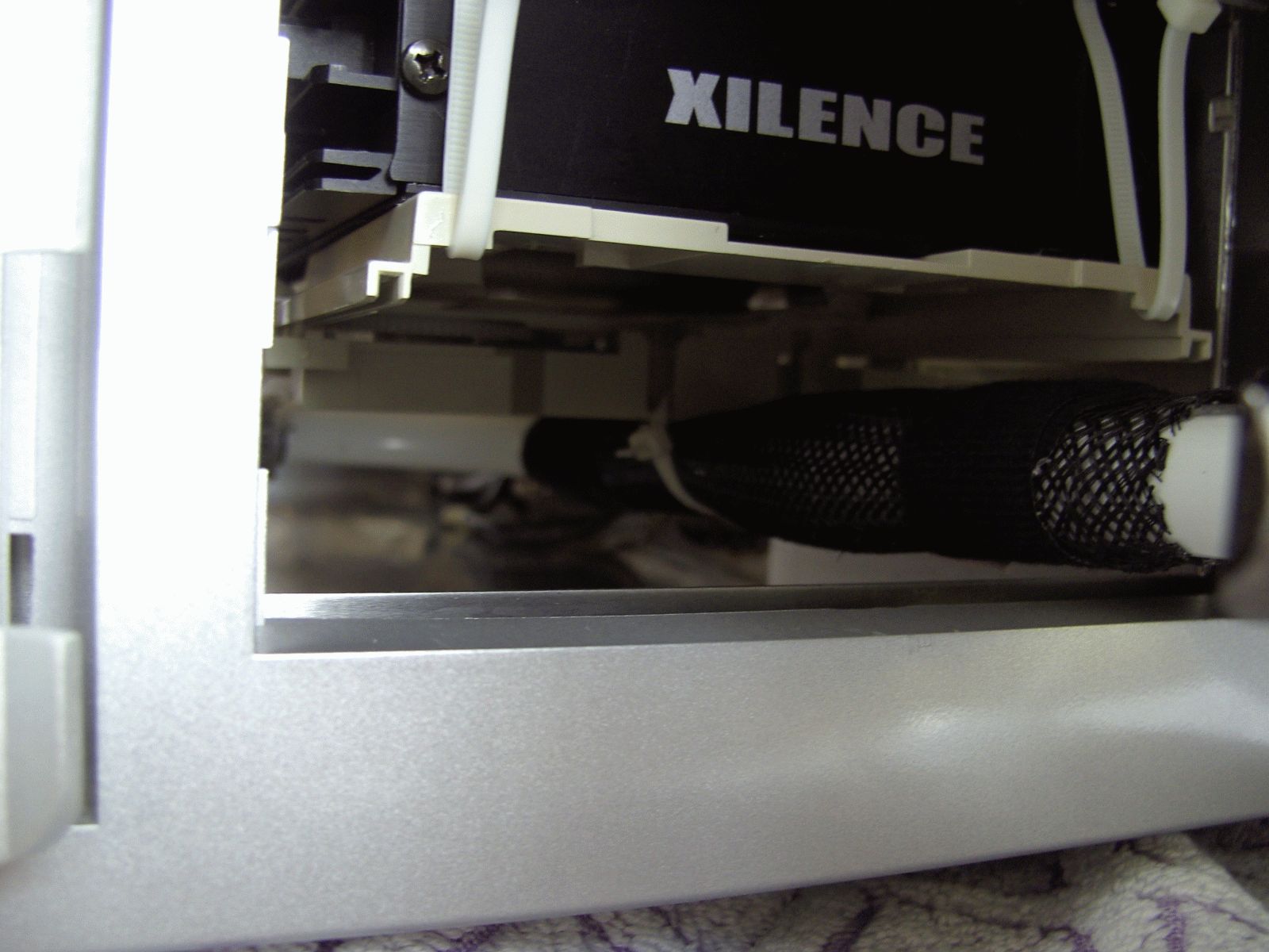

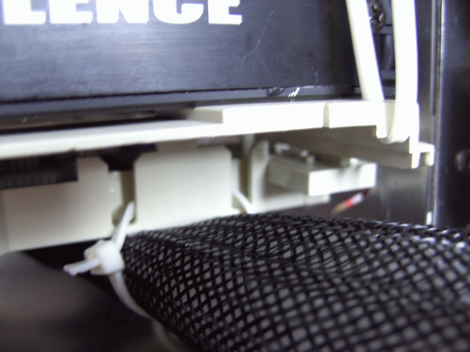

Die CD wird nun ersetzt durch die Festplatte ...HDDs sind ja schneller als CDs :D

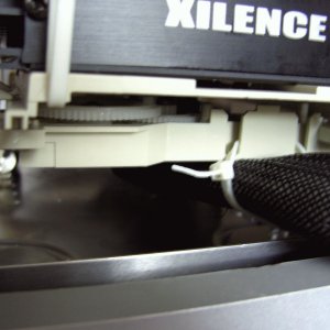

...so sieht das von vorne/unten aus.

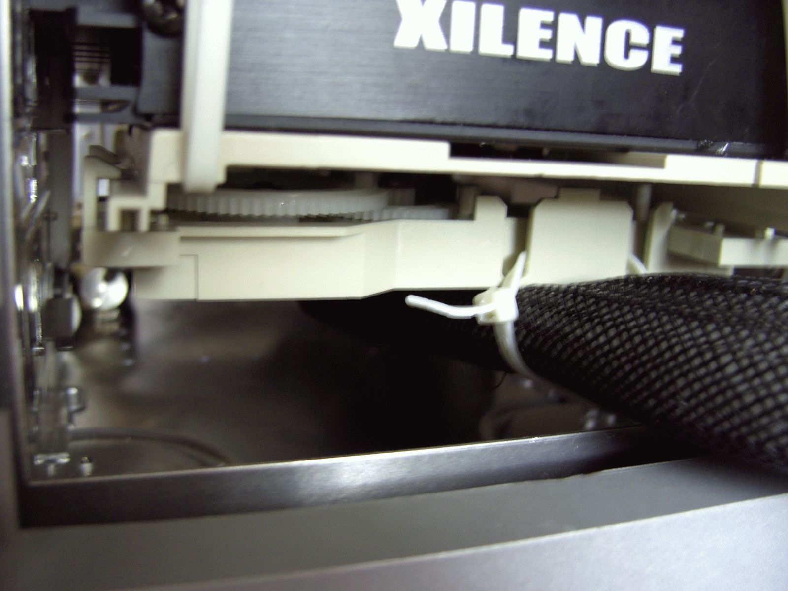

Das Zahnrad hätte eigentlich auch mit weg gekonnt, aber irgendwie hat mir das gefallen, deswegen habe ich es wieder dran geschraubt :schief:

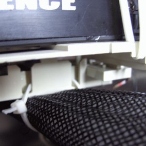

Hier noch mal die Ansicht von Vorne im Vergleich. Links= Klappe offen, Rechts = Klappe "fast" zu. "Fast", weil ich einen kleinen Spalt offen lassen musste um ein Foto machen zu können. Die Klappe lässt sich selbstverständlich komplett schließen.

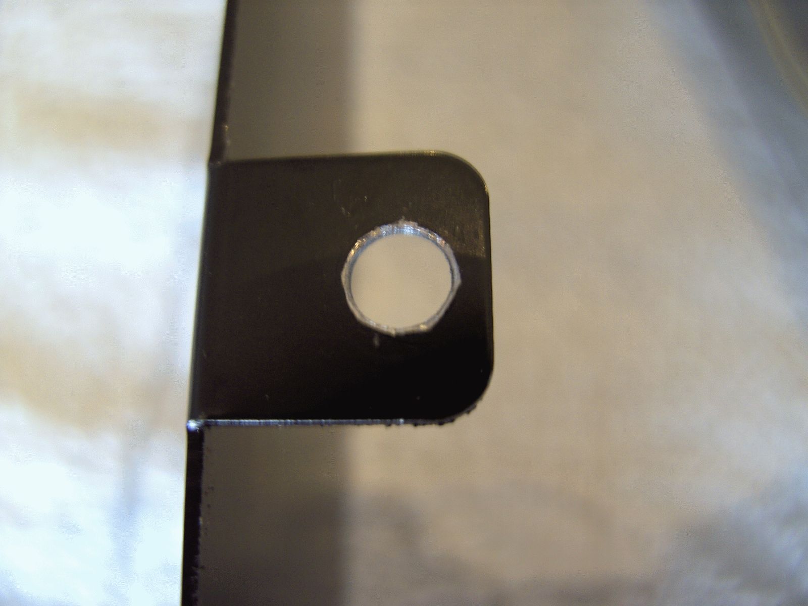

Ich musste diese Löcher aufbohren...
...da es sonst recht knapp mit der Überlagerung der Löcher ist. Ob das bei einem "nicht verzogenen" Radiator auch nötig ist kann ich nicht sagen, denn meiner ist ja verzogen und da die Löcher nun größer sind kann ich es auch bei zukünftigen Radiatoren nicht sagen ob die auch ohne Aufbohren gepasst hätten.
...also beim ersten Einbau hatte ich die Löcher noch nicht aufgebohrt, aber da ruiniert man sich das Schraubengewinde, da es am Rand des Lochs streift.
Das Aufbohren der Löcher kann ich aber so oder so empfehlen (auch wenn es ohne Aufbohren passen würde), da man so die "Spannung" nimmt.
