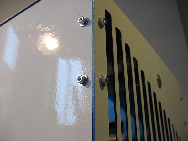

Ich habe übrigens die Seitenteile mit den Gittern genietet. Bilder kommen morgen, sobald ich aus der Uni wieder da bin.

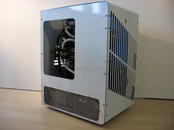

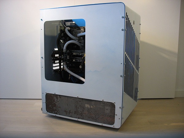

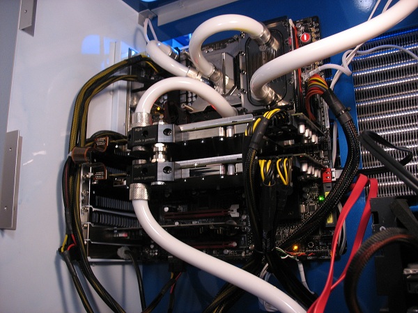

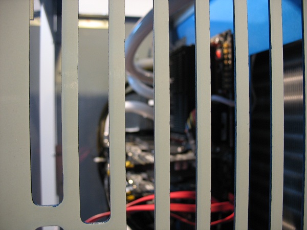

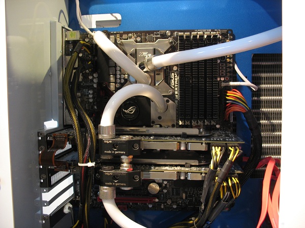

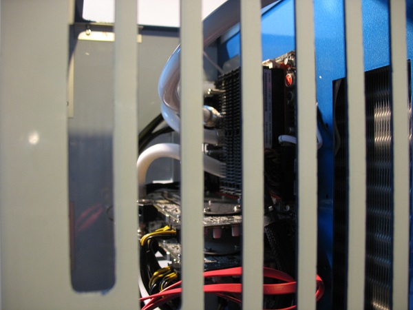

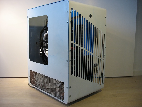

So wie versprochen gibt es jetzt mal ein paar bessere Bilder. Ich weiß dass ich kein Händchen für Photos habe :ugly: Aber ich versuch es einfach mal. Und ja das Gitter ist angelaufen. Keine Ahnung warum, denn es ist Alugitter :huh:. Das macht soweit aber nichts da es einfach mit lackiert wird, sobald die beiden Seitenwände noch einmal neu lackiert werden. Es gibt bewusst keine Bilder von der Mo-Ra-Seite, da dort einfach Chaos herrscht und alles provisorisch rumliegt. Bilder von der Seite gibt es sobald meine kleine Bestellung eintrifft :D
Fürs erste mal in meinem Leben nieten, finde ich es auch gar nicht mal so schlecht.
Naja genug der vielen Ausreden:
Im Anschluss wollte ich noch einmal ein paar Fragen beantworten:
1) Die Maße...... ja ich weiß sie sind etwas übertrieben. Das nächste wird auch kleiner :D
65(mit Füßen)x38x50cm (HxBxT)
2) In die Front möchte ich tatsächlich noch etwas haben. Ich habe da ansonsten an milchiges Plexiglas gedacht?!?! Was haltet ihr ansonsten von der Idee?

Plexi in der Front könnte noch einen ordentlichen Effekt bringen. Wenn du es noch beleuchten möchtest, könnte man da auch an transparentes dunkles Plexi denken (komme gerade nicht auf den Namen), das dunkel genug ist im unbeleuchteten Zustand solide zu wirken und bei Beleuchtung einen dezenten Blick "von vorne" auf die Hardware erlaubt.
Ist das Alugitter unbehandelt? Das würde das Anlaufen nämlich erklären...

Könnt aber etwas schwirig werde, da die Schrauben seitwärts nicht weit von den letzten Schlitzen entfernt sind.
Das Bedeutet wohl, dass du zu wenig Rand hast um das Inlay aufzukleben.

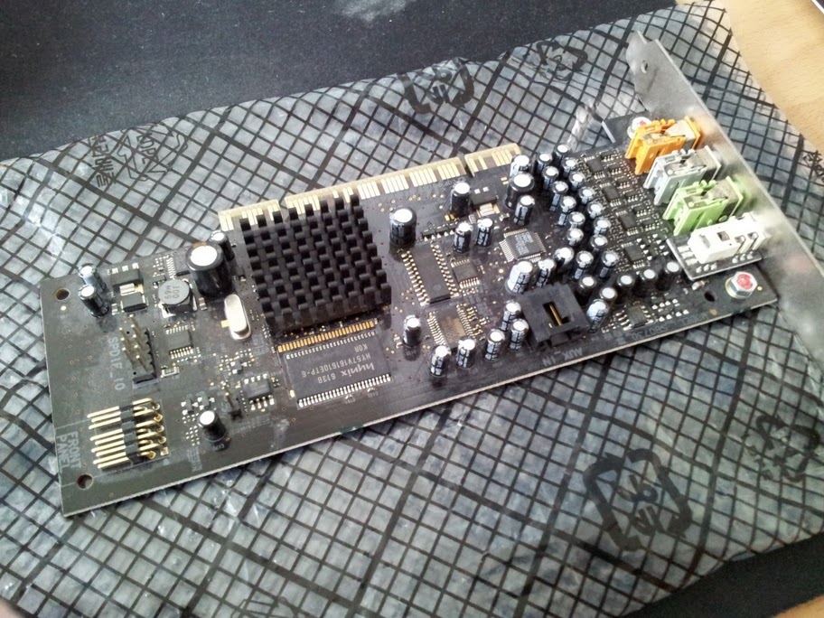

So ganz kann ich es dann doch trotz der Prüfungen nicht lassen euch meine kleine neue Errungenschaft zu Präsentieren.
Klasse Sound! Kein vergleich zu dem onBoard gedöns.
Ist eine Creative X-Fi xTreme Gamer

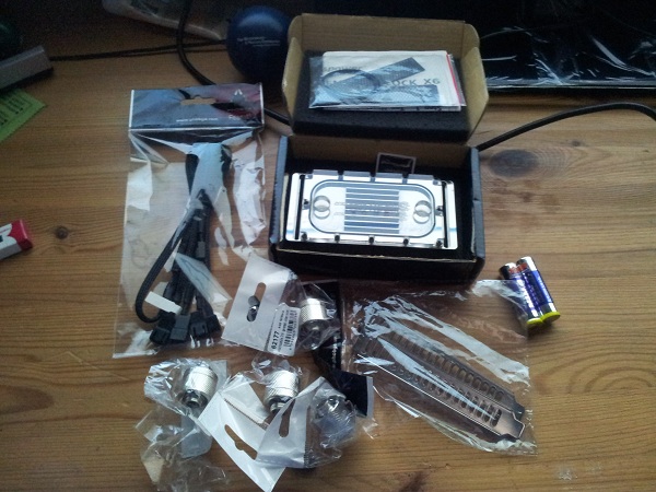

Von mir gibt es nur schnell ein Mini-Update bevor das richtige Weihnachtsfest los geht :D
Hier einmal ein Bild von der kleinen Bestellung die ich vor längerer Zeit gemacht habe aber leider erst jetzt zu gesicht bekommen habe.

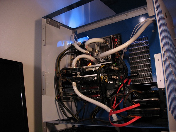

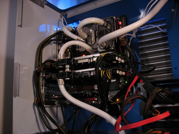

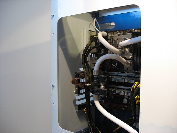

So von mir gibt es auch mal wieder ein kleines Update. Ich habe seit langem mal wieder Zeit gefunden um ein paar "bessere" Bilder zu machen.
Habe endlich meinen poweradjust verbaut um meine Lüfter auf dem Mo-Ra zu steuern. Außerdem habe ich den Bitspower RAM Freezer verbaut. Als nächstes wird endlich gesleevet und dann kommt wahrscheinlich schon die nächste Auflage.
Die letzten Wochen habe ich mir mal AutoCAD angeeignet da zugeben muss, dass es doch einfach ist alles direkt in AutoCAD zu erstellen. Außerdem wird alles etwas genauer.
Genug Text, hier mal ein paar neuere Bilder:
AW: #White Giant-[Mo-Ra3 Inside] FULL-ALU Casecon
Jetzt ein paar Möglichkeiten um die Kabel zu verstecken wäre jetzt wohl Gold wert ;)
