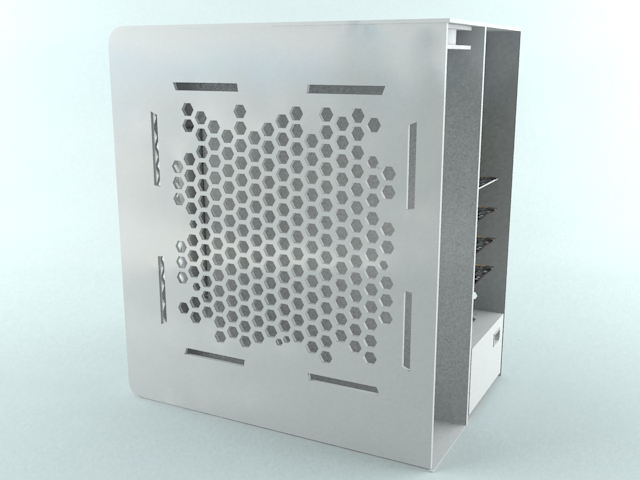

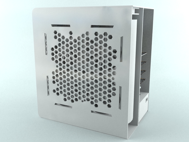

So ich habe noch einmal einen Entwurf für die Seitenwand gemacht, denn jemand meinte, dass die untere Reihe etwas "zufälliger" aussehen sollte. Ich finde es sieht ganz gut aus. Was meint ihr?
Übrigens immer schön neue Mitleser zu haben! Hoffe euch gefällt was ihr demnächst zu gesicht bekommt. :ugly:
@ MatMade
Ich glaube das es sich nur sehr schwer umsetzen lässt, da dort ein großer Teil der Stabilität verloren geht. Und diese Version wird fast Schraubenlos.
AW: #White Giant||FULL-ALU Casecon||SeitenTeil Idee
ganz klar OHNE! Soweit für meinen Teil.
Ab wann kann man das Case vorordern? :ugly:

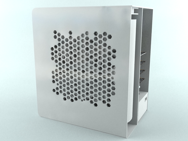

Schön das es euch gefällt :daumen:
Und ich würde sagen die Umfrage ist in 2 Foren ganz eindeutig ausgefallen.
Ergebniss:
Ohne Striche!!!!!!!

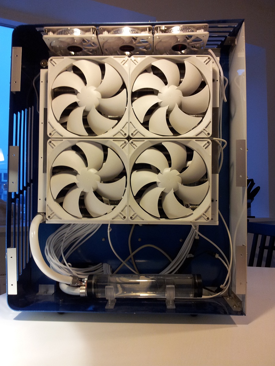

So ich wollte euch ja auch schon seit langem mal ein Bild der Rückseite gezeigt haben.
Here it is :D
Isser zum Glück nicht, habe einen PowerAdjust an den Lüftern für den Mo-Ra hängen. Und die oberen Lüfter regel ich über das Board.
