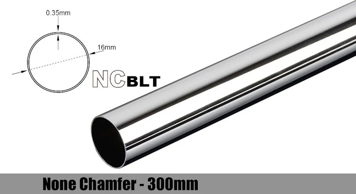

Mal noch ne Frage zu den Hardtubes
Habe die hier verbaut
Wollte aber gerade Tubes davon kaufen habe aber nur die gefunden, kann ich die verbauen ohne Fittinge wechseln zu müssen?
Außendurchmesser wäre der selbe, aber Innendurchmesser ist ein anderer.
Das weiß ich leider nicht, wie stellt man das fest oder wo kann ich das nachgucken? Leider finde ich die Tubes im Netz nur gebogen und nicht gerade in Silber.
Du hast doch deine Anschlüsse selbst verbaut, da müsstest du wissen, wo Dichtungen verbaut sind. Mit Hardtube in der Regel immer nur von außen. Mit Schlauch ist es was anderes, weil hier immer eine Tülle mit drauf ist, wo der Schlauch drauf gesteckt wird. Dann wird auf diese Tülle entweder per Überwurfmutter oder Schlauchschelle/Kabelbinder Druck ausgeübt. Mit Hardtube wird nur von außen Druck auf die Röhre ausgeübt und im Anschluss sitzt die Röhre auch in der Dichtung drin.
Mit Hardtube ist daher immer für Anschlüsse der Außendurchmesser wichtig.

Die Röhren sind aus einem festen Bestandteil und daher ist hier das Prinzip dasselbe als wenn du mit zwei Finger druck auf die Röhre ausübst und sie so festhältst.
Bei einem Schlauchanschluss ist der Schlauch weich und daher muss dazu ein Gegenstück von innen mit dazu kommen. Auf diesem Gegenstück ist dann immer eine kleine Nase mit drauf, worauf mittels Schelle oder Überwurfmutter Druck ausgeübt wird. Dadurch wird sozusagen der Schlauch auf die Nase der Tülle gepresst.

Vielen Dank wieder was gelernt. Ist bei den vielen Tubes, Fittinge, Schläuche etc..oft schwer den Überblick zu behalten was man braucht und was nicht.
Gut zu Wissen. Dann schaue ich mal was ich so noch brauche, hab mir da wohl ein bisschen zu viel Arbeit aufgehalst als ich am Anfang geglaubt habe. Mal sehen ob ich es hinbekomme.
Bei Schlauch musst Innenmaß und Außenmaß beachten, bei Hardtube nur den Außenmaß.
Kleine Korrektur, bei Schlauch auch nur dann, sollte es sich um ein Anschluss mit Überwurfmutter handeln, denn es gibt auch Tüllen ohne Überwurfmutter, sodass diese entweder mit einer Schlauchschelle oder mit einem Kabelbinder fest gemacht werden. Dann ist nur der Innenmaß maßgebend.
