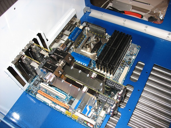

AW: DaRkNeZ's - "White Giant" | #Der Mo-Ra sitzt#

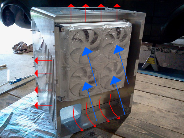

Bist du dir sicher, dass der Mora optimal arbeiten wird, wenn der so da hinten direkt am Tray sitzt?
Wo soll denn da die Luft hin?
Also bei der Durchlüftung dürfte es eigentlich keine großen Schwierigkeiten geben, da ich erstens 2cm abstand zwischen der Mittelwand und dem Mo-Ra habe. Außerdem habe ich oben im Deckel 3x 120mm Lüfter die die warme Abluft raus saugen sollen. Ich habe auch schon drüber nachgedacht, dass die zwischenwand evtl einen Teil der warmen Abluft aufnimmt, aber ich hoffe das dies nicht der Fall sein wird. Ansonsten muss ich mir irgendeine Isolationslösung ausdenken.
Vorschläge nehme ich natürlich auch gerne entgegen, aber ich denke dass ich mich fürs erste auf die Fertigstellung des Gehäuses konzentriere und mir später Gedanken um die Temps mache.
Naja, selbst bei 2 cm Platz befürchte ich ein Problem. Wenns nicht der Hitzestau ist, dann der Krach, der durch die durchziehende Luft hinterm Tray verursacht wird.
Der Meinung bin ich auch, ich würde 4cm Vorschlagen (wenns noch geht).
Da musst du dir echt noch Gedanken machen. Und so herum wie die Lüfter montiert sind, wird sich das MB Tray zu 99% erwärmen :ka:
Ich hatte auch schon drüber nachgedacht die Lüfter nicht reinpusten zu lassen, sondern umzudrehen und die Luft vom Kühler zu saugen, und die Frischluftzufuhr durch den Deckel zu ermöglichen ?! Wäre das evtl. eine Möglichkeit. Und ja 4 cm wären noch drinne, jedoch hatte ich eigentlich geplant meinen Mo-Ra eigenbau Shroud zu verbauen, aber der ist bei dem Radiator ja ehh eher Luxus :D Ich denke mal ich werde ums rumprobieren nicht drum herum kommen. Außerdem wenn ich es schaffe die Luft nur vom MB-Tray abzulenken, kann die warme luft fast in alle Richtungen abweichen. Oben sind Lüftungschlitze, vorne und hinten habe ich evtl auch noch welche geplant. Von daher müsste man schauen ob evtl. Dämmatten eine idee wären :ugly: Das würde wohl auch der Geräuschentwicklung entgegenwirken.... War jetzt gerade nur so ein spontanter Gedanke

Mach doch mal eine einfache Paint Skizze, wo du welche Lüfter hinbauen willst, und wohin die blasen (:lol:) sollen :)
Dann kann man das ganze etwas besser beurteilen :)

Soo ich bin nun auch endlich wieder zuhause und habe die nötige Ruhe um weiter zu machen :)
Hier einmal meine "Airflowtheorie":
Ihr müsst euch hier natürlich noch die Seitenwand reindenken.
4 Shrouds an die Lüfter, und nen paar Löcher ins Case, dann kriegt er Frischluft ;)

Zum Mora, die Belüftung sieht schon sehr gut aus, wenn die Temps zu hoch werden sollten, könntest
du die Lüfter evtl. nach innen montieren und die Luft nach außen drücken lassen, das sollte beim Mora
keine großen Probleme machen. ;)

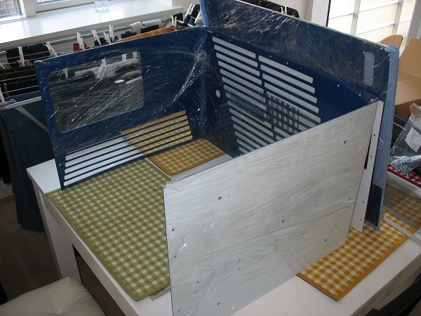

Hallo mal wieder liebe PCGH'ler,
ich melde mich auch endlich mal wieder nach wirklich sehr langer Zeit. Mein Studienbeginn hat mich leider mit meinem Projekt etwas in verzug gebracht, da ich nun in Kopenhagen studiere und mein Gehäuse in Nord-Deutschland steht :schief:. Und wie es sich für eine Studentenbude in den Anfängen gehört haben wir hier nicht genügend Werkzeug, geschweige den Maschinen. Dann kam noch dazu dass ich nur alle 3-4 Wochen in Detuschland bin und dann habe ich ca. 3 Tage in denen ich versuchen kann einiges zu schaffen. Dies war natürlich schwierig, da immer mal wieder Teile fehlten oder andere Sachen mich am weitermachen gehindert haben. Dann hatte ich vor 2 Tagen aber das Glück mit einem Freund mit dem Auto zurück nach DK zu fahren und somit meinen "Giganten" mitzunehmen. Passend war es dann das ich die ganze letzte Woche frei hatte und da ging es dann im Endspurt auf die grobe Fertigstellung zu. Naja genug mit dieser kleinen "Ausrede" :D

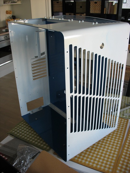

Ihr wollte ja schließlich Bilder sehen. Die einzelteile gut verpackt in Frischhaltefolie :P

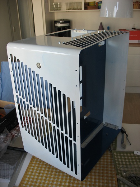

Die schicken "Füße"

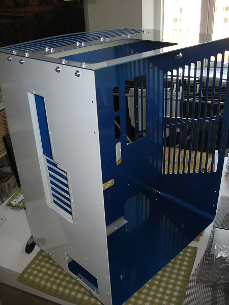

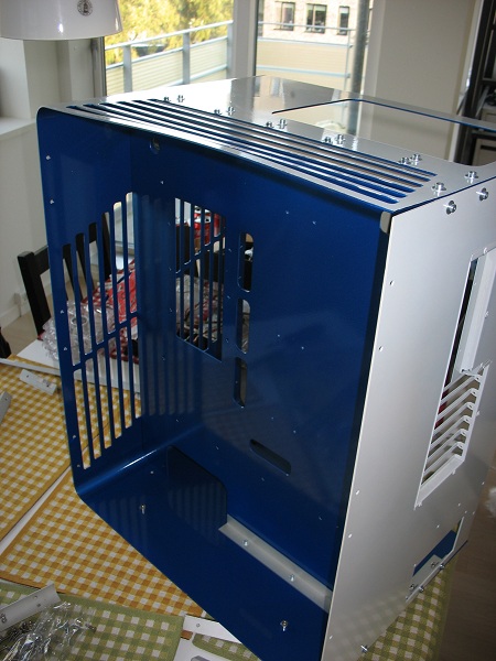

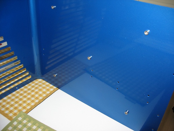

Hier sieht man den Blauton wirklich gut. Der ist meiner Meinung nach wirklich gut geworden wenn man bedenkt, dass es alles innerhalb von 3 Tagen lackiert wurde.

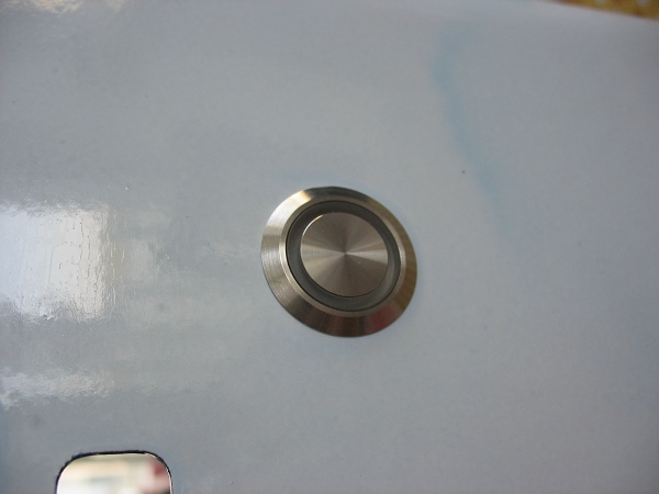

Der Vandalismustaster macht sich perfekt in der Front, nur weiß ich noch nicht wie man den anschließt, ich werde wohl mal im Internet stöbern, wenn ihr es wisst, gerne posten :ugly:

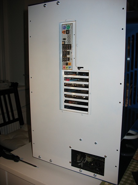

Impressionen ohne Innenleben

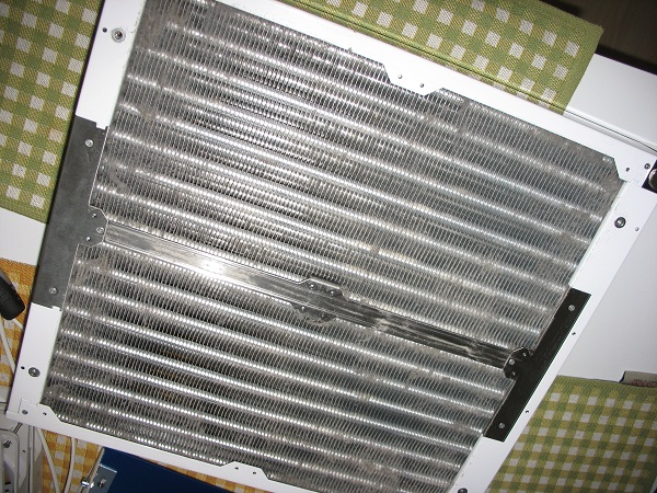

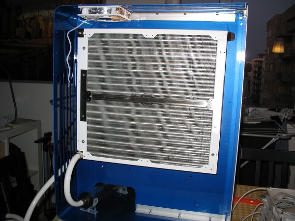

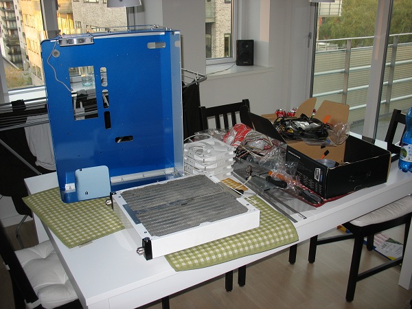

Bei der Gelegenheit habe ich dann auch mal wieder den Mo-Ra geputzt und ich muss sagen es wahr mehr als dringend.
Ich belagere den Esstisch

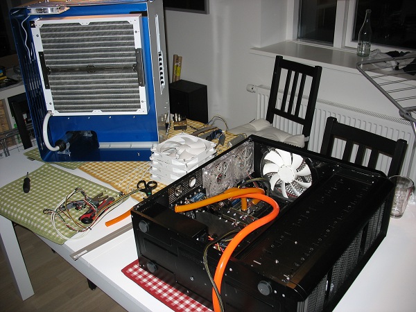

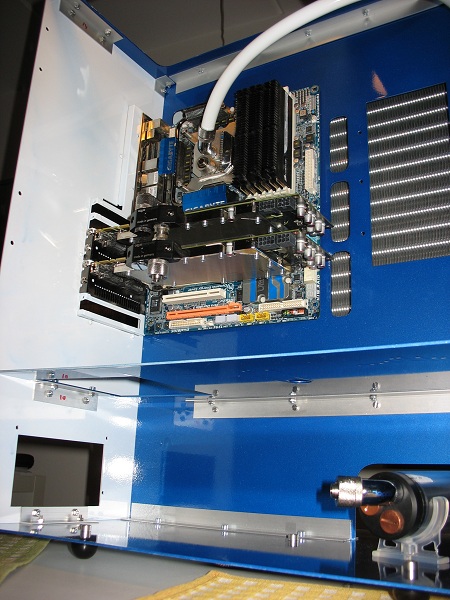

Teile aus dem alten Gehäuse raus!
Und vor dem einbau erst einmal probesitzen im Neuen.

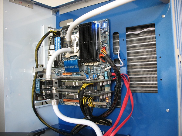

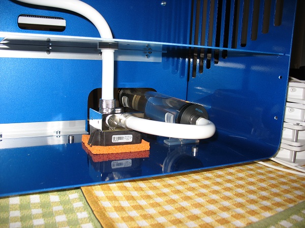

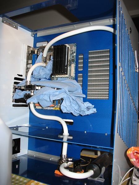

Der erste Schlauch hängt! :daumen:

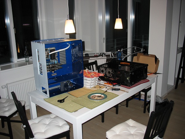

Fast ein Mitternachtsimbiss und das Chaos lichtet sich langsam
Wassermarch!:D

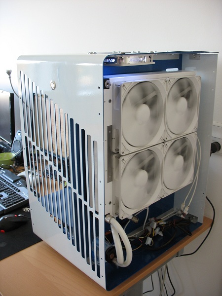

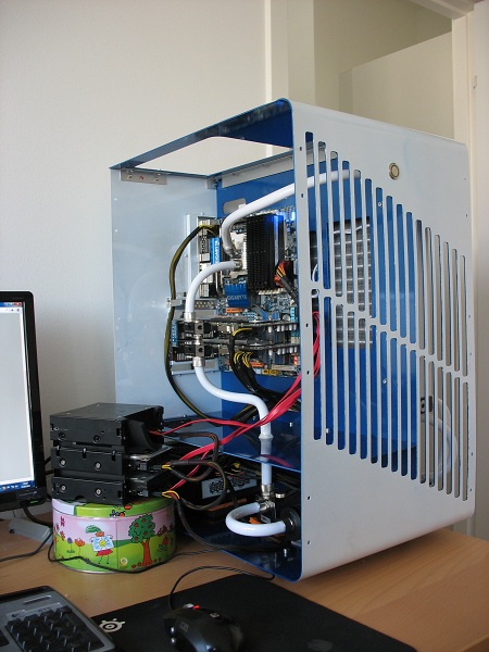

Er steht und läuft! Es ist alles reibungsloser verlaufen, als ich gedacht hätte.
Bei der Verkabelung musste ich natürlich gleich einmal den ersten FAIL! verbuchen. Natürlich war wirklich ausnahmslos jedes Kabel vom Netzteil zu kurz!:ugly: Weißer sleeve wird so schnell wie möglich bestellt und dann werde ich wohl alle Kabel verlängern müssen.:schief: Naja es soll ja nicht langweilig werden. Hier mal einige Impressionen vom "First run":
Ich hoffe ihr verfolgt das Projekt trotz der doch recht langen Verzögerung. Nun fehlt mir noch immer der Festplattenkäfig, da ich mit meiner ersten Konstruktion einfach nicht zufrieden war. Sie war einfach zu unstabil und deshalb werde ich wohl noch etwas rumbasteln bis ich eine Lösung gefunden habe, der ich meine Festplatten anvertraue.
Die Lüfter sind leider auch noch nicht Final montiert und ich habe noch keine elegante Lösung gefunden.
Ohne Seitenwand sind die Temps übrigens unverändert zum freitstehenden Mora. Mit seitenwand werde ich die Tage mal testen.
