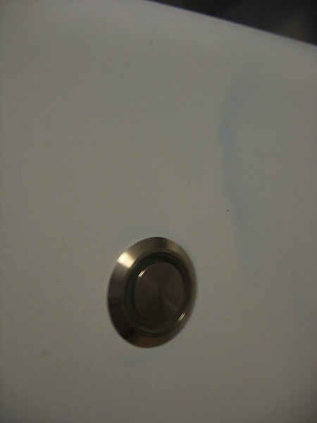

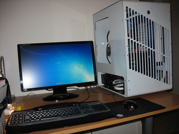

So ich habe mal mein restliches Material zusammengesucht und die Seitenwände montiert. Und dann hatte ich das Prachtstück natürlich noch auf dem Schreibtisch stehen. Der Platz wird immer kleiner :ugly:
Aber hier erst einmal der kleine Schöneheitsfehler :(
Und im Anschluss mal ein Bild vom Rechner auf meinem Schreibtisch
Sobald ich mal wieder vor dem dunkel werden aus der Uni komme, gibt es mal vernünftige Bilder!

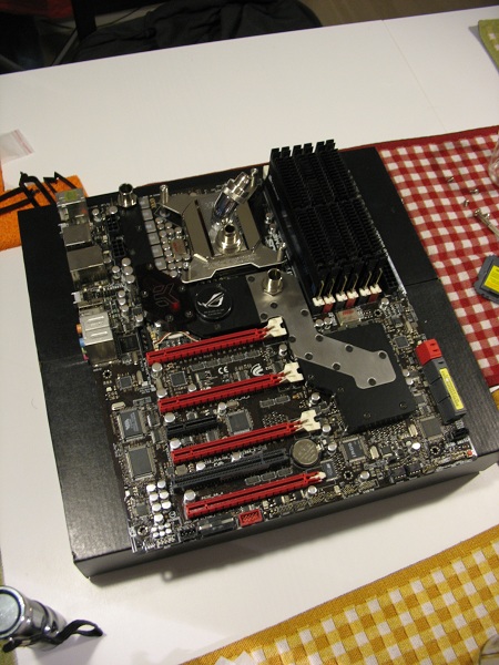

Außerdem habe ich mir am Wochenende spontan ein Rampage III Extreme besorgt. Auch wenn es nicht ins gesamt Farbkonzept passt. Aber für das Board nehme ich diesen kleinen Abstrich in den kauf. Mein hauptaugenmerk liegt auf dem neuen Gigabyte X79-UD5 :D
AW: #White Giant-[Mo-Ra3 Inside] FULL-ALU Casecon

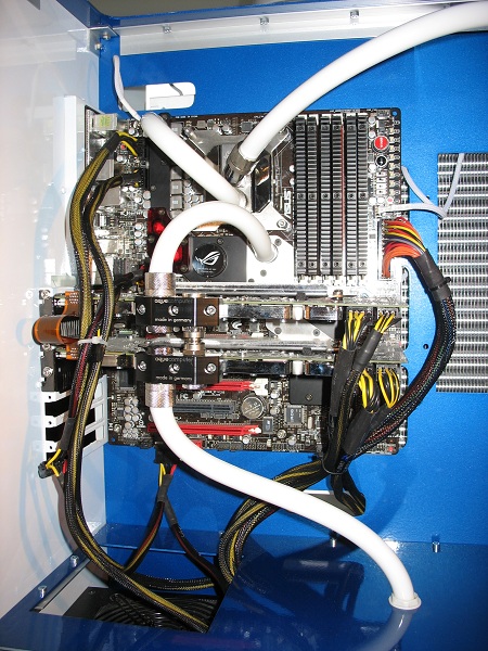

So,
bei mir hat sich auch mal wieder ein wenig getan, das wieder mehr oder weniger unverhergesehen war und leider meine richtige Planung ein wenig durch die Gegend wirft, aber das ist diesmal nicht weiter wild.
Ich habe mir vor etwa 2 Woche spontan ein Rampage III Extreme mit EK Fullcover gegönnt. Ich weiß es passt nicht ganz in mein Farbkonzept, aber ich denke gerade bei diesem Mainboard darf man farblich einen Abstrich in den Kauf nehmen :D Als das Board dann da war, wurde es direkt eingebaut und es stellte sich heraus, dass mein Kreislauf mitlerweile so groß geworden war, dass die Laing alleine nicht mehr reichte. Ich dachte dann dran die Platine mit der Lötmod etwas zu verstärken, leider habe ich eine neue Revision bei der dies nicht mehr möglich ist. Zum glück habe ich bei mir noch meine alte EHEIM 1048 gefunden, die ich dann einfach mit der Laing in serie geschlaucht habe. Das heißt ich werde mir wohl erst eine oder vielleicht 2x D5 Pumpen kaufen. Platz genug habe ich ja im Gehäuse :P Leider verzögert sich die Sleevebestellung :(Damit muss ich wohl aber leben.

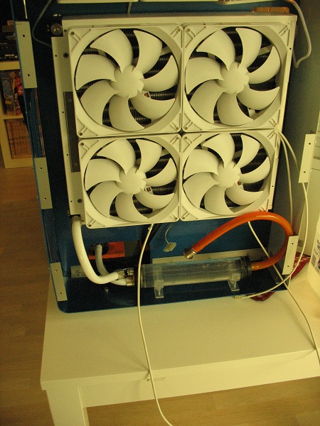

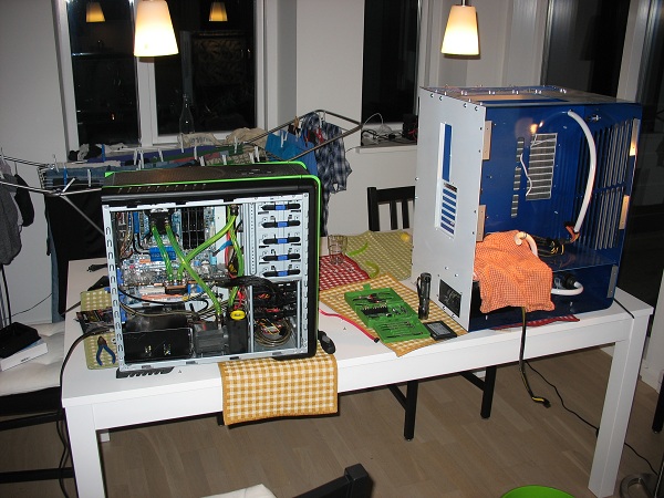

So jetz lasse ich die Bilder sprechen:
Ist er nicht niedlich der CM 690 Midi :ugly: neben dem Giganten!
Keine angst, der hässliche orange Schlauch wurde nach dem Befüllen direkt wieder abgeschraubt :D

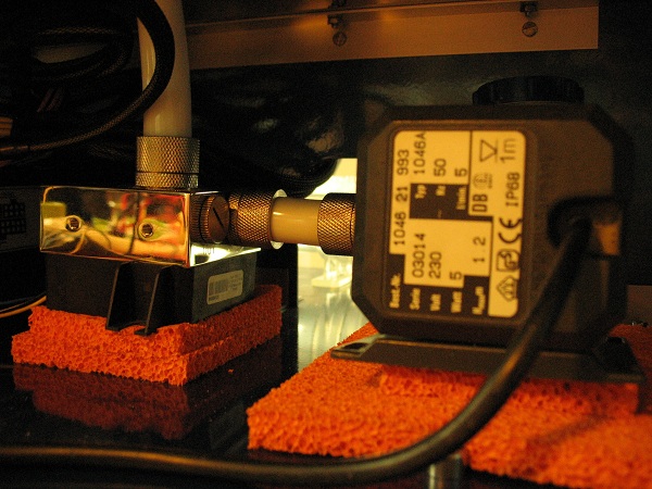

Habe leider noch keinen Durchflussmesser dran. Aber der Kreislauf wurde zumindest nicht geschlossen. Es kam nichts an Wasser im AGB an. Konnte auch in dem kleinen Plexitop am MB-Fullcover sehen wo das Wasser hing.
Kann ich nicht ganz nachvollziehen, das die Laing nicht reicht.
Ich habe hier einen aehnlichen Aufbau: MoRa 4x180, AC Durchflussmesser, Alphacool Cape Cooplex 10, Kryos HF, EK Fulolcover fuer Rampage III Gene, 2x EK fuer GTX285, Koolance Inlinefilter, Laing DCC (Swiftech) mit AC Deckel, 10mm PS Tuellen, 16/10er Schlauch.
Durchfluss ist deutlich ueber 60l, was fuer mich ausreichend ist.
Beim Befuellvorgang gabs allerdings ein Problem in Form einer sehr großen Luftblase, die erst ueberwunden werden musste. Hatte mich anfangs auch stuzig gemacht.
Ein aehnliches System ist bei meinem Schwager im Einsatz. Unterschied ist, das er keine MoBoKuehlung hat, dafuer RamKuehler, Kuehler fuer die Aquaero und 10/8er Schlaeuche. Durchfluss um die 85-92l.
Teste dein System nochmal ohne die Eheim. Ich denke die Laing packt es :)

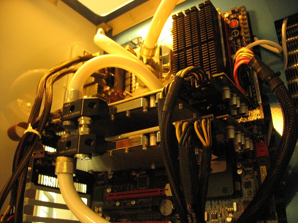

Also es kann natürlich gut sein, dass ich einfach zu ungeduldig gewesen bin. Aber ich habe fast einen ganzen Tag versucht den Wasserstand über den MB-Kühler in die CPU zu bekommen. Ich konnte nämlich genau sehen wo das Wasser hängen bleibt. Ich weiß nicht ob man das auf dem Bild gut erkennen kann, aber über der Northbridge ist ja diese kleine rote "Fenster" und dort hing das Wasser in etwa auf der Hälfte. Es war kein voran kommen. Ich habe das System 3 mal geleert und verschieden befüllt, aber keine Chance.
Außerdem bin ich auch noch nicht so ganz mit meinen Werten zufreiden. Ich habe gestern mal wieder komplett von vorne übertaktet und bin auf 4GHz mit 1.275V im IDLE habe ich ca. 38° auf allen Kernen, nur unter Last nach 6 Stunden Prime war jeder kein einmal zwischendurch auf 71°. Ich muss mir mal wirklich dringend einen Durchflussmesser besorgen, denn einen Poweradjust habe ich noch hier liegen.
Ansonsten bin ich recht zufrieden, die beiden Grafikkarten haben unter last um die 42°.
Ich werde mal weiter testen und dann berichten.

Was auch noch sein kann, ist, dass du die Pumpen eventuell gegeneinander kämpfen lasst?
Ich weiß jetzt grad nicht aus dem Stehgreif, wie die Eheim Ein- und Auslass hat, aber du kannst es ja sicherheitshalber mal überprüfen.
Ich bin aber der Meinung, dass die Laing das alleine packen müsste.

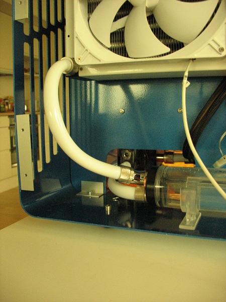

Die Lüfter auf dem Mora würde ich auch noch saugend montieren, da so ein höherer Luftdurchsatz erreicht wird.
Bei blasende Montage muss die Luft gegen ne Wand drücken, bei saugender gelangt die Luft aus allen Löchern, Schlitzen und Ritzen durch den Radi und dann durch die Lüfter.
Ist meiner Meinung nach besser.

Und zu deinem Lösungsvorschlag mit den Pumpen. Ich habe die EHEIM erst eingebaut nachdem ich bemerkt habe das die Laing nicht reichte.
Danke für den Tip mit den Lüftern, ich werds mal ausprobieren. Ich vermute außerdem, dass ich einfach keine glatte oberfläche mit der Wärmeleitpaste hinbekomme :( Habe so eine wirklich dickflüssige Phobya die mich in den Warnsinn treibt.

Zur WLP, da musst du eigetnlich nur einen kleinen Tropfen drauf machen.
Wenn sie zähflüssig ist, dann hilft es, entweder die WLP (solange sie nicht leitfähig ist) in der Mikrowelle zu erhitzen.
Oder (so mach ich es) einfach den Kühler schön anpressend festschrauben, dann der CPU schön einheitzen und dann später, wenn die WLP schön flüssig wurde, die Schrauben nochmal anziehen.
Es gilt, so wenig wie möglich, so viel wie nötig.
Sprich solange die CPU überall bedeckt ist, ist es perfekt.
Wenn ich mir unsicher bin, dann schraub ich den Kühler wieder ab und schau.
Falls Stellen vorhanden sind, an denen keine WLP ist, besser ich da aus.
Falls nicht, dann mach ich eine Seite sauber (entweder CPU oder Kühler) und bau ihn wieder dran.
Sprich, es ist immernoch alles mit WLP bedeckt, aber die Menge wurde reduziert und die Wärmeleitfähigkeit somit verbessert.

Ich lese hier schon länger mit, aber zum Thema Pumpe wollte ich auch noch etwas anmerken: Sowohl die DDC, als auch die D5 haben eine Förderhöhe von 3,7m. Damit sind sie beide in der Lage ein 3,7m hohen Kreislauf zu befüllen. Wenn das nicht klappt, dann stimmt entweder mit der Pumpe etwas nicht oder der Kreislauf ist an einer Stelle verstopft o.ä.
Hast du die Möglichkeit die Drehzahl der Pumpe auszulesen?
Die D5 ist eine High Flow Pumpe, mit einem großen Widerstand, der bei dir eindeutig gegeben ist, macht sie keinen Sinn und High Flow Kreisläufe machen eh keinen Sinn. :ugly:
Ich würde dir auch eine zweite Laing empfehlen (paralell geschalten), bringt mehr Durchfluß, da du große Wiederstände drin hast.
Serielle Verschlauchung der Pumpen bringt mehr Druck und der wird hier benötigt.
