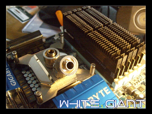

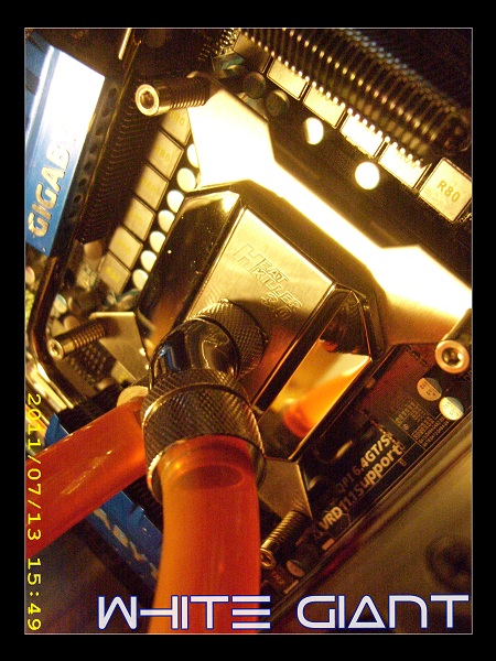

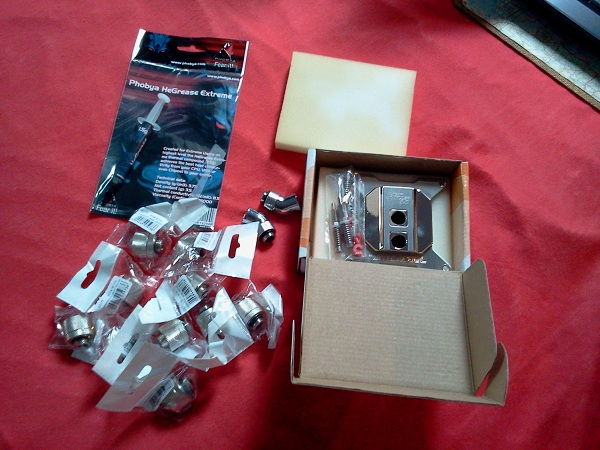

Außerdem ist meine kleine Lieferung mit dem Bastelkrams angekommen!
In dieser Woche kommen dann noch Fittings und endlich mal ein Nickel Heatkiller für den 1366er.
Wenn alles glatt läuft bestelle ich mir dann in der nächsten Woche eine nette Crucial M4 128GB oder 64GB?!?!
Hier jetzt aber mal ein paar Bilder, leider hatte ich meine gute Kamera zuhause vergessen :(

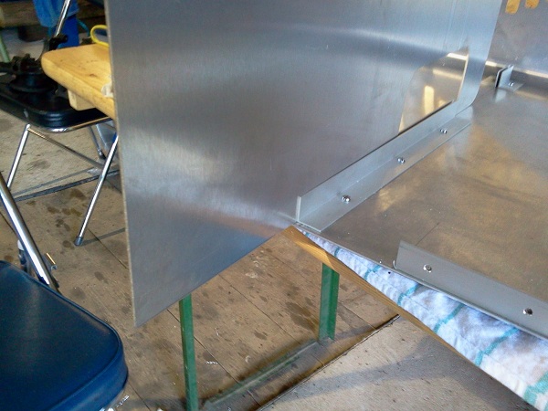

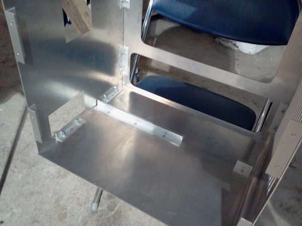

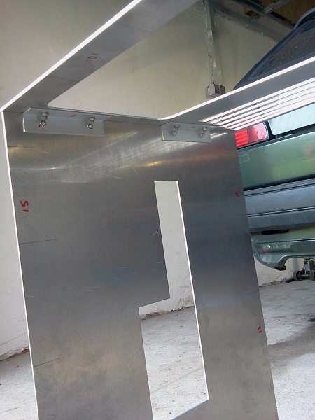

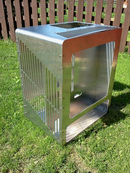

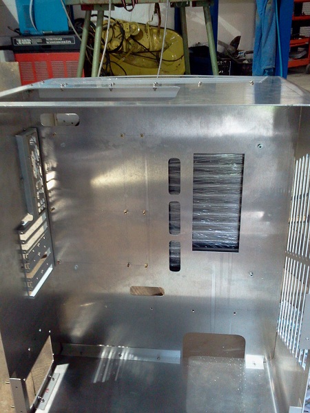

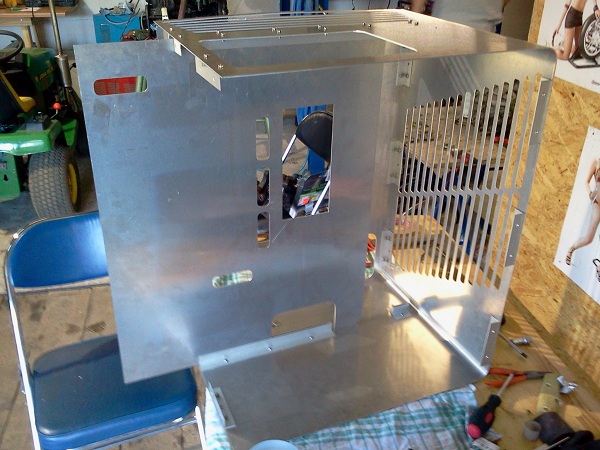

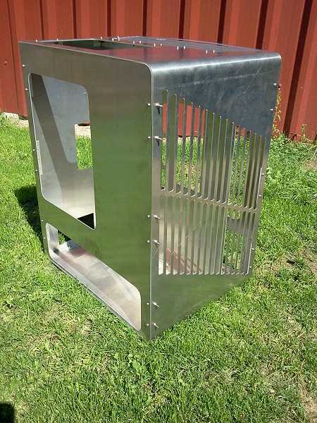

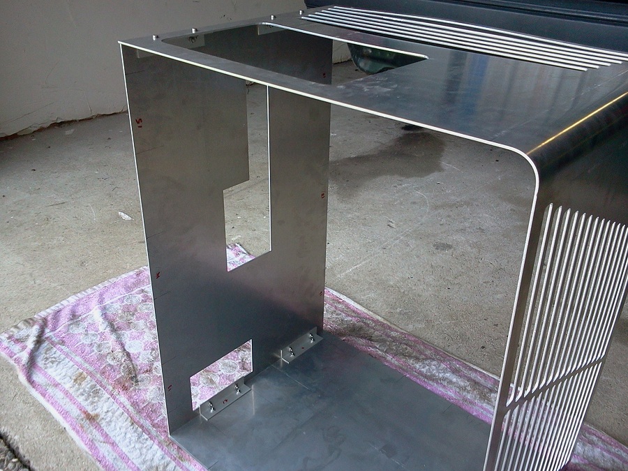

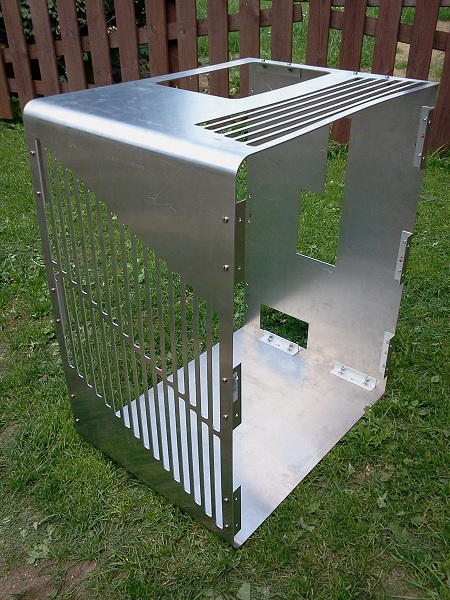

Größeres Update!

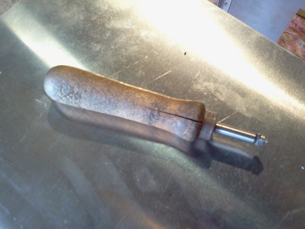

Meine lieben Damen und Herren, darf ich ihnen jemanden vorstellen: Mein momentanes Lieblingswerkzeug :D
Was hätte ich in den letzten 2 Tagen nur ohne den schicken Entgrater gemacht.

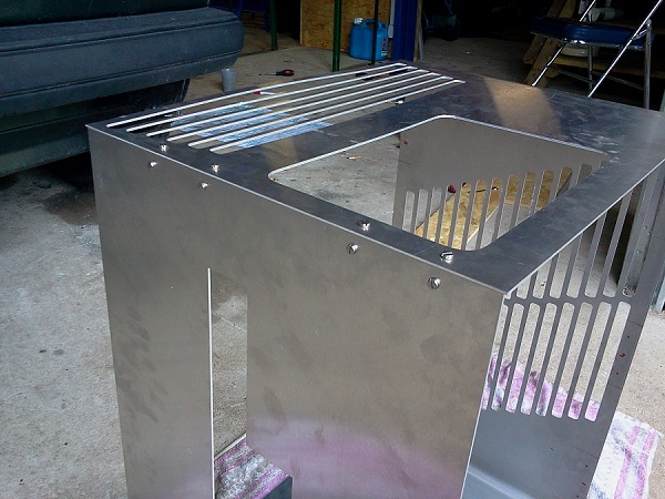

Desweiteren gibt es hier wie versprochen ein Update mit dem fertigen Grundgestell des Gehäuses.
Hier mal die Bilderflut!

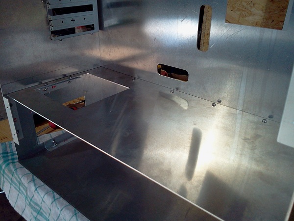

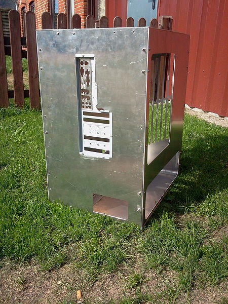

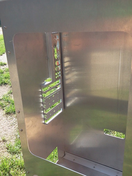

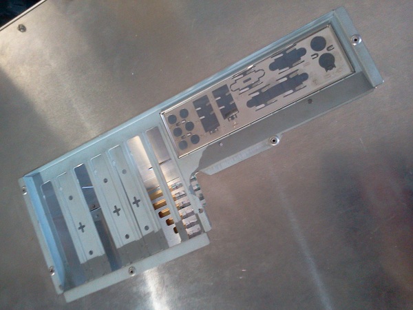

Dann kam auch schon der 2te Streich :ugly: Zu dem ich mir leider vorher nicht genügend Gedanken gemacht hatte. Die Aussparung für die Mainboard I/O-Blende war leider komplett falsch bemessen und ich wusste bis zum heutigen Tag noch nicht wie ich die Grafikkarten nachher befestigen wollte. Daher habe ich kurzer Hand etwas "gemogelt". Ein alten Gehäuse musste her halten. Sehr hier was daraus geworden ist.
Bilder
Das Teil wir natürlich mit beschichtet, sodass man auch die hässlichen Nieten nichtmehr sieht.

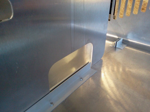

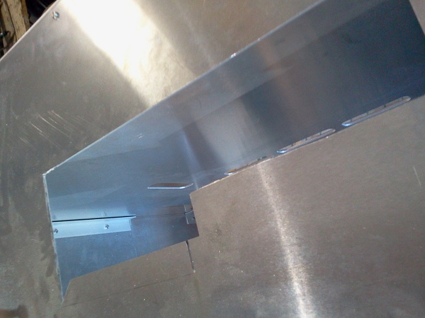

Dann hier mal nur ein Beispiel eines Winkels! Dazu muss man sagen, dass ich es mit jeden Winkel in diesem Gehäuse so gemacht habe :schief: Das war eine Arbeit, die sich aber gelohnt hat.

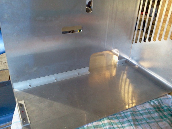

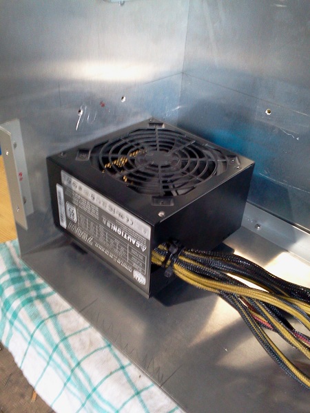

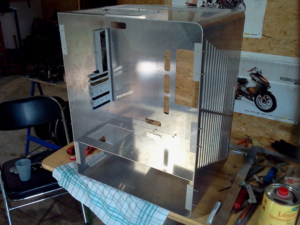

Dann kam meine Letzte Aktion für diesen Tag.
Ich habe das "Musternetzteil" benutzt um alles soweit anzupassen und die Löcher zu bohren.
Dann kam nurnoch der 2te Boden rein und fertig. Alles provisorisch verschraubt und gut! :devil:
2ter Boden
Nun geht es erst am Samstag weiter.
Da werde ich mal meinen Mo-Ra mitnehem und die Löcher hierfür bohren. Da werde ich dann auch direkt die Löcher fürs Mainboard machen. Dann werde ich hoffentlich auch Zeit haben um die Gitter anzupassen.

das mit der i/o Blende ist ja sehr ärgerlich, aber konntest es ja noch mal retten.;)

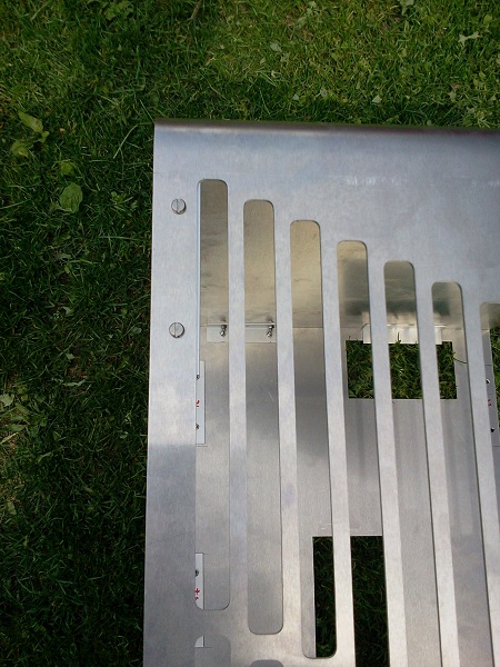

Wieder ein sehr schönes Update, deine Metallarbeiten sehen klasse aus. :daumen:
Mir ist aufgefallen, das oben am Top bei den Lüftungsschlitzen das äußerste Blech leicht nach oben gebogen ist,
dort solltest du noch einen kleinen Winkel einbauen, dann steht das Blech nicht hoch. ;)
Wenn ich dein Case so sehe, wäre "White Goliath" passend. ;)

Mit dem 2.tem Boden, sieht es wirklich TOP aus, super Kontruirt und einzigartig :daumen:
Ich komme vom schwärmen garnicht mehr loß :D Sag mal, wird es noch Lackiert/Pulvert ?
Habe es, falls Du es schon erwähnt haben solltest, irgendwie übelesen.
Das arme Netzteil, sieht ja richtig winzig aus im Case :devil:

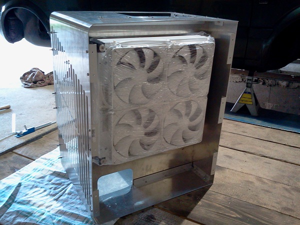

So hier kommt mal ein etwas kleineres Update.
Was bis jetzt passiert ist:
1) Ich habe die Mainboard bohrungen alle gemacht, gewinde geschnitten und die Abstandshalter eingebaut.
2) Bohrungen für die Gitter gemacht, da diese reingenietet werden.
3) Gitter zurechtgeschnitten.
4) Den Mo-Ra verbaut :D
Das Plexiglas wird entweder heute oder morgen fertig gemacht und dann darf auch dieses endlich mal Platz nehmen :ugly:
Außerdem tue ich im Moment alles um es bis Freitag fertig zu bekommen, damit es direkt zum Pulverbeschichter wandern kann. Ich habe mich jetzt außen für ein schneeweiß glanz entschieden und innen ein Ultramarineblau. Ich werde wohl einfach nur die Mainboard/Mora zwischenwand und den Zwischenboden in Blau pulvern lassen und der komplette Rest wird weiß. Einige andere kleinteile werde ich einfach per Hand lackieren, da werde ich mir den RAL Blau ton einfach mischen lassen.
Ich habe vor noch folgende Teile in Blau zu lackieren:
-Gitter rechts und links
-evtl. noch ein Gitter in die Front
-HDD-Käfig
Was haltet ihr davon? Evtl. jemand bessere Vorschläge?
Hier nur 2 kleinere Bilder:
EIn Update folgt sobald ich den nächsten schritt getan habe :D

Mann ist das Case Groß.:sabber:
Aufgabe: Wer den MoRa am Case findet kriegt ein Keks.
AW: DaRkNeZ's - "Big white Thing" | #Der Mo-Ra sitzt#
Was machst du den ganzen Tag? ...Panza fahrn!!!:ugly:
Das sieht echt mal massiv aus! da wirkt der Mora richtig "klein":)

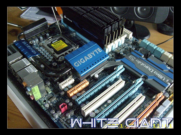

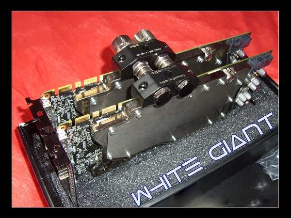

Viel Text und leider nur ein Paar Bilder von der vorhandenen Hardware, nachdem ich mich gestern mal an einen verspäteten Frühsjahrsputz gemacht habe :D
Ich bräuchte mal eine neue Kamera ich weiß :P
Ich weiß meine Photoshop "Künste" halten sich in Grenzen :D
