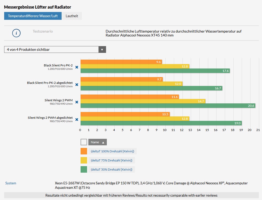

Was zweistelligen Einfluss auf die Temperaturen haben kann, ist die Vergrößerung der Kühloberfläche über die Radiatoren. Die Wissenschaft, die bei gleichbleibender Kühloberfläche zwischen unterschiedlichen Lüftern gemacht wird, halte ich persönlich für völlig überzogen. Oder man ergänzt seine Bewertung "Lüfter A ist der mega fail und Lüfter B der hypertrain" mit dem Hinweis, dass die Grundlage dieser Einschätzung eine um 3°C geringere Wassertemperatur bedeutet, wenn man bei Lüfterauswahl nicht völlig daneben greift. Dann ist es für einen selber auch leichter zu entscheiden, ob man für die 3°C den 30€ Lüfter dem 7€ Lüfter vorziehen möchte.
NB PK2 mit Silikondichtung vs. Silent Wings 2 mit offenem Rahmen. Zwar aus dem Jahr 2015, aber mit zwei Extrembeispielen im Vergleich:
http://www.pcgameshardware.de/Luftk...iet-Silent-Wings-auf-Radiatoren-Test-1150322/
Meine eloop B12-1 auf meinem Mora360 ohne Blende würde ich nach aktuellem Stand bei einem Defekt mit den 13€ Noctua NF-P12 redux-1300 PWM oder den neuen 7€ Arctic P12 Modellen ersetzen. Hier hast du noch die Wahl zwischen einem Gleitlager und der CO-Version mit Doppelkugellager.

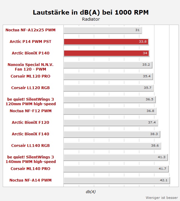

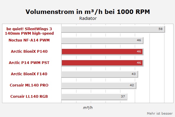

Ein erster Test der neuen Arctic P14, die P12 werden mit Sicherheit bald folgen:
Arctic BioniX P140 und P14 PWM PST im Doppeltest: Die P-Serie verspricht hohen statischen Druck - Hardwareluxx
Arctic BioniX P140 und P14 PWM PST im Doppeltest: Die P-Serie verspricht hohen statischen Druck - HardwareluxxAuch ein Punkt, wo du ansetzen kannst. Vielleicht geht bei dir ja auch etwas in die Richtung 1950MHz @ 0,95V.
Oh, die P14er scheinen ja echt gelungen zu sein. Ich glaube, da steht meine Wahl schon fest, sofern ich mich für den MO-RA3 420 entscheide. Muss ich die Teile halt ein paar Tage vorher mal im Netz ordern.
