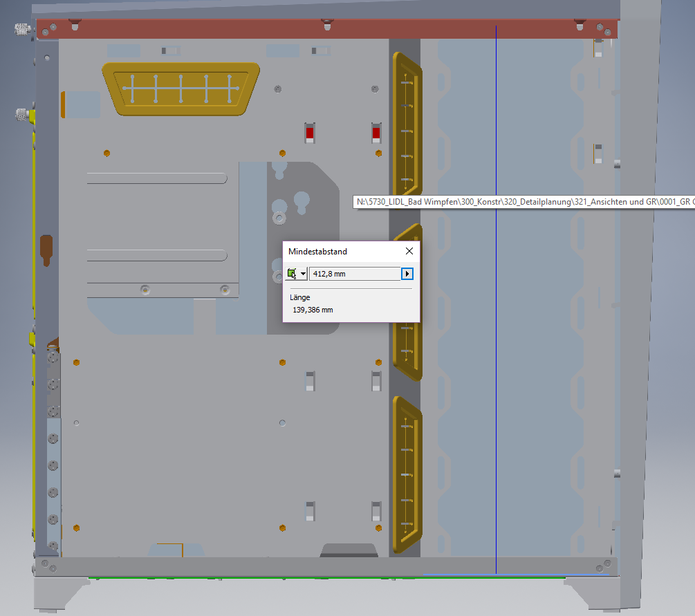

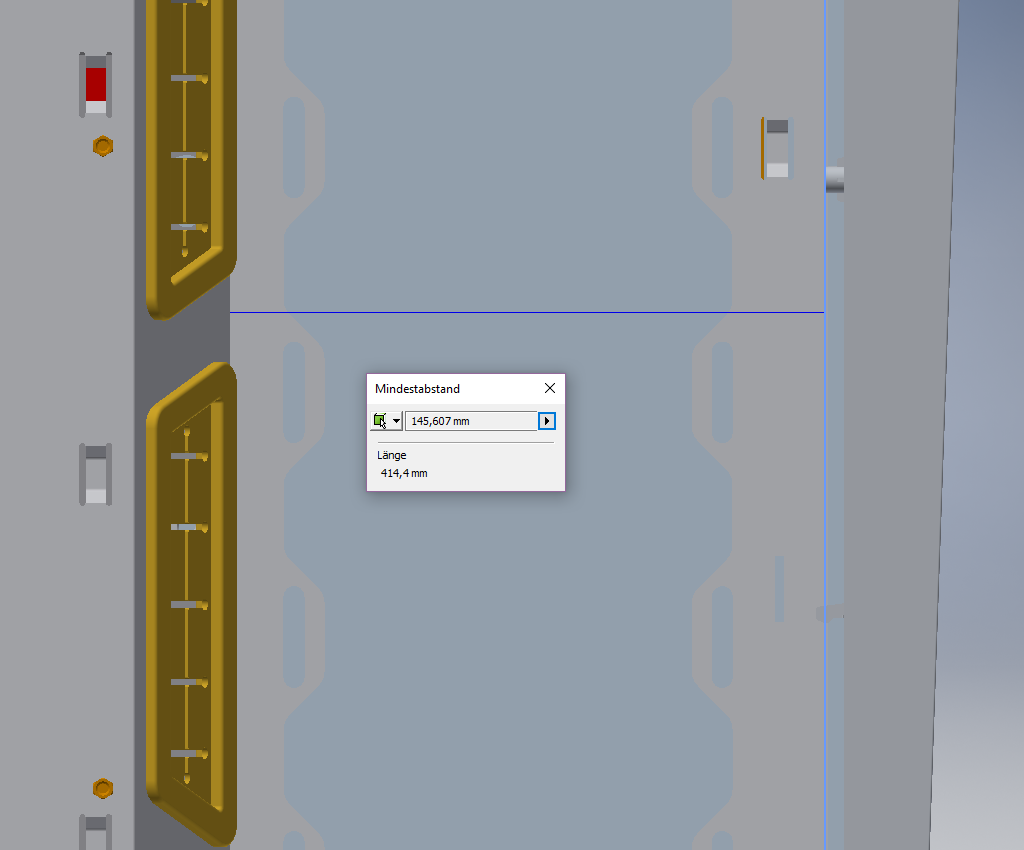

Hallo,
ich plane gerade den Bau meines neuen PC's.
Ich möchte den Schacht für den Radiator in der Mitte mit einer schwarzen Plexiglasplatte abdecken und dadurch die Röhren von der Wasserkühlung laufen lassen.
Das Gehäuse habe ich leider noch nicht hier und brauche daher Eure Hilfe bei den Maßen, welcher dieser Schacht hat.
Die Plexiglasplatte sollte schon recht bündig passen, sodass keine großen Abstände zu den Seiten des Gehäuses entstehen.
Da es ein Schacht für einen 360er Radiator ist, sind 360x120mm logisch, allerdings wäre dann an den Kanten sicher noch etwas Luft.
Ich bin jetzt von 370x130mm ausgegangen.
Es wäre super nett wenn das jemand nachmessen und mir die Maße hier reisnchreiben könnte.
Vielen Dank
AW: WaKü***Quatsch***Thread
Es sind von Kante zu Kante 145,5mm x 412,8mm
Das 3D Modell ist zwar vom O-11 Air, das Innenleben sollte aber identisch sein :)
EDIT:
Ich würde auf jeder mit mind. 2mm Toleranz rechnen, sodass kleine Unebenheiten problemlos sind
o-11_radi_schacht1-png.1020392
o-11_radi_schacht2-png.1020393
