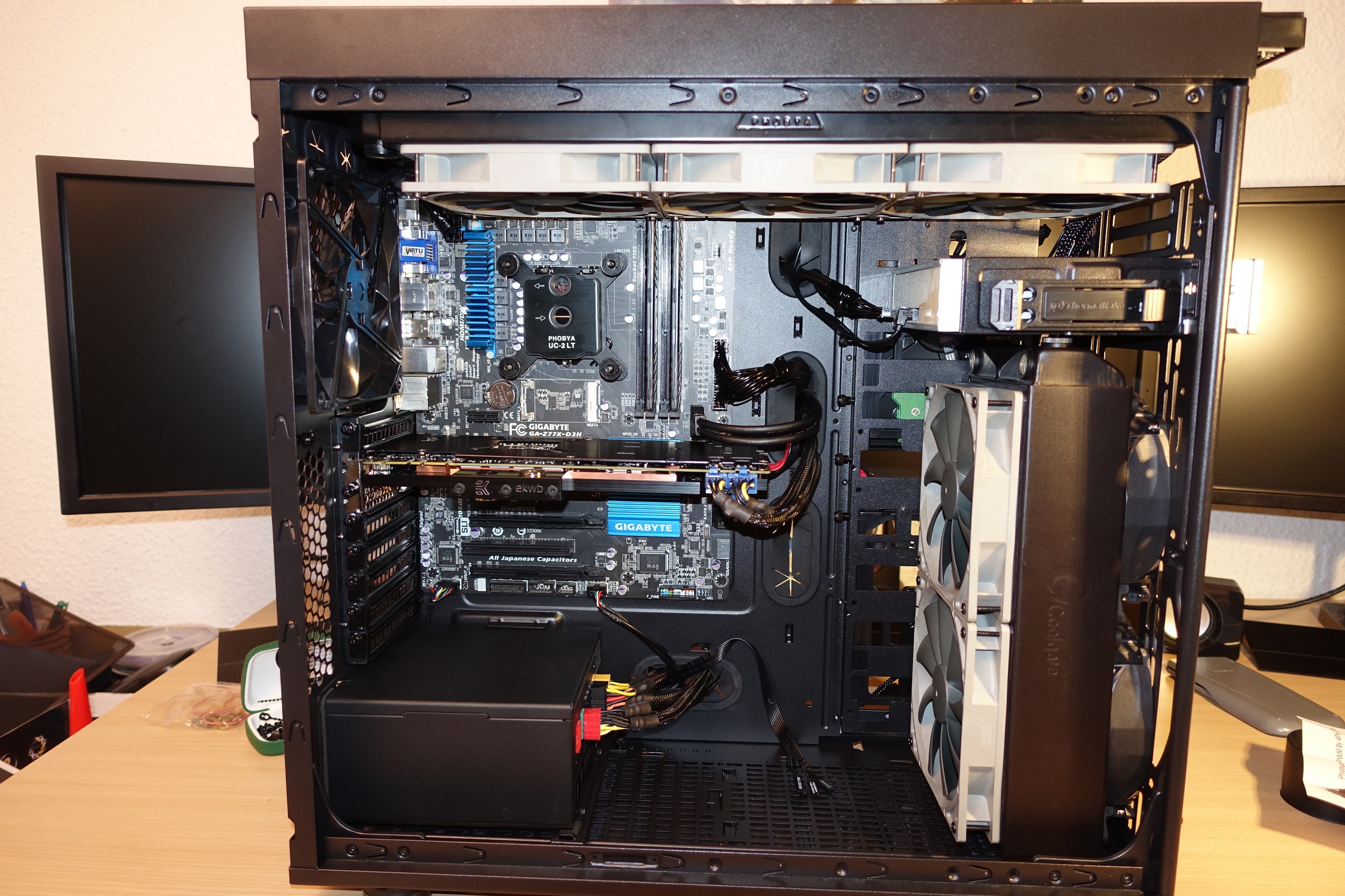

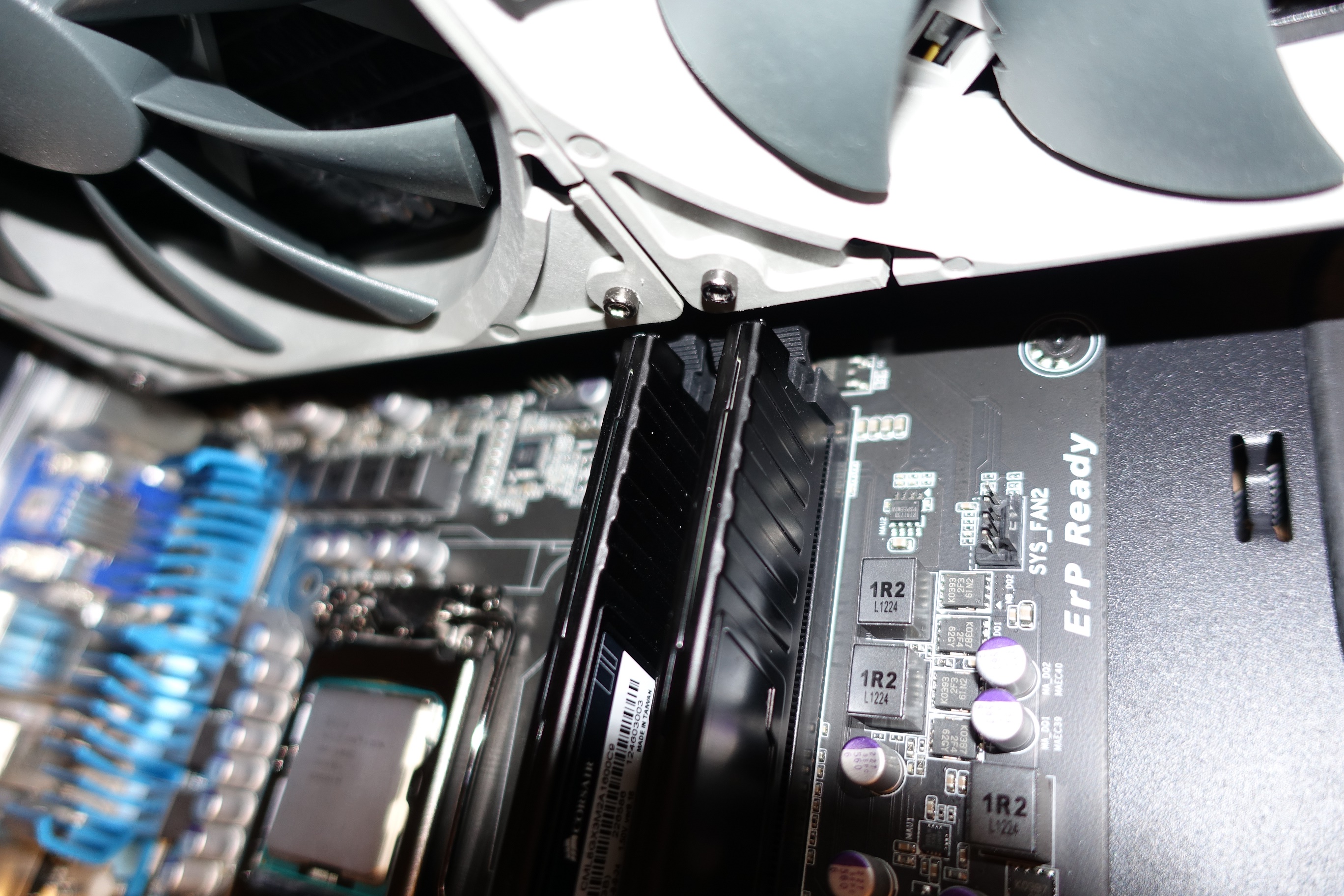

bequiet! Dark Baes Pro 900:
* 420er (3x140 ) im Deckel
- bei einem 30er Radi bleibt ein LW-Schacht nutzbar, der zweite mit Einschränkungen - Es kommt drauf an, wie sauber man die Kabel vom Anschlusspanel verlegt.
- bei einem 45er Radi bleibt ein LW-Schacht nutzbar
* 280er (2*140) in der Front
- bei 30mm dicken Radis gibt es keine Probleme.
- ab 45mm Dicke sind die HDD-Käfige nicht mehr nutzbar
(noch im Aufbau)
3*140*30 in der Front und 2*140*45 im Deckel geht auch:
