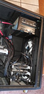

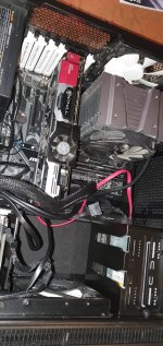

So, ich habe jetzt alles so umgebaut wie empfohlen. Lüfter Grafikkarte, alles jetzt am richtigen Platz in richtiger Ausrichtung.

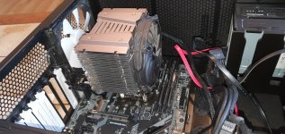

Bios wie empfohlen mit Schraubenzieher resettet. RAM Riegel auf A2 und B2, PC bleibt an also er startet nicht direkt wieder im Loop aber sonst passiert leider nichts. BIOS kann ich nicht aufrufen. Auch mit nur einem Riegel in B2 ändert sich nichts. Habe jetzt erst mal nichts anderes probiert. Mein CPU Kühler ist ganz normal befestigt. Habe da nicht zu feste angeschraubt. Aber wenn das so wäre, hätte mein PC dann nicht so oder so streiken müssen? Also egal, in welchen Slots die RAM Riegel stecken?

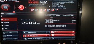

Pc startet mit einem RAM Riegel in A2. Stand so im Handbuch als Empfehlung. Jetzt komme ich ins BIOS.
Habe CSM ausgestellt uns bei A-XMP auf Profil1 gestellt. Das einzige, was ich in Bios unter XMP gefunden habe.

Ist dieses komische A-XMP überhaupt das, was ich ändern soll? Und wenn ja, wieso gibt es da
2 Profile? Für Version A1+B1 und A2+B2?
Oder gibt es sonst noch irgendeine Einstellung, an der ich was hätte ändern müssen. Wie gesagt,
mehr an XMP habe ich weder im Handbuch noch in Bios selbst gefunden.
Der Ram hat meist 2 profile die sich im Ramtakt/Timings unterscheiden.

Was heißt denn zu fest angezogen? Ich habe den Kühler ganz normal montiert, bis die Schrauben sich nicht weiter haben drehen lassen, ohne Kraft aufzuwenden. Habe ich eigentlich immer so gemacht. Wie viel lockerer soll ich den Kühler dann machen, ohne dass mir das Teil zu locker wird?

Dann würde ich mal den Stromstecker an der Grafikkarte befestigen, falls noch nicht geschehen.
Warum hast Du die Lüfter nicht geputzt (Glasreiniger), als Du sie umgebaut hast?
Die Grafikkarte reinigt man am besten mit Druckluft (Rotoren festklemmen!), die Kühlkörper auch.
Die Kabel würde ich nach wie vor ins grüne (s. #77 ) verlegen.
Das geht ganz einfach, wenn man beide Seitenteile ab hat.
