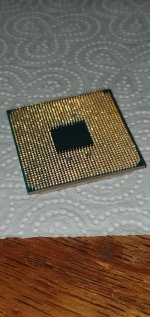

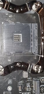

Ich habe jetzt alles abgearbeitet. Habe einen Riegel einmal in B2, danach in B1 starten lassen. Kein Ergebnis.
Habe den Lüfter komplett abmontiert u d selbes Spiel noch mal. Immer noch kein Start.
Cpu ließ sich nicht ei Fach aus dem Slot nehmen. Als wäre er festgehakt. Vielleicht war ich aber auch nur ungeschickt und zu vorsichtig, keine Ahnung.
Es war keine Wlp auf dem Board oder unter der CPU zu sehen. Die CPU selbst sieht nach dem ersten prüfenden Blick auch nicht beschädigt aus.

Einen bios reset machst du ohne ins bios zu kommen. Du sollst die sticks also auf a2/b2 stecken, anschalten, wenn nix passiert ausschalten, bios Batterie entfernen, Stromkabel vom Netzteil ziehen, den Power Knopf des PCs mehrmals drücken, 2 Minuten warten. Anschließend die Batterie wieder rein. Wenn du dann nicht ins bios kommst, geht das Spiel eben weiter. Anpressdruck reduzieren, einzelbestückung in jeder der RAM Bänke testen um auszuschließen, dass hier ein Defekt vorliegt. Falls alles nicht hilft, würde ich das Board in die RMA geben.
Eine Woche nachdem dir gesagt wurde du sollst die CPU ausbauen und nach verbogenen Pins gucken, hast du das endlich gemach und wir anscheinend den Übeltäter gefunden.
Es gibt mehrere Möglichkeiten das zu beheben.
Am besten einen Bastler vor Ort suchen, der das schon mal gemacht hat.
Man kann sich mit dem Sarkasmus auch ein wenig zurücknehmen. Ich hätte jetzt auch nicht gleich die CPU im Auge gehabt. Und bevor ich da alles ausbaue, checke ich lieber den Rest.
Den PIN kannst du vorsichtig mit einer Pinzette gerade biegen. Erfordert aber etwas Geschick und Fingerspitzengefühl.
Das ist kein Sarkasmus, das ist die Wahrheit.
Wurde ihm vor einer Woche genau so gesagt.
Ausbauen und checken dauert 10-15 Minuten
Ja , um es simbel zu sagen kann es sein das die Pins die b Führen geknickt sind , was genau dein verhalten beschreibt.
Ich habe den Pin wieder gerade bekommen. Jetzt werde ich alles wieder wie gewohnt ein Auen, ganz vorsichtig den Kühler montieren und direkt mit den Riegeln auf A2 und B2 starten.

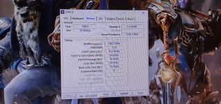

Ohne in Bios etwas umgestellt zu haben, fuhr der PC jetzt mit A2 und B2 hoch, obwohl ich beim Einbau vorher noch die Batterie die ganze Zeit über rausbekommen habe.
CPU-Z zeigt mir Dual Channel an, oder?
Habe ich es jetzt endlich geschafft?
