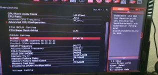

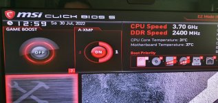

Habe jetzt Bios resettet (Batterie raus), Ram Riegel auf
A2 und B2, PC startet aber Bildschirme bleiben aus. Kein Bios, kein nichts, aber der PC bleibt an.
PC ausgemacht, Riegel wieder auf A1+2, PC startet. In Bios dann XMP auf 1 (von 2? - siehe Anhang)
gestellt, Riegel wieder auf A2 und B2, PC startet immer wieder neu, ohne auch nur ins Bios zu
kommen. Das selbe Problem hatte ich übrigens, nach dem ich vorm Neukauf meines Ryzens die
WLP auf meinem I7 neu aufgetragen hatte.
Riegel wieder zurück auf A1+2, PC startet. Ich bin zu dumm dafür.
