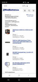

Ich habe jetzt nach dem Kauf meiner neuen Hardware und einigen Anlaufschwierigkeiten mal
den UserBenchmark Test laufen lassen und irgendwie scheint vor allem der neue Ram hinter den
Erwartungen zu liegen.
UserBenchmarks: Game 74%, Desk 93%, Work 72%
CPU: AMD Ryzen 5 5600X 6-Core - 89.7%
GPU: Nvidia GTX 1070 - 82.4%
SSD: SanDisk Ultra II 240GB - 72.6%
HDD: Seagate Barracuda 7200.14 1TB - 109.2%
HDD: Seagate Barracuda 7200.14 1TB - 89.6%
RAM: Unknown TEAMGROUP-UD4-3600 2x16GB - 47.1%
MBD: MSI B450 TOMAHAWK MAX II (MS-7C02)
Hoffe, ich habe das jetzt ordnungsgemäß eingefügt. Dass meine SSD veraltet ist, weiß ich. Eine neue wurde mir bereits
vorgeschlagen, die wird heute wohl auch direkt noch bestellt. Aber wie gesagt, mich wundert das Ergebnis beim neuen Ram.
Muss man da noch irgendwie was in Bios einstellen oder sonst was machen? Weil normal sollte das doch nicht sein, oder?
Eine neue Grafikkarte (MSI Geforce 3060 Ti) ist auch noch auf meiner Liste, aber die hole ich mir erst nächsten Monat.
