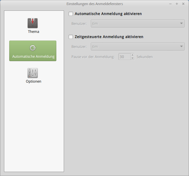

Umstieg zu Linux - von Windows 8.1 64bit
http://fs1.directupload.net/images/150528/pnflc64g.png
http://fs2.directupload.net/images/150528/gftzqm5p.png
Wie ihr auf den Bildern sehen könnt, habe ich das Ganze nicht mehr, quasi aktiv gesetzt.
Ich hoffte, nach dem Debakel mit dem nicht funktionierendem Auto Log In, dass es nun wieder wie nach der Erst Linux Mint Installation abläuft,
dass ich im Anmeldebildschirm "Benutzername, dann Kennwort" eingeben muss.
Ich möchte quasi dahingehend zurück, da bei mir offensichtlich die automatische Anmeldung nicht funktioniert hat.

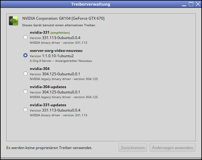

Aktuell sieht es bei mir mit der Grafikkarte so aus:
http://fs2.directupload.net/images/150529/6quisos6.png
http://fs1.directupload.net/images/150529/r8uhqfn9.png
Was schlägt er dir für einen Treiber vor?
Da wo "Update" dabei steht ist der neueste automatisch verfügbare Treiber.
Den würd ich zu erst mal probieren bevor du selber einen installierst.
Über die Auswahl ist ein späteres Update etwas einfacher.

wie gesagt, aktuell sieht es bei mir so aus:

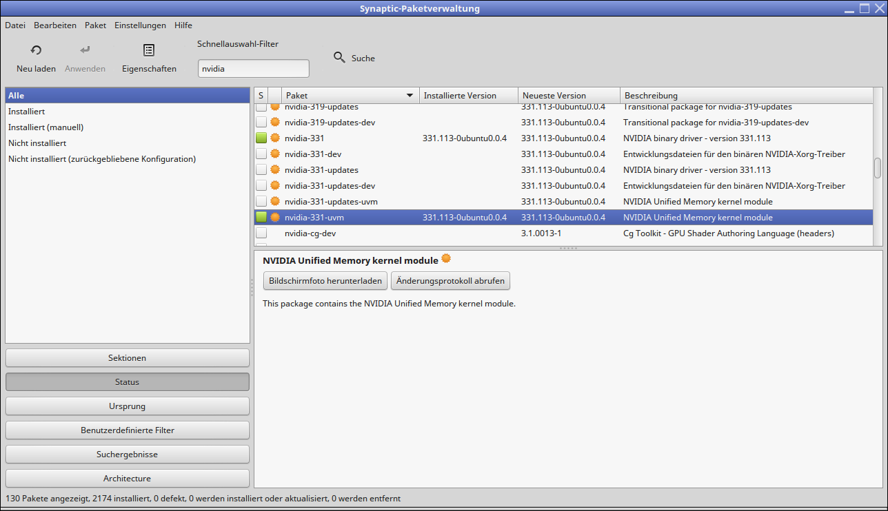

SoftwareCenter gibt es bei Linux Mint Cinnamon nicht.
Gebe ich Nvidia in der Synaptic-Paketverwaltung ein, sehe ich nichts mit aktuellerer Version als dieses 331. (updates)
http://fs1.directupload.net/images/150529/tij25enu.png
* ich kann das mit der Update Version ja noch mal testen (hier über Synaptic-Paketverwaltung )
auf die nvidia Seite bin ich ja nur gegangen, weil in der Synaptic-Paketverwaltung keine neueren Versionen stehen.

Da hast du offenbar bereits den aktuellen Treiber.
Ja ... Nvidia-Treiber sind der letzte Rotz. Ich werde nach Möglichkeit auch wieder zu AMD gehen, ich bin die ganzen Probleme mit Nvidia leid.

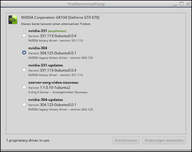

Ich habe in der Treiberverwaltung folgende Änderung vorgenommen:
http://fs1.directupload.net/images/150529/gvkobodr.png
Anschließend den PC neu gestartet.
Fazit: Rechner fährt reibungslos hoch, meldet sich automatisch an.
Jetzt teste ich einen Nvidia Treiber (aus der Auswahl im Fenster - jedoch nicht den neuesten)
Ich gebe gleich ein Fazit / Rückmeldung dazu.

bei mir bleibt der Bildschirm beim Hochfahren "schwarz",
wenn ich folgende Treiber nutze (jeweils einzeln getestet)

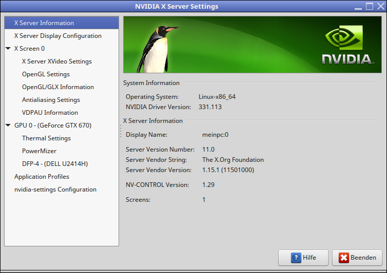

Nvidia - Version 331.113
Nvidia - Version 304.125
http://fs1.directupload.net/images/150529/a648brab.png
Nur bei diesem, fährt der Rechner richtig und komplett hoch.
(wobei die Abfrage (Passphrase - Sicherheitsschlüssel) kommt - die ich gerne abgeschaltet haben möchte !)

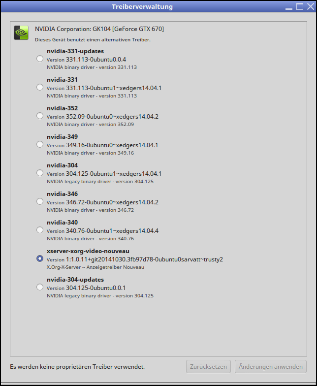

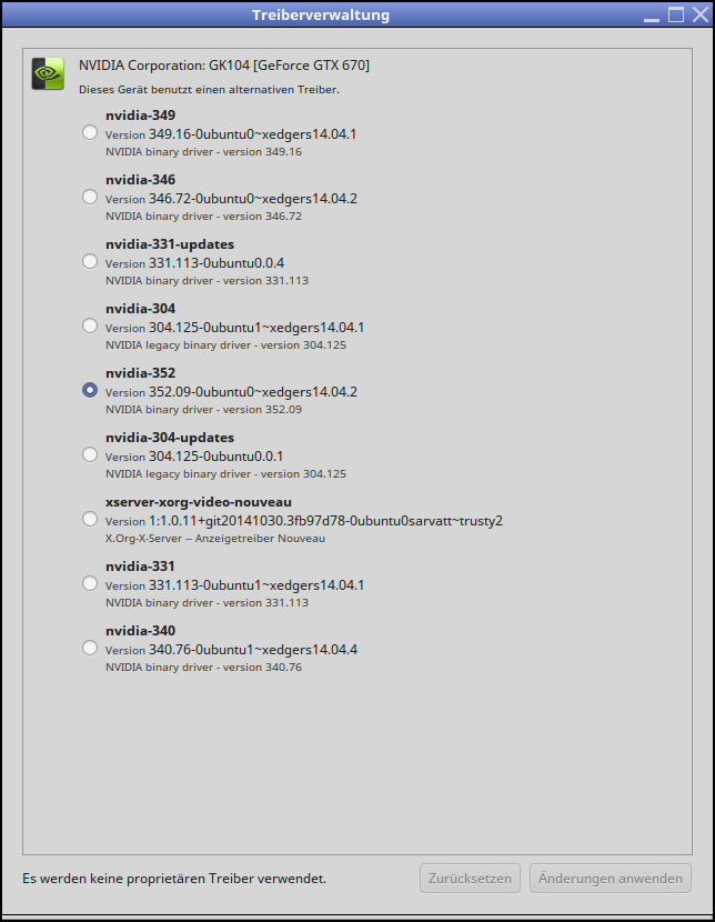

Ich habe die Treiberverwaltung mal neu gestartet. Diese hat sich aktualisiert.
(weitere Nvidia Treiber dazu gekommen)

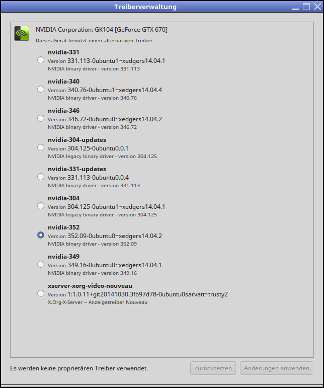

Ich habe nun alle Nvidia Treiber getestet.
Bei "ALLEN" bleibt das Bild nach dem Neustart schwarz !
Komisch, oder.
http://fs1.directupload.net/images/150529/h4gfm955.png
http://fs2.directupload.net/images/150529/vt7l4ad7.png
http://fs2.directupload.net/images/150529/uub8vxqk.png
http://fs2.directupload.net/images/150529/mttxuafn.png

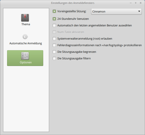

Setze ich in der Treiberverwaltung den Punkt wieder bei: http://fs1.directupload.net/images/150529/ceo7p68l.png
dann startet der Rechner problemlos
Woran kann das liegen ?
Kann es etwas mit dem "X-Client Skript ausführen" zu tun haben, welches unter
Anmeldefenster, Optionen, Voreingestellte Sitzung
statt "Cinnamon"
anklickbar ist ?
http://fs2.directupload.net/images/150529/cg7k6g2h.png

Zu deinem Problem: Wie ich sehe hast du den Fehler-Log an, steht da was spannendes drin? (einfach mal nach "failed" suchen)
Achso, Cinnamon oder X-Client sollte eigentlich keinen Unterschied machen, bei nem unveränderten System laufen beide bei mir ohne Probleme.
Es muss sich um einen Bug handeln.
Ich habe mal, eigentlich aus Spaß, als nach dem PC Start der schwarze Bildschirm erschien, dass Laufwerk Sicherungspasswort (Passphrase) eingegeben.
Ergebnis war, der Desktop erschien daraufhin.
Somit war es lediglich so, dass bei Auswählen eines Nvidia Treibers in der Treiberverwaltung, das Bild zur Eingabe der Passphrase nicht erschien. Es war also quasi da, aber nicht sichtbar.
Ich habe jetzt den neuesten nvidia Treiber aktiv, siehe Bild.
http://fs1.directupload.net/images/150530/sf47yzho.png
Beim PC Hochfahren gebe ich nun einfach beim schwarzen Bild das Passphrase Kennwort ein und gut ist.
